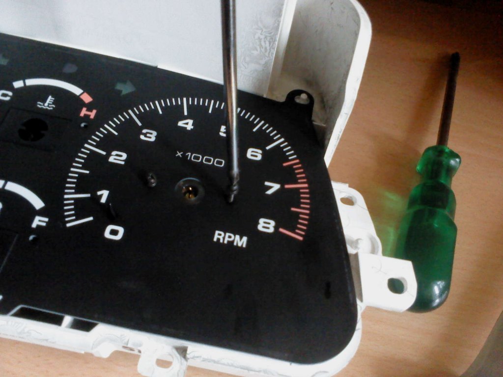

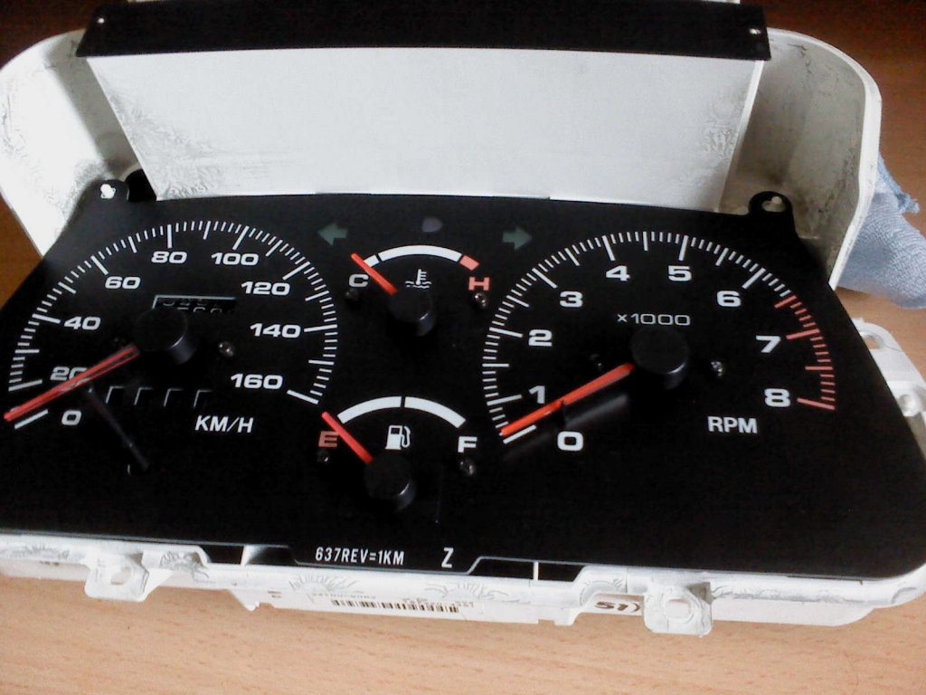

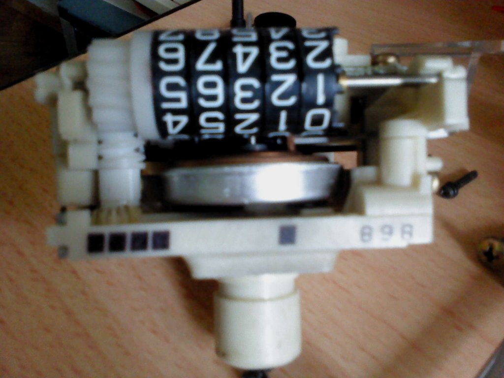

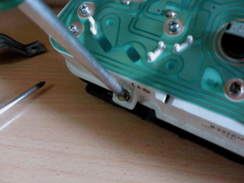

    Днес отново се позанимавах с километража.Разглобих го на съставните му части и се оказа че няма видими дефекти.

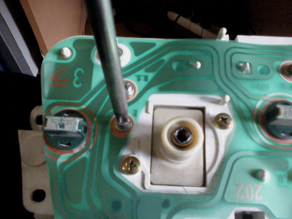

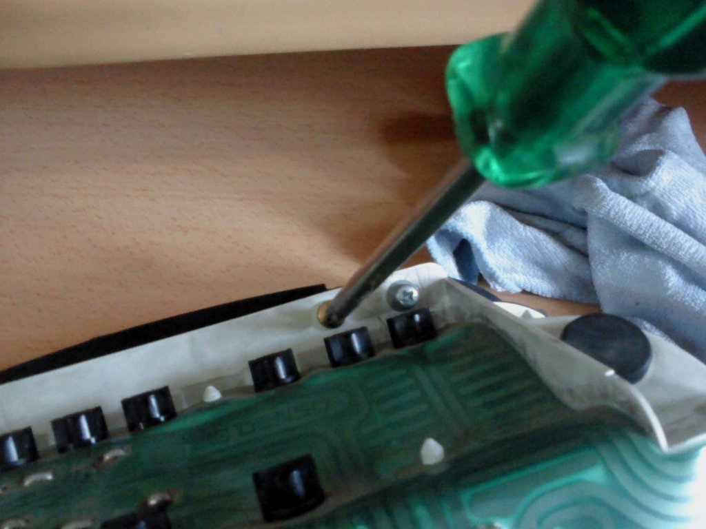

    Ваденето на стъклото става като се развият тези 4 болчета/желтите стоят едно с/друго/
    тук са горните
    тук са долните
    тези 4 болчета държат самия километраж

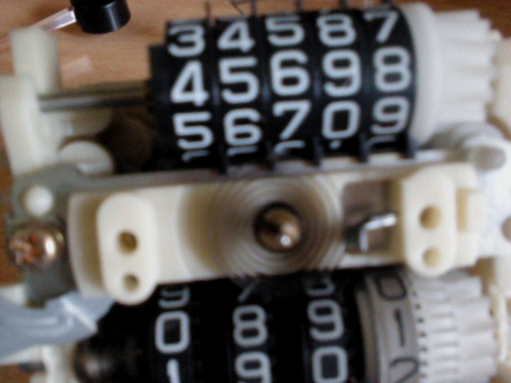

    вадят се стрелките и се развиват малките болчета
    това е куплонга на жилото ,както се вижда е пластмасов
    След цялата тази игра километража заработи но не знам до кога.Мисля си че виновно ще излезе жилото,видя ми се поизносено в края.Времето ще покаже.Искам да обърна внимание при монтажа на обортомера.Сложих стрелката на 0 но като дадох на контакт и подскочи на 3.Трябва да се сложи когато е на контакт колата, и пак не е много сигурно дали показва вярно.Дано съм бил полезен.

                          Колега не трябваше да вадиш всички винтове и стрелки от към циферблата /темп. стрелка , оборотомер и др./ ,а само двете винтчета отпред и другите намиращи се отзад и стрелката на самия километраж. Номера става ,като се огъне циферблата и внимателно се издърпа самия километраж. В момента нито един от стрелковите уреди не показва верно , ако беше направил така щеше само километража да не е мн. верен , но той можеше да се коригира с за две ,три отваряния. Проблема ти е или в извадена стрелка от оста или счупена самата ос със възвратната спирала. П.п. Моята ос съм я запоил ,но това не е за всеки най добре нов километраж. За другите колеги. За да не бръмчи смажете с твърда смазка на оня метален диск с форма на тава оста му и леглото в ,което лагерува/отдолу откъм четириграмния отвор на жилото/,който се вижда на четвъртата снимка. Жилото влиза в отвора и му предава въртеливо движение. Стрелката се задвижва на магнитен принцип. Поздрави и да черпиш.
                            За черпането нямаш ядове, но километража го оправих и всички стрелки работят и отчитат правилно освен тази на бензиномера-все надолу стои.А и витарата отдавна не е при мене замених я с по-голям камион,този от аватара
