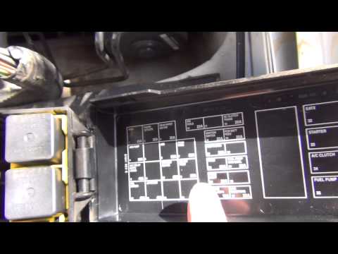

              Ами аз малко да я вдигна тая тема - още нищо в Юръп за safety recall P41 (нещо по ключа и тоците беше).
              Иначе ми излезе, че поне в САЩ започва и друга акция - сервизиране P73 - премахване на грешка "service 4WD system" при опит да се включат бавните. Злите езици говорят, че тоя проблем идва от омазване на Final Drive Controller Module при Safety Recall N23 (оправяха проблема с превключването на N от скоростната кутия като си на баир).
              Аз тоя въртел с грешка "service 4WD system" го открих случайно - реших преди няколко седмици ей така да включа бавните - и изплю тоя месидж без да успеят да се "включат" бавни....
              Иначе гледам по УСА форумите го лекуват тоя проблем и с махане на бушон и "рестарт" на системата...

                Първоначално публикуван от a26 Преглед на мнение
