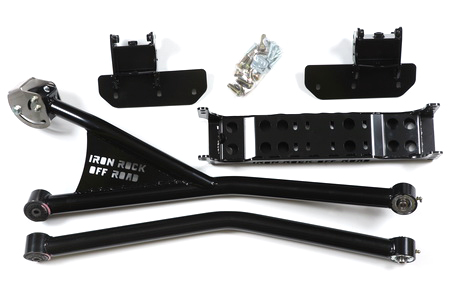

    Разглеждал съм на айрън рок този кит, но да ти кажа по странни предни армове не съм виждал.
    Защо са асиметрични?
    Десният държи моста само за долната част, а левият на две места. Чудя се що за решение е това.
