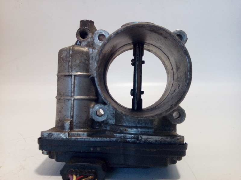

    Ми, моторчето на EGR-а на дизела ми е почти същото например. И на вихровите клапи на по-новия CRD модел е това:
    При мен въпросното е с вакуум, и само за гасене, при CRD-то очевидно не е само за гасене (стъпков мотор на клапа само за гасене е нонсенс).
    ПП: Те ти и EGR-а:
      Стига сте се излагали , не срамно да не знаете или да сбъркате. Абсолютен нонсенс е да се говори за регулиране на празния под на дизел със стъпков мотор. Клапата за меко гасене , ЕГР и вихрови клапи са конструктивно много далеч от МПХ. Едно е да кажеш - почисти ЕГР , а съвсем друго да си почисти стъпковото моторче.

        Ми, чудото има регулатор на налягането на горивото - било с клапан и датчик. Ходи и масло към дюзите - имало 2 последователни включени помпи за тая работа - регулира ли се налягането от нещо не знам. Имало и стъпков мотор на дросела. EGR-а с какво е не знам. Турбото с какво е, пак не знам.
        Това за празния ход го написах по инерция, след като бивш собственик на такова каза на питащия да го чисти. Сега като се замисля, от дросела не виждам как ще вдигне обороти - от там може да ги свали само. Но и не знаех че говори за мотор на дросела. Ако не съм прав - не съм прав и толкова.
        Стъпков мотор за празен ход и стъпков мотор за EGR, дроселова клапа, турбо или квото се сетиш още, не само че имат нещо общо, ами са конструктивно еднакви. Ако ти извадя моторчето на EGR-а ми и го плюсна до снимката от линка, трудно ще познаеш кое за кое е. И жиците му са същия брой даже. Друга тема е че масово на мотои за същата цел, дето не са стъпкови, и понякога даже не са мотори, масово се казва стъпкови.
          Виж сега, всеки ден се ровя в такива , та не е хубаво да ми обясняваш какво е - На колко градуса работи МПХ и на колко ЕГР? Може и принципно да са еднакви ама конструктивно не. Няма да споменавам че на ЕГР-а половината кабели са за датчика за положение.
          Дизела регулира оборотите с промяна на порцията гориво , а бензина в класическия случай с промяна на количеството въздух или при карбураторите горивна смес . За валветроника не говорим.

            Снимка от ръководството. Има и мотор и отделен датчик, и играе някаква роля при работата на EGR-а(както вече се предположи). Доколко има връзка с проблема в темата нямам идея.

              Първоначално публикуван от novatech Преглед на мнение
              Виж сега... ...Няма да споменавам че на ЕГР-а половината кабели са за датчика за положение.
              Виж сега...
              Стъпковия мотор се нарича стъпков, защото още по дефиниция се движи на стъпки и датчик за положение не му е нужен. Има минимум 4 жици, които са вързани към 2 намотки, и с всяка промяна на полярността на някоя от намотките той се премества с една стъпка. Няма четки, няма датчици, а само 2 намотки и толкоз (понякога намотките са с централен извод, и тогава е с 5 или 6 жици).
              EGR клапана, който съм показал горе, е стъпков мотор с 6 извода и в него няма кьорав датчик за нищо. За разлика от мотора на картинката в горния пост, който НЕ Е стъпков, иначе от датчика нямаше да има нужда.
              Затова и горе споменах че масово нещо се кръщава "стъпков мотор", без изобщо да е такъв. Стъпковия в "най-сложния" случай има датчик за едното си крайно положение, и толкоз, за да се ориентира компира при даване на контакт дали е в крайно положение и да го постави там, за да знае откъде тръгва.
                Ще ми се да видя моторче за празен ход и дросел на дизела . Не бъркайте клапата за меко гасене с дросел и не се излагайте из нета.
                Вярно тъпотия съм изръсил по отношение на линка за стъпковото моторче. По инерция си бая за черока. ЕГР-а иначе няма смисъл да го чисти. Така или иначе при този рано или късно ще започне да прави проблеми. По-добре да се изолира. Вади му се вакуума и се затапва. А това горе на схемата е intake throttle position sensor, т.е. датчик за положение на дроселната клапа с моторчето за управление, и да - може да има отношение към проблема.
