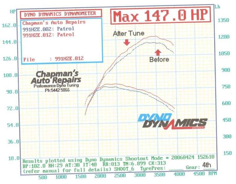

                    Имаш ли му кривите? Ако да - покажи ги. Няма начин това архаично турбо да работи под 2000 оборота. Всичките са така. Айде - 1800, но по-ниско - със сигурност не.
                    Ей ги, при това на по-новите:
                    А твоя конкретно е по-зле, вЕрвай ми. И точно както и мислех, от 1700-1800 надолу е мъртвец. Иначе, и тераното върви на първа бавна без газ на 20 градусов наклон, стига настилката да позволява.
                          Нямам ги кривите. И турбото вероятно под 2000 го няма. За това изобщо не спорим. Просто практиката показва, че и така (както виках мъртвец под 2000) си е чудесно оразмерен моторът.
