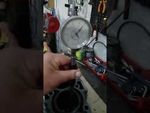

          Днес намерих един блок, видя ми се читав и го взех.

            Колата, от която взех блока, беше със скъсан ангренажен ремък по думите на собственика. След като измих блока светна проблема. Може би това е причинило скъсването на ремъка, но защо се е стигнало до тук? А ми се струва че е спукало и маслената помпа.

              Разпаднал се лагер на ролката

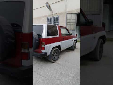

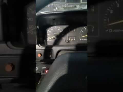

                            За накрая едно сравнение.
                            ПРЕДИ
                            СЛЕД
                            • #45
                              Екстра е! Доста бързо се справи.
