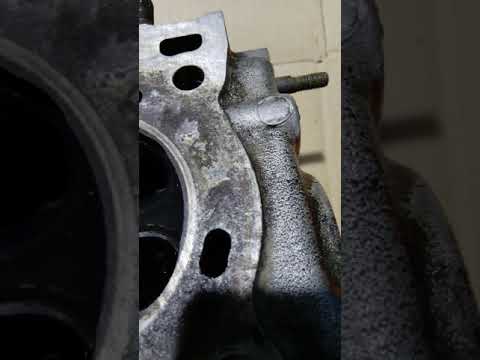

        Стигнахме до проблема:
        Натиснете снимката за да я уголемите  Име:P1070076_1.jpg Прегледи:0 Размер:400.1 КБ ID:6597160​
        Какава е разликата в тези пети? Само на 3-ти цилиндър е VL, а на другите VM?
Прегледи:709

          Разликата е... ако помня добре има 3 групи лагери (стандартни, първи и втори ремонт), и на всяка група има по 3 букви на точност, дето се подбират спрямо буквите на биелата.
          Това е практически невъзможно да се докара извън завода и без наличие на оригинални части. Отделно няма кой да ти шлайфа вала толкова точно. Очевидно и предните са се посрали. Аз като видях тия работи в сервизното ръководство мигом ми се изпариха всички мераци да сменям лагери (при мен поражения там нямаше). Просто прецених че е практически невъзможно след смяната да постигна същата прецизност, при положение че стандартни лагери имаше само едни, навсякъде, където проверявах (Европа и Азия).
          Има пълно сервизно ръководство във форума качено. Гледай и спазвай максимално каквото пише в него. Там пише и какво значат буквите.
          Тая пукнатина межди цилиндрите не знам колко е допустима. При наличие на ризи може и да е, а може и да не е - наистина не знам. Ремонтирал съм 3 и половина двигателя в живота си, и никой не е имал пукнатини.
          Последно редактирано от sparkybg; 01-05-20, 23:40.

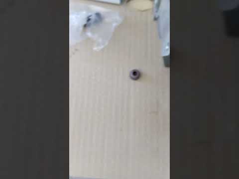

                    До какво опрях днес:
                    някой да ми каже точно какви гумички да взема?
                    • #29
                      И какъв по-точно е проблема? Аз сложих тия, дето си дойдоха с комплекта гарнитури, мисля Victor Reinz. Слагах ги с клещи за гумички, а не с инструмент като от клипа.
                      • #30
                        Проблема е, че гумичките излизат.
