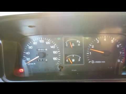

    Паля сутрин 1900 оборота стрелката на температура стига до работно положение и оборотите падат до 1100.Карам извесно време гася,след три часа( примерно),паля и пак на 1900 обурота при външна температура, 27 градуса.Пет минути до като загре и падат на 1100.Мисля,че това поведение на мотора не е ормално.

    По късно ще кача клипче със снимки на двигатела за по добра представа какво точно се случва.Има едно пропадане на оборотумера при палене ,което ми се срува, че е жокер за проблема ,ама не съм сигорен.Искам и вие да го видете.

                  Пробвах със жилото и по скоро я развалих повече .Със жилото нямаше ефект ,позагледах се и видях едно малко болче с вътрешен шестограм и контра гайка ,под планката на която се захваща жилото.стоперно болче на дроселовата клапа за да не се затваря напълно.завъртях го един оборот .оборотите паднаха на 1000.Оставих ги така ,детето искаше да ходи на разходка край реката(тунджа,от ямбол съм) и отидох ме .две три лоши места с пребоксувания и на връщане почна да гасне на празен ход,освобождавам от скорост гасне,паля карам освобождавам и пак гасне до паркинга едвам се задържа ама за малко пак да угасне .Утре ще върна старите настройки до колкото мога (уж белязах болчетата ама знаеш ли)
                  Ето клипчето и снимките.
                  http://<a href="http://youtu.be/AAAR...AARvkIAZhs</a>
                  и снимките

                        май с клипчето не успях ,втори опит.
