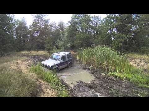

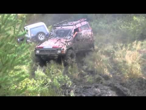

            ...Дет се вика "речено - сторено". Купих гумите, заедно с джантите. Гуми Митас размер 7.50Х16, външен диаметър 82 см., около 32", по-високи, но по-тесни от сегашните и два пъти по-леки. Джанти от Гранд Витара 16Х6.5, ЕТ 0. В първия момент като ги наложих, си викам това посмъртно няма да влезе тука без рязане на големи парчета от джипа. В крайна сметка монтирам и... гаси ... не опират никъде, е това направо не е истина. Давай да намираме калта, то ще си покаже.
            Следват проби в бойни условия:

            ...сериозно зашлякване в най-тежката, лепкавата, гадната, дълбоката и миризливата кал... Вадене на огромен Патрул, с огромни гуми...

            Леекичко окалване...

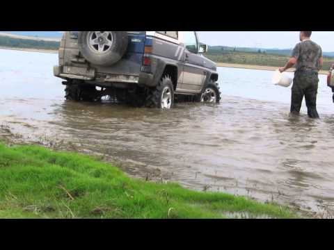

            И накрая гааз към Джипомивката с кофоструйката на язовира

            Извода е, че няма такива гуми. Все бях слушал, бях гледал, ама като усетиш разликата във проходимостта на собствената ти машина от преди 5 дни, съмнението изчезва.
            1. Гумите са по-високи, демек клиренса се увеличи.
            2. По тесни-са.
            3. По-леки са, на мотора му е много по лесно да ги върти.
            4. Шарката е уникална, при ниска скорост, гумата си се чисти все едно караш по сухо. Нито за момент не можа да се затъпче и замаже.
            За мене избора за гуми вече е ясен. Тракторките за гората и едни по цивилни на другите джанти за пътуване. Останалите да продълчават да четат теми като "Коя гума е по добра за насекъде (тая АТ) или (оная МТ)".

            • От: Ремонт и ъпгрейд на окачване на Bertone Freeclimber 1 (Rocky)
              Честито!
              А така! Виждам, че сте гледали филма "Блатски свинье"!
              Гумите, чисто визуално му седят много добре! Предполагам, че си вдигнал проходимостта значително.
              На Патрула не му ли опират като се разкълчи?
                Първоначално публикуван от Иван Горчев Преглед на мнение
                Не, ама той е сериозно повдиган и е с рязани ламарини.
                Много е дзвер с тия 36-тици.
                  А така,чудно окалване,вярно е за гумите,ама на скали и на асвалта не са на ниво,за блато са перфектни.
