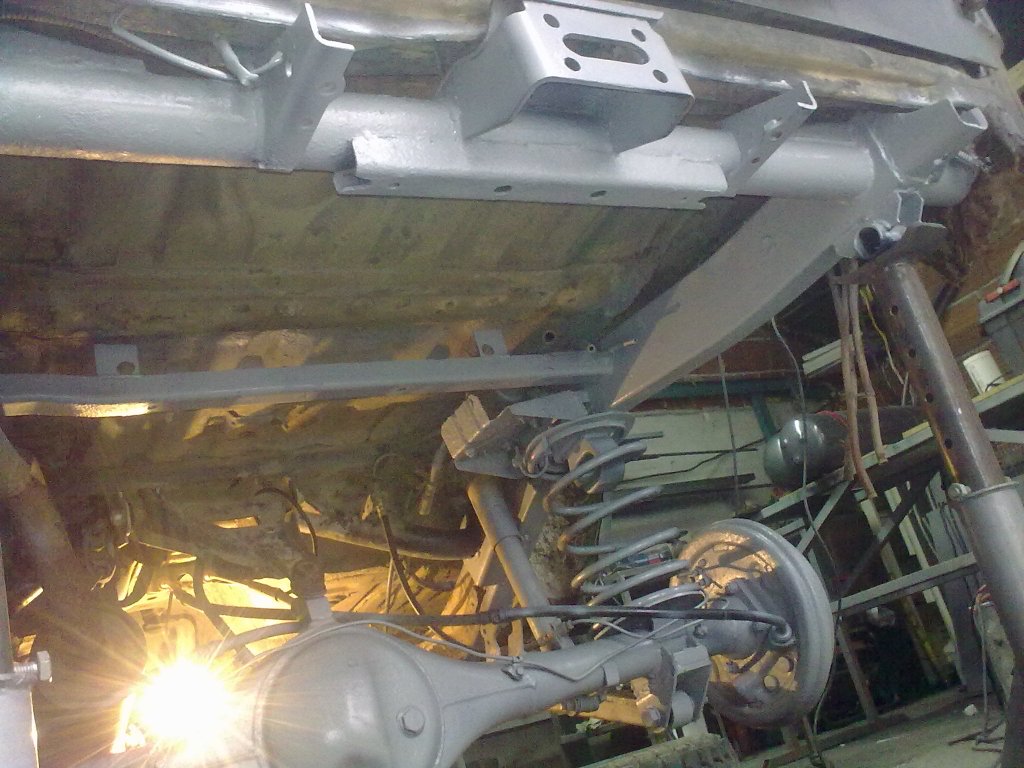

    Спомена ,че рамата имала малки забележки:
    Първоначално публикуван от sniper elite Преглед на мнение
    [ATTACH=CONFIG]514318[/ATTACH]
    от тук са малки ... до задната броня да не са вече ,,оле майко,,.
    Има тема в която е обяснено как и с какво да я обработиш
