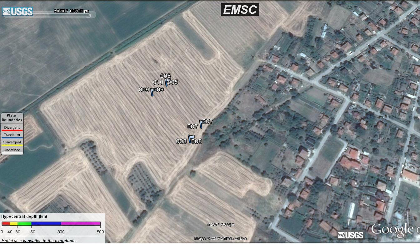

    4671096.151 277328.225
    4671019.857 277388.087
    4670994.466 277370.407
    4671077.911 277304.927
    Да, в с.Главиница.
    Извинявам се за невежеството, но в какъв формат трябва да са ми координатите за да използвам тези? Машинката ми е Грамин Орегон 450.

        Аз съм написал в UTM
        Ако искаш и в:
        N42 09 37.2 E24 18 16.6
        N42 09 36.6 E24 18 15.7
        N42 09 34.8 E24 18 19.4
        N42 09 34.0 E24 18 18.6
        (реда на точките не е спазен)
        Последно редактирано от Marin Stoyanov; 09-08-17, 08:15.
