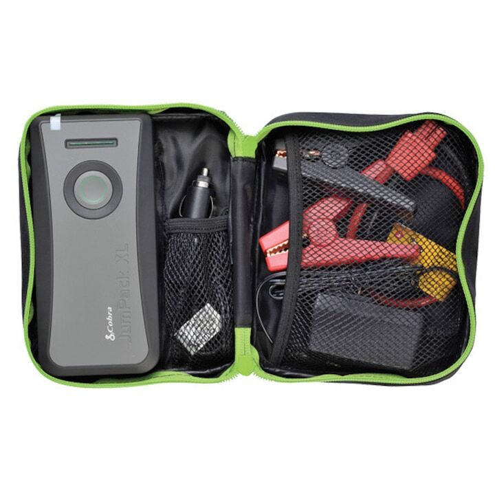

      Навремето си купих о Технополис това:
      Външна батерия Jump starter Cobra JumPack™ XL CPP 12000, За стартиране на двигател и зареждане на преносими електронни устройства, 12000 mAh
      Безкрайно доволен съм. Стартира дизелов Патрол с умрял акумулатор. Едно зареждане стига за 4-5 старта с интервал от седмици помежду им. Включително го изнасилих да замести акумулатор на РАВ4 от Плиска до Подуяне...

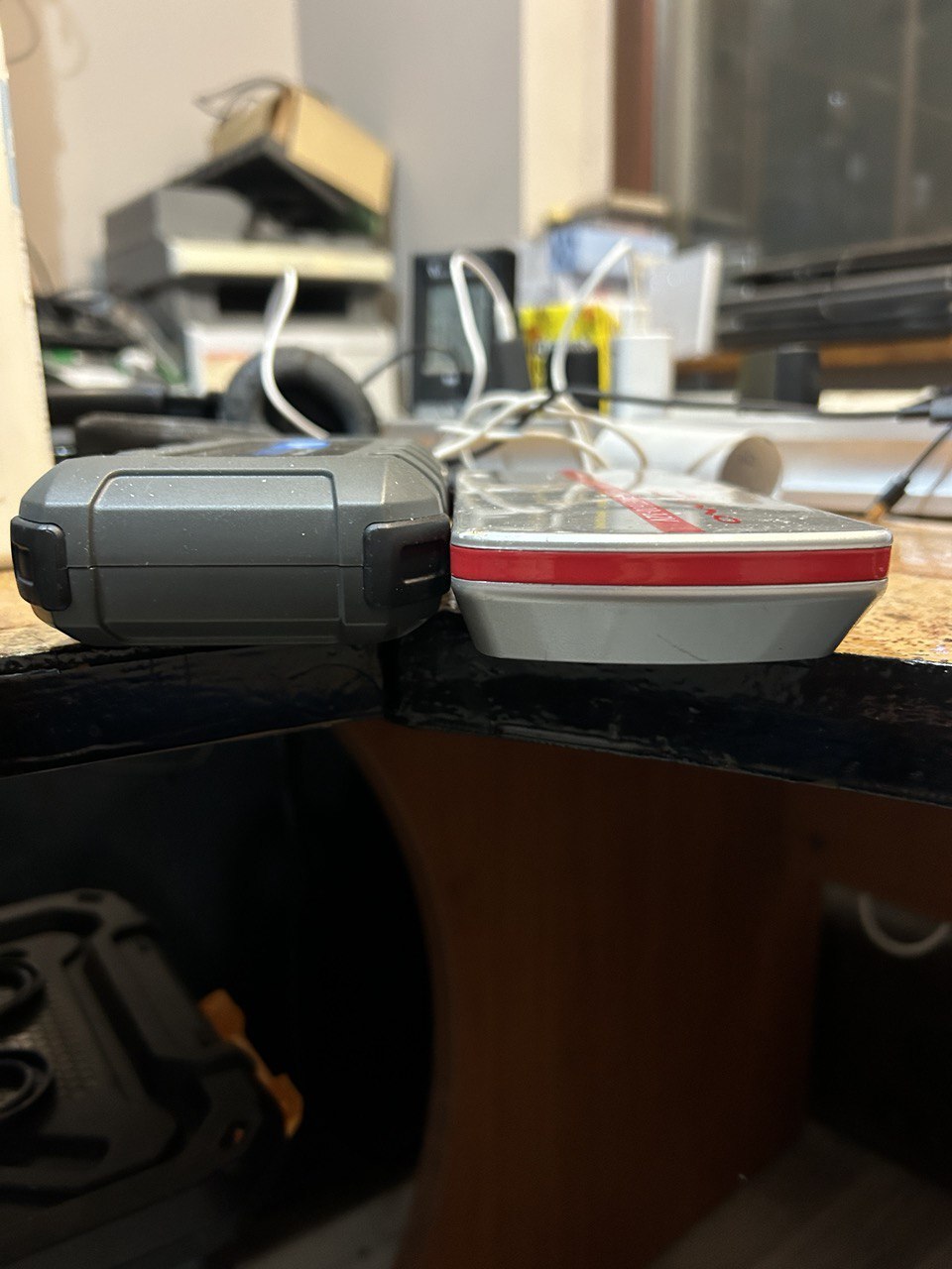

        За последните15 години реално имах наистина нужда от такова нещо един единствен път - акумулаторът умря внезапно, на 7,5 години.Бутнаха ме 3-4 метра, запали.Ако имах такова устройство, акумулатора му щеше да се предаде предполагам след 2 -3 години

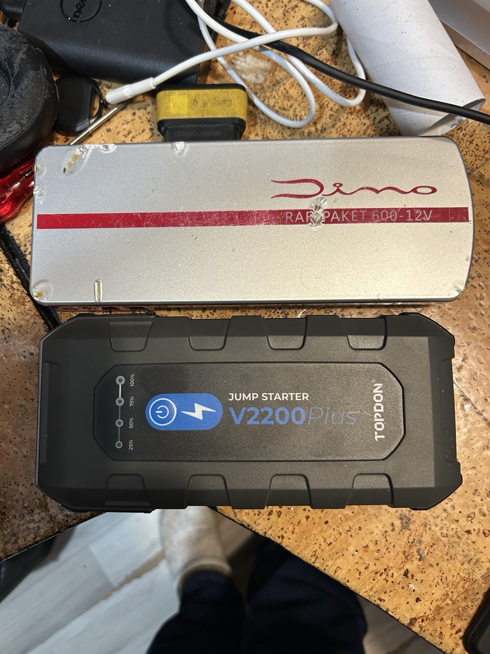

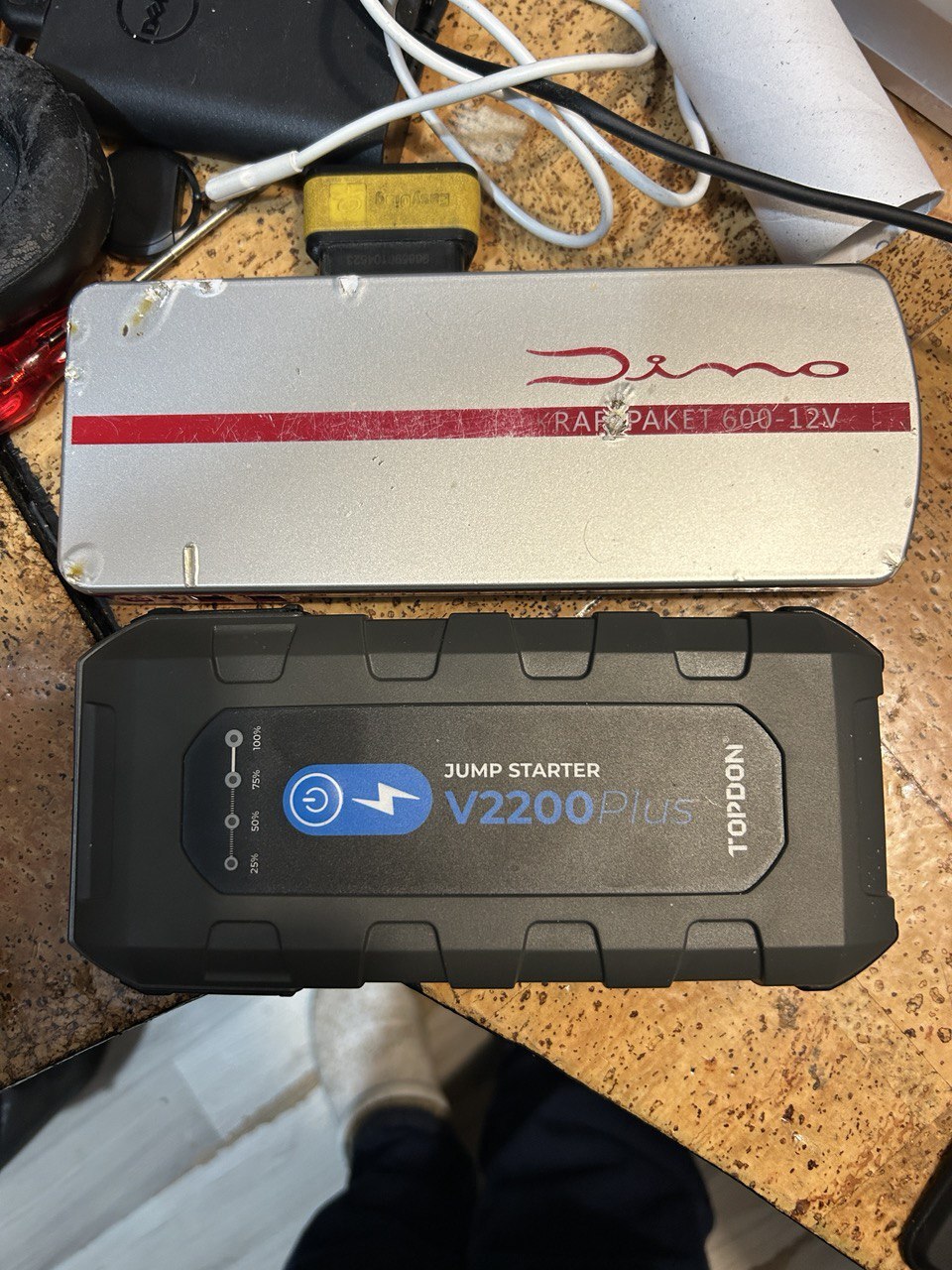

          Dino-то съм го купувал 2017г май-юни. Има 2 нормални USB, 12V/10A и 19V/3.5A на жакове 5/2.5 Преди месец се наложи да запаля кола с умрял акумулатор и за малко да не се справи. Времето му е изтекло. В годините съм го ползвал много пъти. Патрол 3.0Di е пален поне 20 пъти с него, Навари, на приятели. Децата го разнасят с забучени телефони в него. За мен е най доброто, но няма съвременни хитрини и се зарежда с неговото си зарядно. Има две в комплекта, за 12 и 220V. Това е цената в Ибей По документи е 66.6Wh Не съм го мерил колко е действително, но много прилича.
          Другото, Topdon е най доброто според мен като цена качество. Има 60W PD (пробвано, работи) две USB A QC и 16V изход. Зарежда се с USB C като понася 55W заряд По документи е 59.2Wh На второто зареждане го тествах, зареди 62.0Wh без гаранция за прецизност на меренето. В щипките има вграден тестер за акумулатори, който работи самостоятелно и по мое мнение е достатъчно добър. Имам същия на зарядно от същата марка, пробван многократно и все познава кой акумулатор плаче за нов.
          Купих го от български търговец по-евтино от пещерата. Е, тука. Внимание!! Преди да поръчате, се регистрирате и ...хоп 10% отстъпка. Идва на Еконт на другия ден и го плащате там.
          Хората са внимателни и точни. Доволен съм.
          Дефекта на системата е, че ако зареждаш от USB C на 20V PD на другите USB та не трябва да има нищо. Ако включиш нещо, PD спира да е PD. Не съм пробвал какво ще стане ако на трите порта са обикновенни консуматори.

                GB70 е 56Wh. Тоя Топдон който съм ви показал горе и той е толкова. Като плюсове на Топдон:
                1. По-евтин - под 160$
                2. Наличен за утре, с фактура, ДДС и гаранция в България.
                3. Има добър тестер за акумулатори, който се гледа на телефона.
                4. Изход PD 60W
                5. PD 65W зареждане.( зарежда за час, не за 3 часа, като Ноко то.)
                Ноко е добро и работи, за разлика от много други "по-изгодни" и "по-добри" оферти.
                Прегледал съм подробно поне 30 "марки" и "оферти" из цял интернет. Има Топдон (JS3000) който е по-мощен, с по-голяма батерия, с повече стартирания ... бла, бла. Ама аз нямам морга за умрели курници.
                V2200 Plus е най-оптималната, проверено работеща оферта в България. Тестера е бонус! Е, колко струва един добър тестер. https://www.ebay.com/sch/i.html?_nkw...om=R40&_sop=15

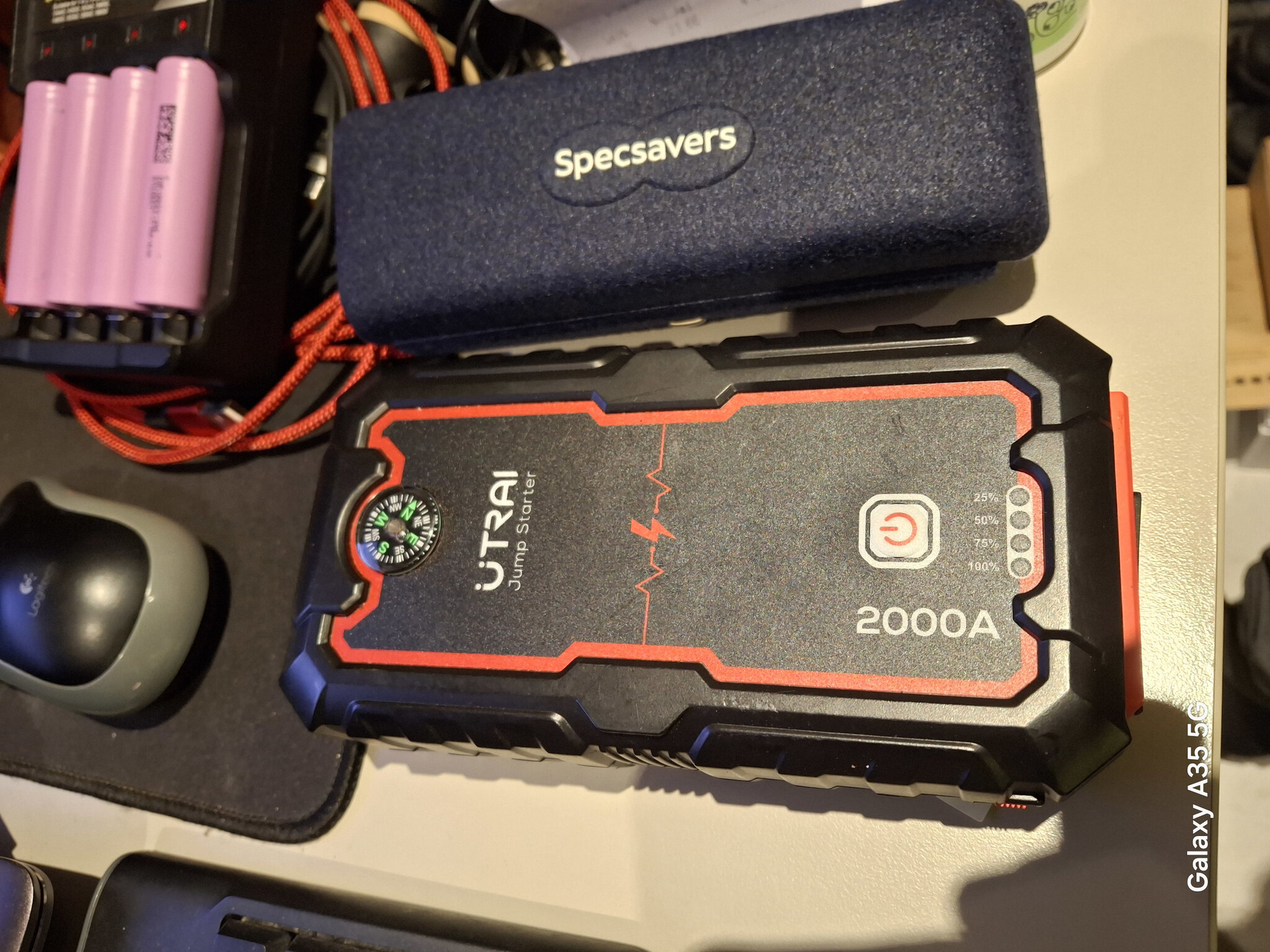

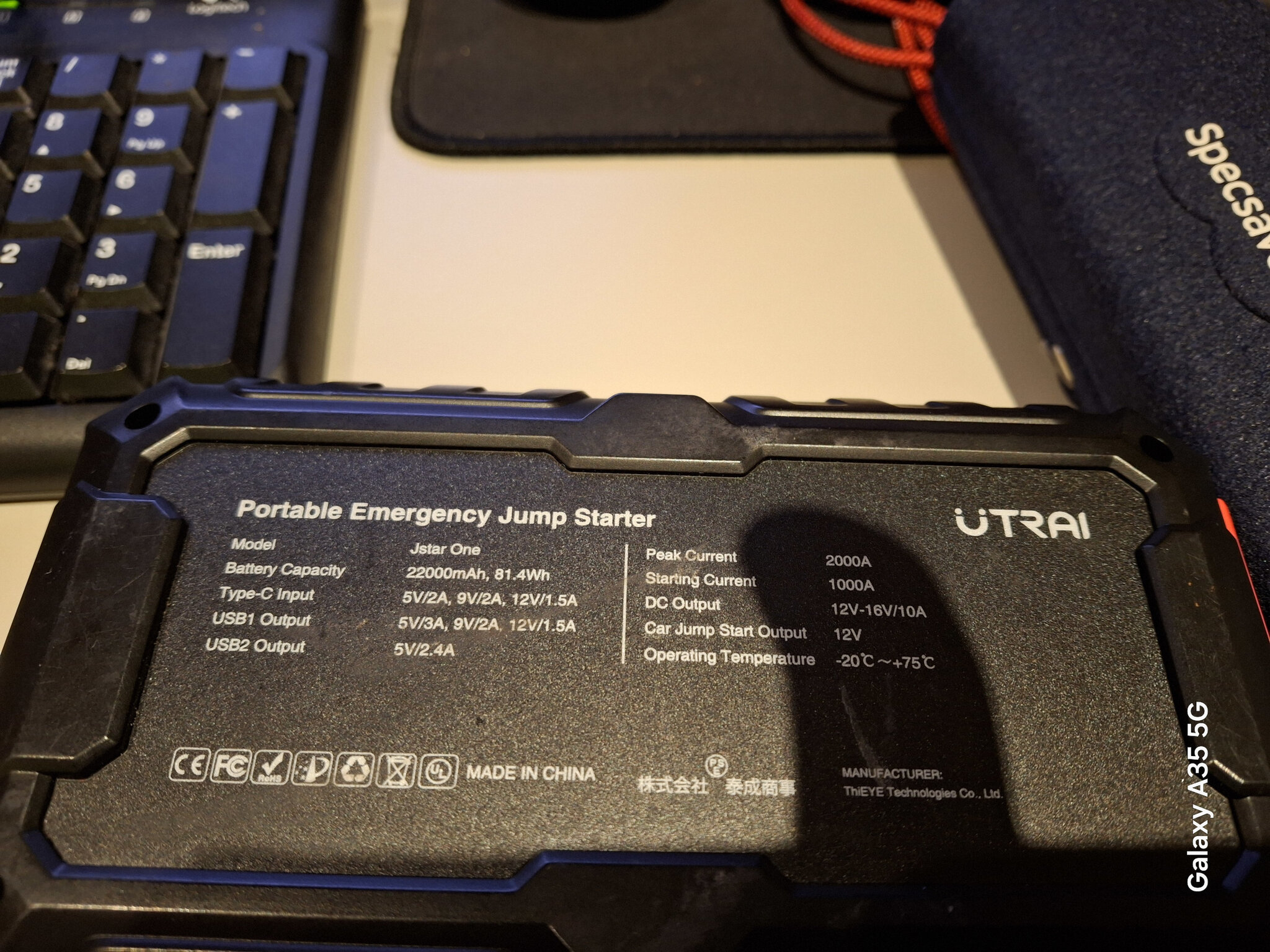

              Сдобих се с 1500А OSRAM, че трябваше днес. 12Аh, зарежда се на 50W през USB-C (за 15 минути качи от 78 на 100% през зареждачка за кола за телефон, която категорично ке дава 50W). За съжаление не зарежда с толкова.
              Запали 1.5 дизел с паднал 72Ah акумулатор до ниво подгревните свещи да правят лампите на фас. Запали го все едно е със свеж акумулатор, и това костваше 12% от заряда му, който възстанови пак през същата зареждачка за 10ина минути.

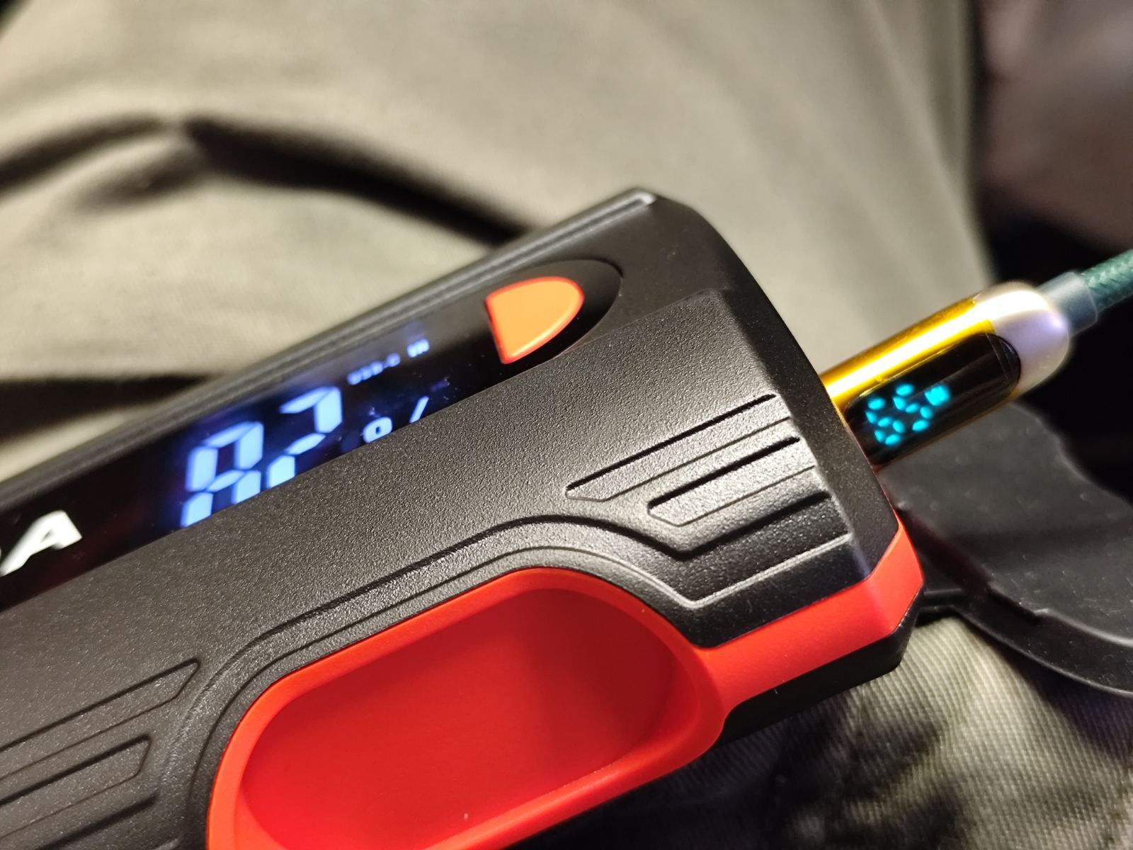

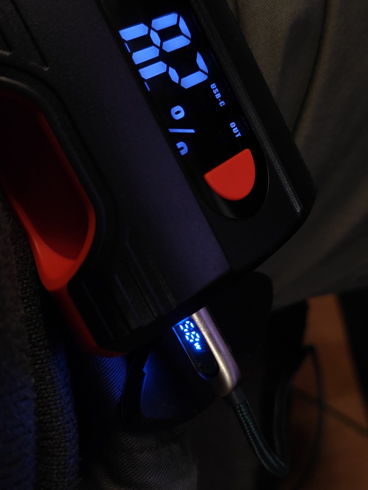

                ...обаче, оказа се че си дава съвсем честни 60 вата (на моменти отиваше до 64), и то с кабел, дето не е връхта на сладоледа (към 1-2 вата отиваха за подгряване на мерещата част на кабела).
                Натиснете снимката за да я уголемите  Име:OSRAMJS.jpg Прегледи:0 Размер:122.5 КБ ID:7027521
                Ей-сега вече съм напълно доволен от покупката си.
                Още повече - зарежда си се на съвсем честни 65 вата през чарджър за кола (тоя път проверено и от лабораторното ми захранване):
                Натиснете снимката за да я уголемите  Име:OSRAMCHARGE.jpg Прегледи:0 Размер:218.2 КБ ID:7027522
