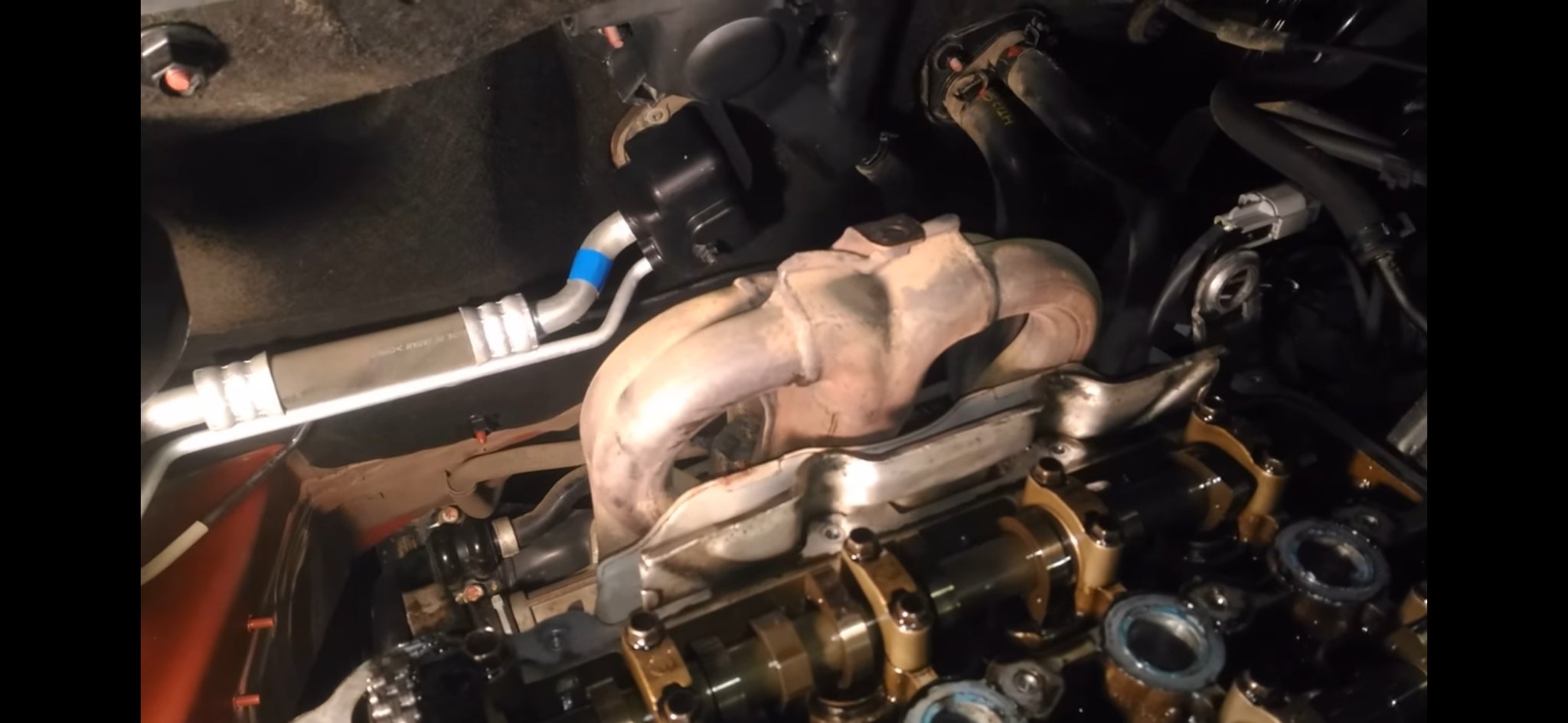

    На следващата сутрин маслото още не е сменено....но шофьора ми звъни и пуска клипче,как на загрял мотор се прибира и на паркинга на място,мотора тропа кофти ..по звука на клипа по вайбър,го оприличавам като верига.....ще намеря клипа след малко.
    https://youtube.com/shorts/G7fpLWE4Id0?feature=share
    Анатолий Пейчинов o8875о9815
    https://dvrbg.com/

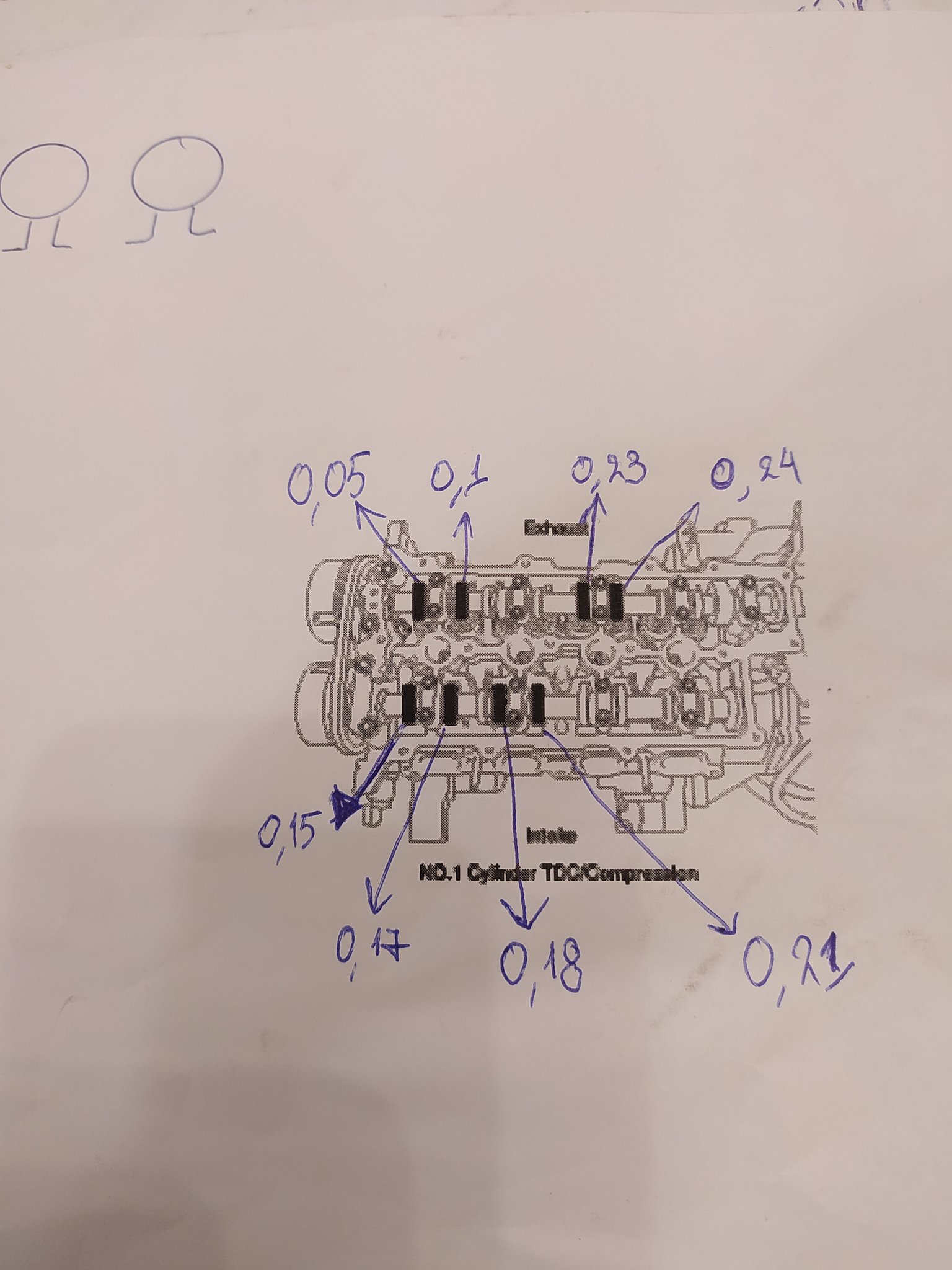

      Свалих капака и измерих хлабините.......

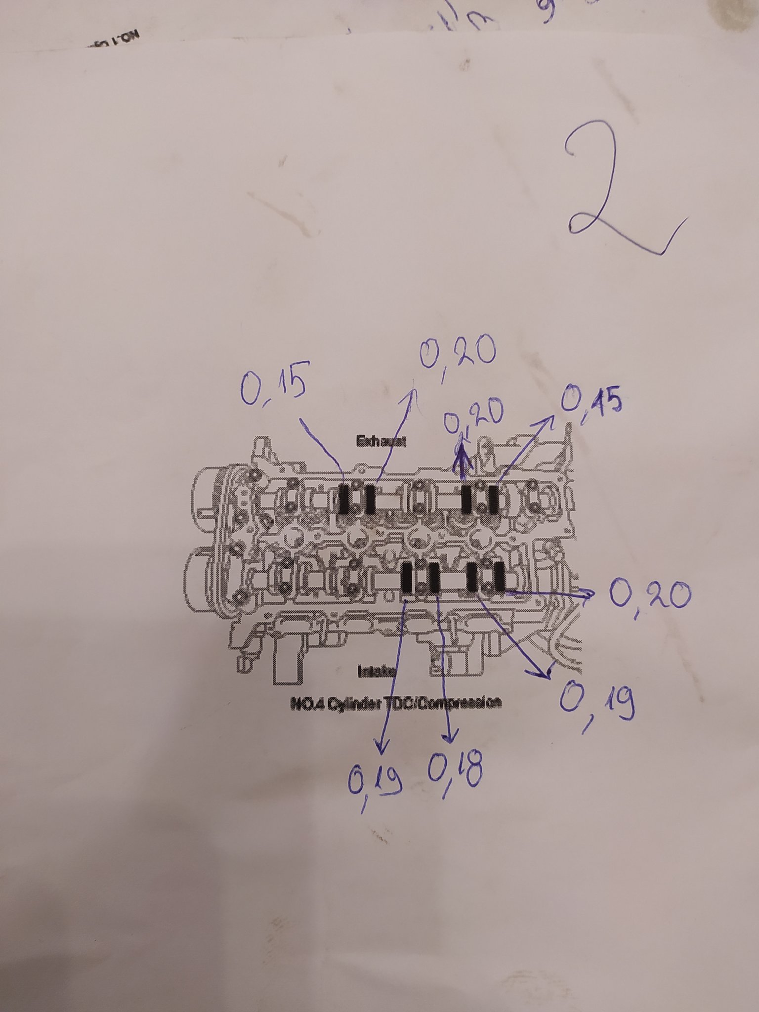

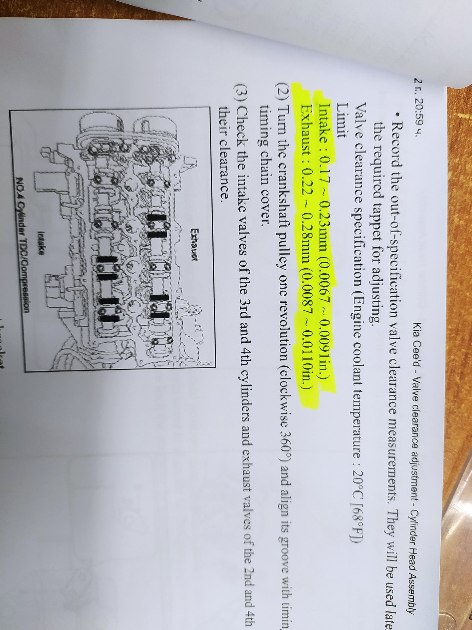

        Това са фабричните допуски

          На кратко,в момента смукателните клапани са на границата да излязат от норма.
          ​​​​​​Забравих,мотора е със два вала,16 клапана и ванос (cvvt)

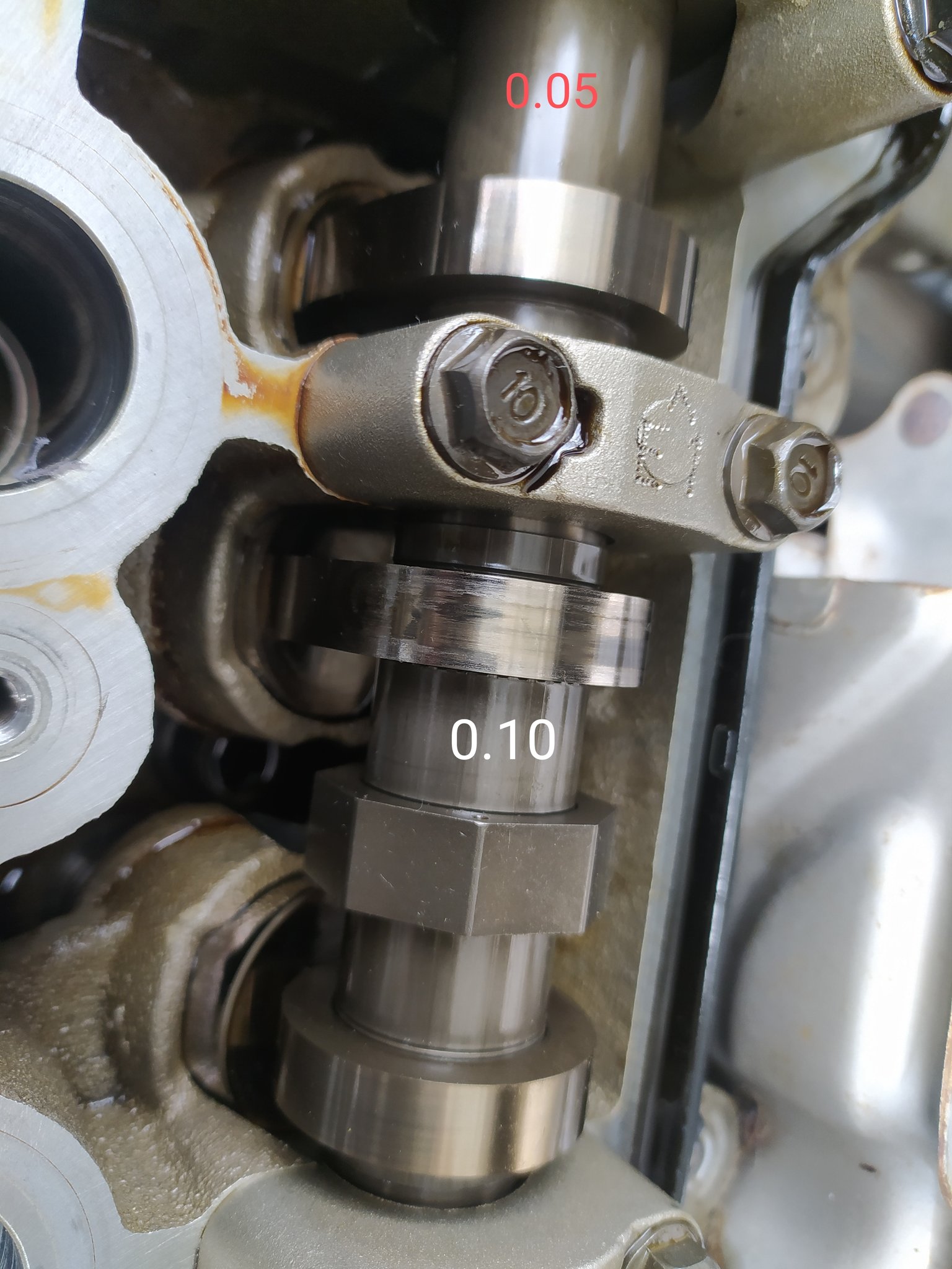

          Измерванията на изпускателните клапани показа това ,по два изпускателни клапана на цилиндър.
          На първи 0.05 и 0.10 ...зле...почти пред натягане
          На втори 0.15 и 0.20 ....
          На трети 0.23 и 0.24 - в норма
          На четвърти 0.20 и 0.15
          ​​​​​​За регулирането на тея клапани,има два правилни начина,и поне 2 неправилни начина.
          Аз естествено ще направя един от неправилните
          Правилния в момента е смятане на необходимата хлабина,и замяната на пула,със друг по тънък със колкото десети трябва.
          Втория правилен начин е ,сваляне на главата,набиване на нови легла на клапаните,напасване,слагане на нови пулове и така .....
          Двата неправилни начина са практикувани от таксиджиите в бг и не само....при свалени клапани,се пристъргват отгоре спрямо нужната хлабина .... естествено клапана отгоре има циментация и т.н но метода работи и се практикува със успех.
          Втория е припиляване на пула от долната му част...още по практикуван метод и доста ефективен и масов начин,който и аз мисля да ползвам.

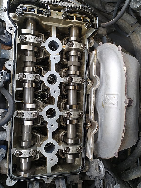

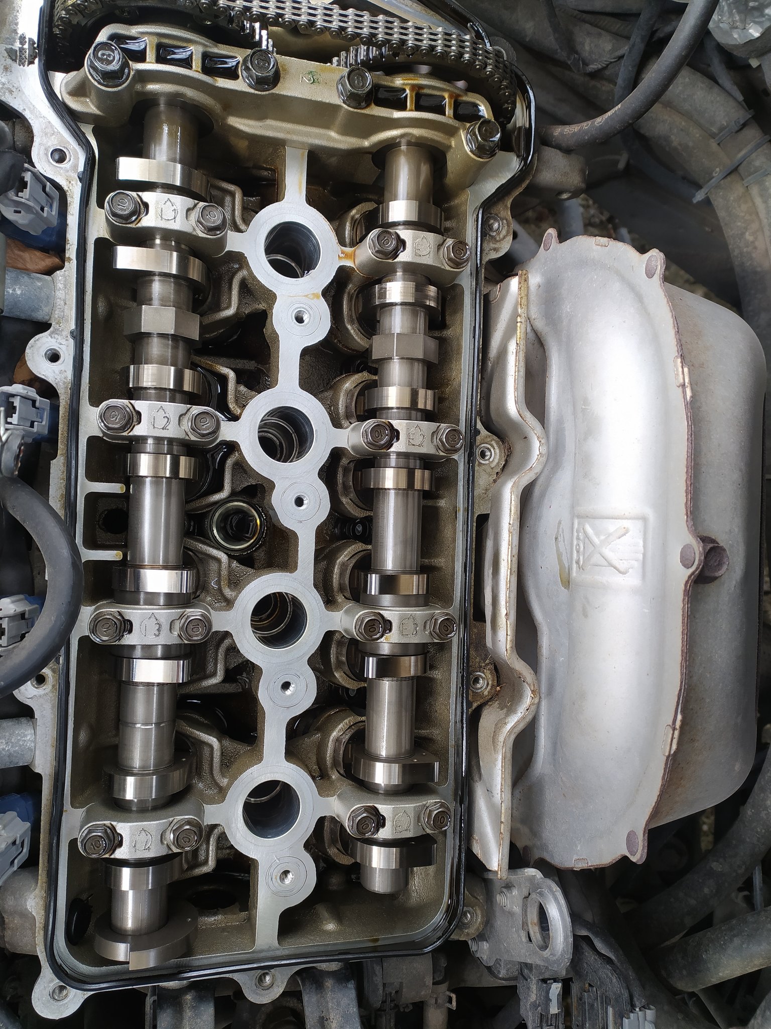

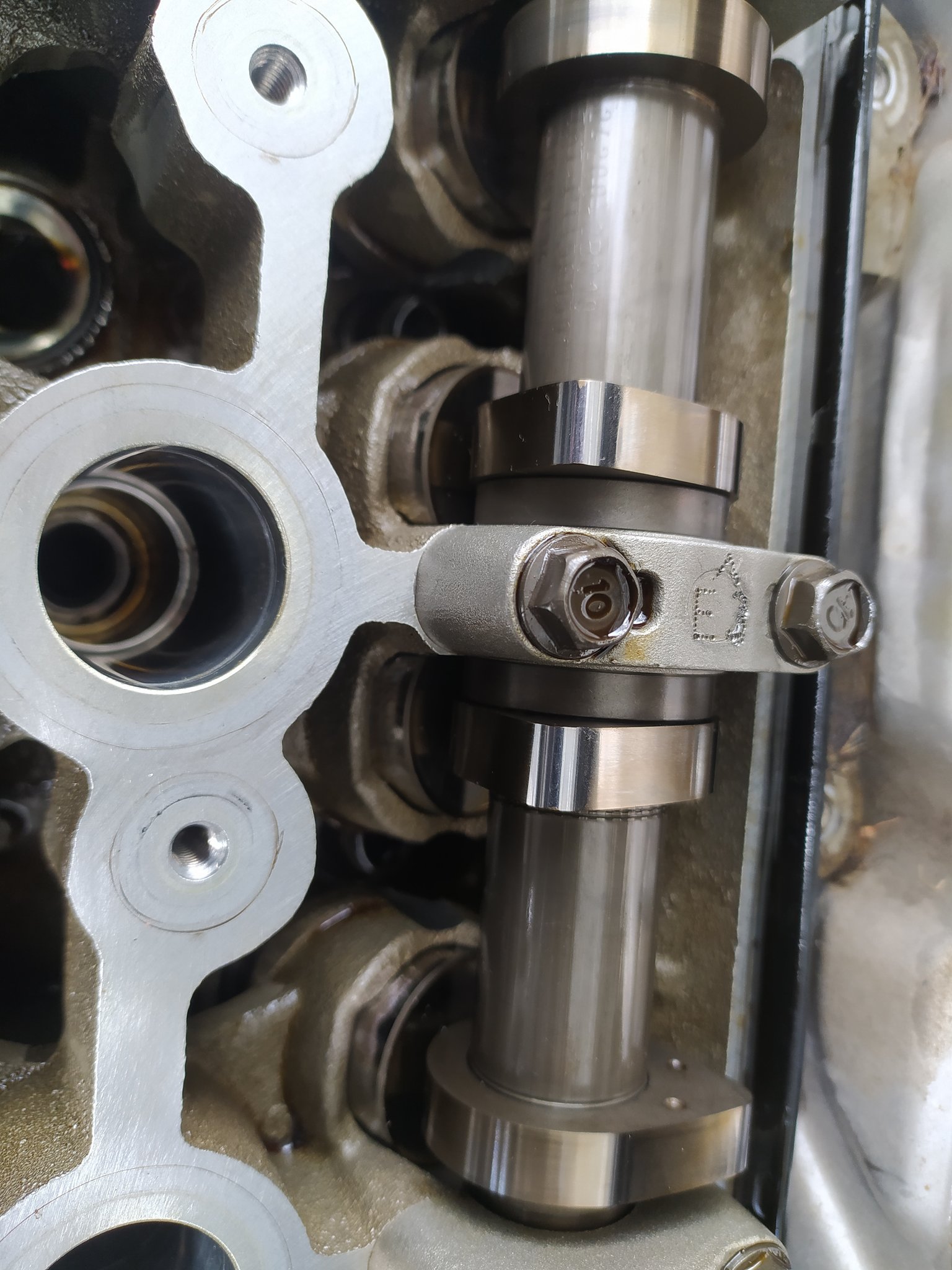

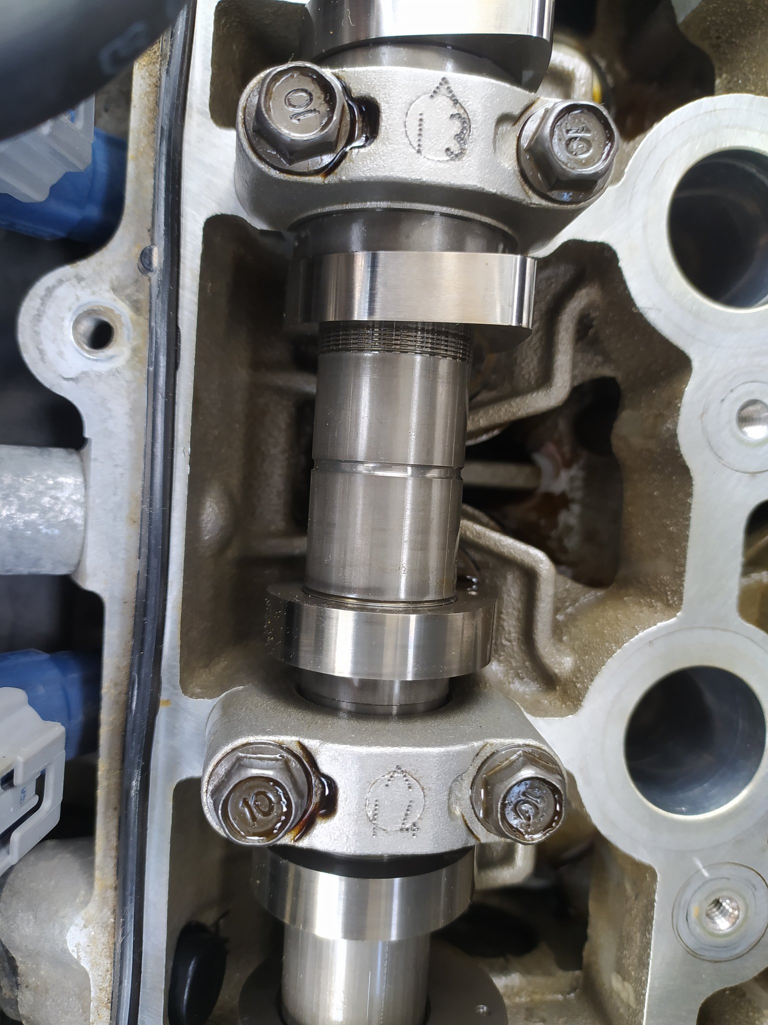

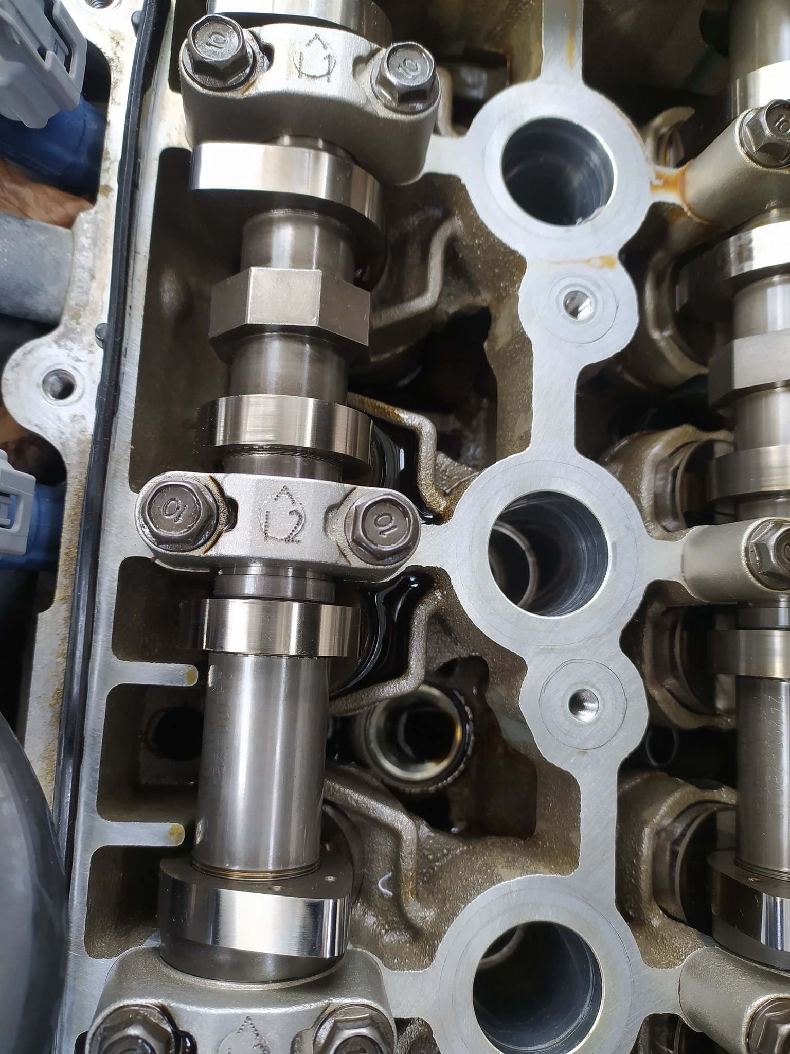

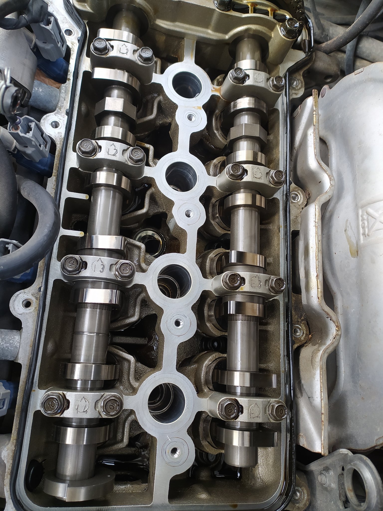

            Свалих капака,мотора изглежда вътре и вън като чисто нов.....валовете за 170 000 км почти нямат следи от износване ...като сваля валовете ,ще се видят и лагерите,но на първо четене добро състояние.

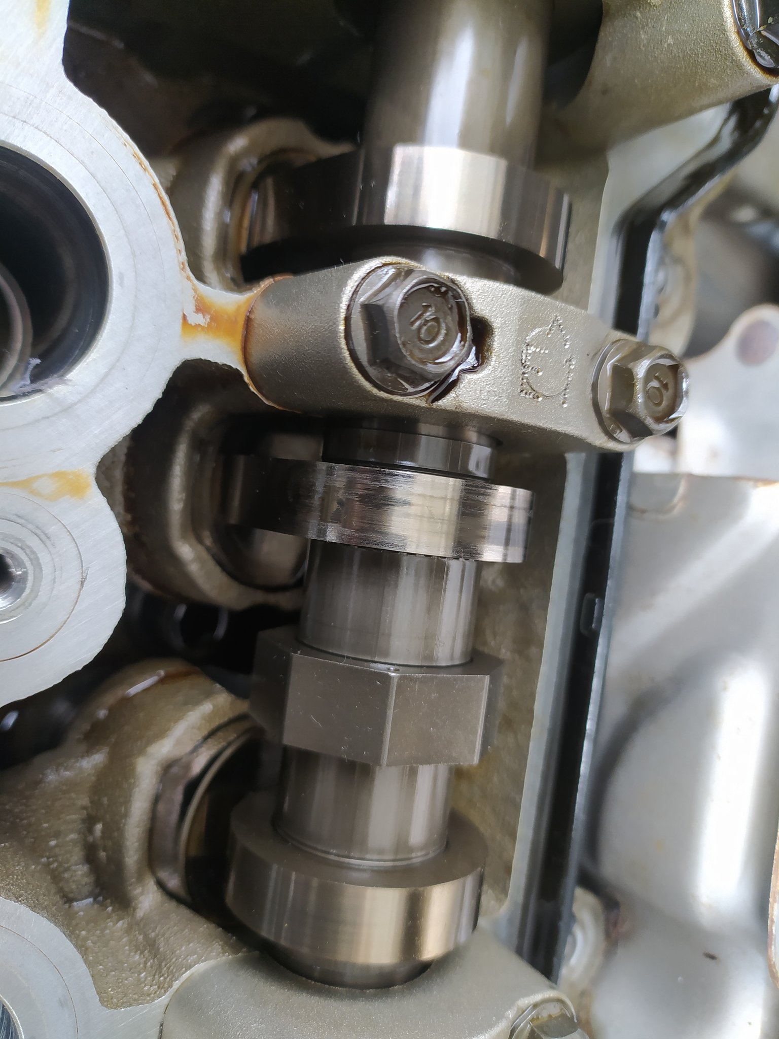

              Единствено на изпускателния клапан на първи цилиндър по гърбицата на вала има някакви следи.На този клапан хлабината е 0.1 мм ...на другия изпускателен в същия цилиндър със 0.05 мм няма никакви следи...което ме учудва.

                За по ясно.Та се чудя,да полирам ли леко,или да оставя така...и как по дяволите са се образували тея следи а на по натегнатия съседен изглежда като нова гърбицата.

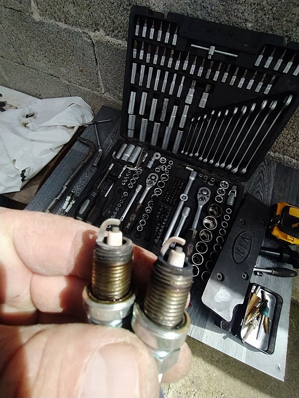

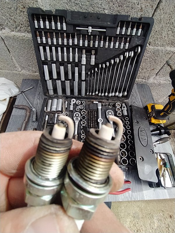

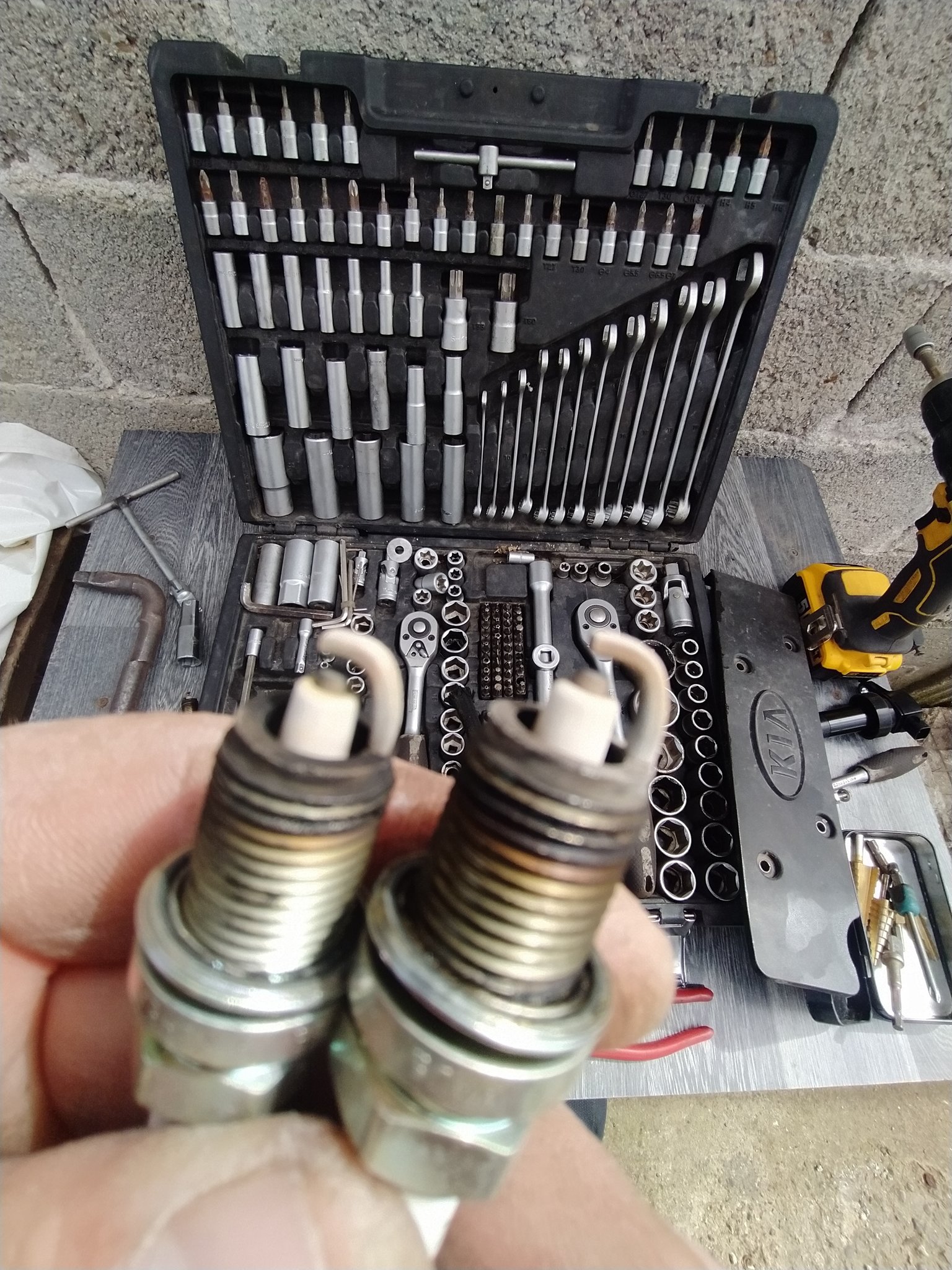

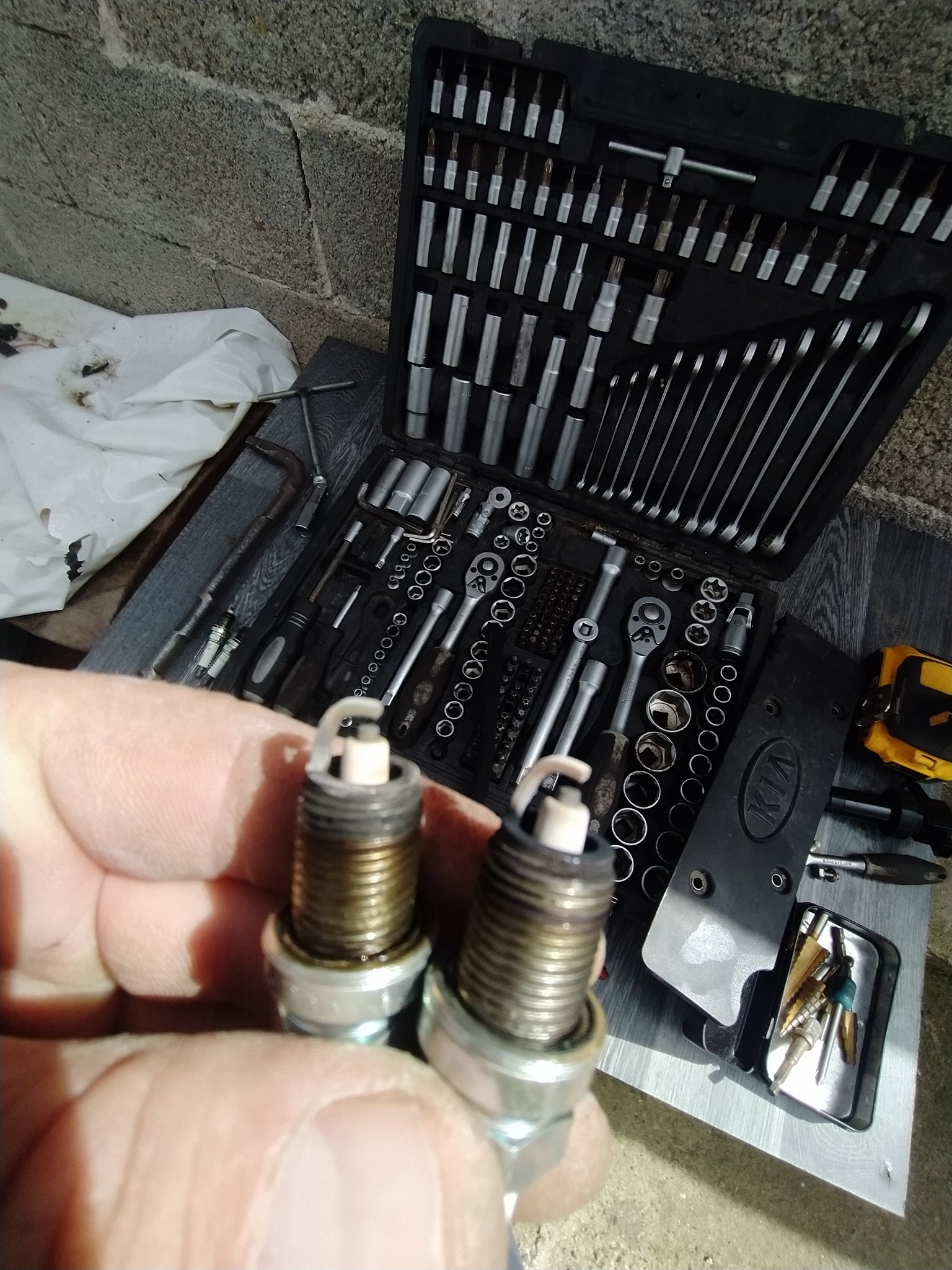

                        Следващия въпрос който не мога да измисля ,е как и къде изчезнаха два литра масло.Тая кола както и сложа маслото,така и го вадя,никога не е горяла масло,няма течове ...свещите изглеждат добре...за смяна са ...на 80 000 км са ...сменят се на 40-50 000 км по принцип.
