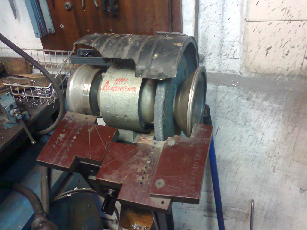

                  Здравейте колеги! Прочетох мненията ви и ще споделя моят опит.От близо 14г. си точа ножовете с твърдосплавни пластини на диамантена шайба на мястото на шмиргеловият камък.Шайбата е руска ,от битака в Малашевци, с аксиално разположен около12мм широк кант от технически диамант и свързващо вещество, съдържащо бронзов прах графитен прах и не знам какво още точно и външен диаметър около 160 мм.При внимателно ползуване такива шайби са почти вечни. Основата на ножовете я изпразвам на твърдият камък на който точа сведлата и кобалтовите ножове.Елмоторчето е 250 W трифазно 1430об/мин(по спомени) . само съм му направил удължения на ф20 с норм. и обратна резба ,съответно. И вече близо16г. работи безотказно.Като режещият ръб на ножовете става като бръснач и удивително равен и гладък , нещо непостижимо при точене с камък.Надявам се да съм ви бил полезен!

                    Ето и снимка на моето шмиргелче:С един камък за кобалтовите ножове и свредлата и 3бр. диамантини за твърдосплавните пластини.
                    На тях заглаждам и кобалта когато ми трябва перфектен режещ ръб.
                    "Българинът ще стане велик гражданин на света в деня, когато зареже най-долното си качество - винаги да гледа да мине тънко и да не си плати справедливо за това, което получава!"
                    Ат.Буров.
