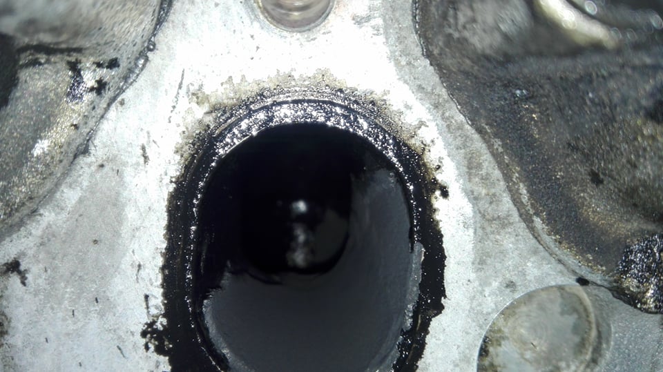

    Имам проблем с прословутия двигател от марката ВАГ, 1,9ТДИ - система помпа-дюза. Автомобила ми гори солидно количество масло, на всеки 1000км/ 1 литър. Взех автомобила със спукана цилиндрова глава, взех глава втора употреба и я изпратих за смяна на гумички на клапаните и шлайфане. Смених и турбото, разбира се с рециклаж на хубава марка. Смених и комплект сегменти.След направената процедура, смених ангренажен комплект, всички гарнитури и о-пръстени. Забравих да напиша,че сегментите са КОЛБЕНШМИД.След сглобяване изминах едни 1500 км в нормално разработване, плавно галех газта и ускорявах, не повече от 2000оборота. След 1500км, смених маслото с такова за помпа-дюза. Започнах да си го натискам и до 3000 оборота, аз съм спокоен шофьор и не издевателствам. Но в един момент ми светна лампата за нивото на маслото и ОООО-чудо онемях, след пробег от 1500км ми изразходи 1литър масло. Бях налял Еурол 5в40. Смених го веднага с Кастрол. Същата работа. На място пушлеви бяло-синкав пушек в движение почти не пуши,но миризмата е на масло. Помислих,че е турбо , но в крайна сметка турбото се оказа перфектно, установих,че изхвърля масло от изпускателния клапан на 3-ти цилиндър. Това го установих,като махнах изпускателния колектор и го уставих да работи на място без колектор с подвързано масло на турбото. Оказа се,че турбото е сухо , та сухо и в двата охльова и горещия, и студения, с подвързано мазане, но без да го въртят изгорелите газове.
    Та чудя се аз, аджеба възможно ли е да минава маслото през сегментите, като са разработени нормално или е възможно да има спукан водач на клапан или да е много износен. Двигателя си работи мазно, не прекъсва, не тресе, с една дума,ако няма разход и не пушлеви, по слух не можеш да го хванеш. Смених капака на клапаните, тъй като там е мембраната за картерната вентилация, нулева промяна, карах го без пръчка на маслото с едно бяло парцалче, увито отгоре, не се омаслява дори , но разхода ме съсипа на масло.
    Дайте да го умуваме???
    Едни ми викат ,че след монтажа на сегментите е станало по-лошо положението, други казват, че е възможно от водач. Излиза маслото на капки от изпускателния канал на главата, би трябвало да е запалено ,ако минава през самия цилиндър. Като отвия подгревната свещ, няма следи от белия нагар,който се образува при горенето на масло.
    Направо съм онемял, измерих овала на цилиндрите , на трети е малко повече от на другите, а той беше 0,09мм.
    Мерих компресия, всичките показаха, 28 бара, само трети 27, но е възможно да има и някаква грешка от измерването.
    Дайте съвет, как да проверя дали го гори през сегментите или през водач на клапан?
    Благодаря предварително!

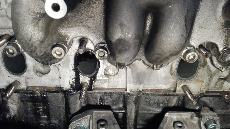

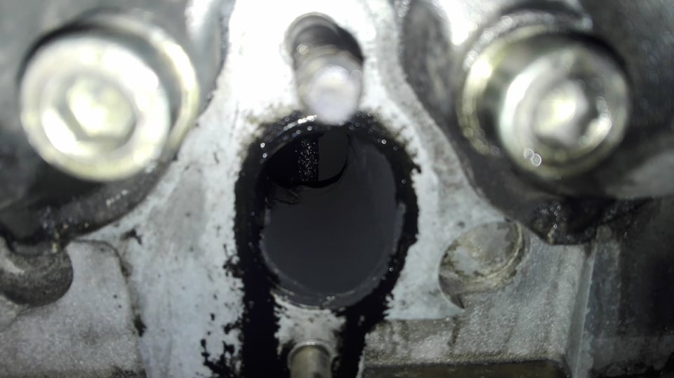

                          Майстора,който ми шлайфа главата, каза,че може да я провери само за пукнатини по охладителната система,но не и по маслената. Корекциите на този цилиндър са, като на другите цилиндри, да не кажа и по-добре. Наистина маслото го хвърля на капки и олива целия порт, което ме навежда на мисълта,че има някакъв проблем точно с главата на тоя двигател.
                          Отнносно дюзи и гумички, мога да кажа,че няма мешане на масло с нафта, всичко си е добре, паки чакмак, с поглед.Доста с други ТДИ-та помпа-дюза,са ме питали как съм догодил центровката, та пали така хубаво и отчетливо. На студено време няма промяна в работата, няма да чука нито на аванс,нито някакви странични шумове.За тяга няма да говоря, върви на ужас, но тоя разход на масло ме прибива. Ужасяваш е 1л/1000км. отзад мирише на прегорено масло, не на изгорено,все едно попада върху нещо топло,а не да е изгоряло, мирише и на изгоряло,но след по-дълъг път с натоварено каране.
                          Вече имам около 5000км,след смяна на сегментите. Прилагам снимки от двигателя,при работа без изпускателни колектори.
                          Посъветвайте,как да го хвана,дали е от гумички?
ID:5818909Натиснете снимката за да я уголемите
ID:5818910Натиснете снимката за да я уголемите
                              От: Разход на масло 1,9ТДИ-ПД???
                              Ако е сегменти не трябва ли да има голямо картерно налягане, ще хвърчи щеката ако разхода е чак такъв. Залагам на гумичка на клапана.
