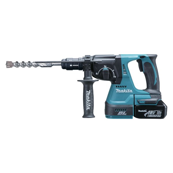

                        В петък ми попадна в ръчичките въпросния перфоратор,пробвах го в бетонни колони ,правихме монтаж на кабелни скари.Отвори със Свредло 6х100
                        Сравняваме със подобен перфоратор макита 202 със 2.1 джаула.Скороста на пробиване на лидълския и макита 202 е еднаква.
                        Същия перфоратор от Лидъл ,сравнен по скорост на пробиване с Makita 242 модела с 2.6 джаула
                        Лидълския губи с почти два пъти по дълго време на пробиване.Това е въпросната макита
                        Въпреки това,за парите си,лидълския е подарък.

                        Натиснете снимката за да я уголемите  Име:Makita-BHR242RFE.jpg Прегледи:0 Размер:25.7 КБ ID:6555522

                          bhr202 и dhr242 са по 2j сила на удара, явно силата на двигателя си казва думата .
                      • #45
                        242 го има в няколко варианта,1.9 джаула,2 джаула,2.4 джаула и 2.6 джаула.
                        Имам някакъв смътен спомен че по слабите са в комплектация със системата за улавяне на праха и хепа филтъра.Нямам такава ,но ако ми изпадне,бих ползвал
