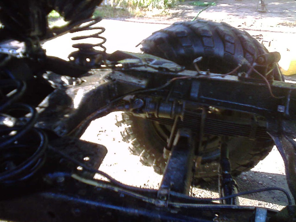

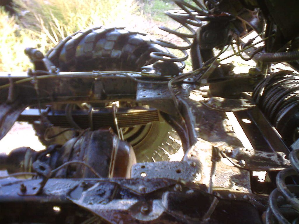

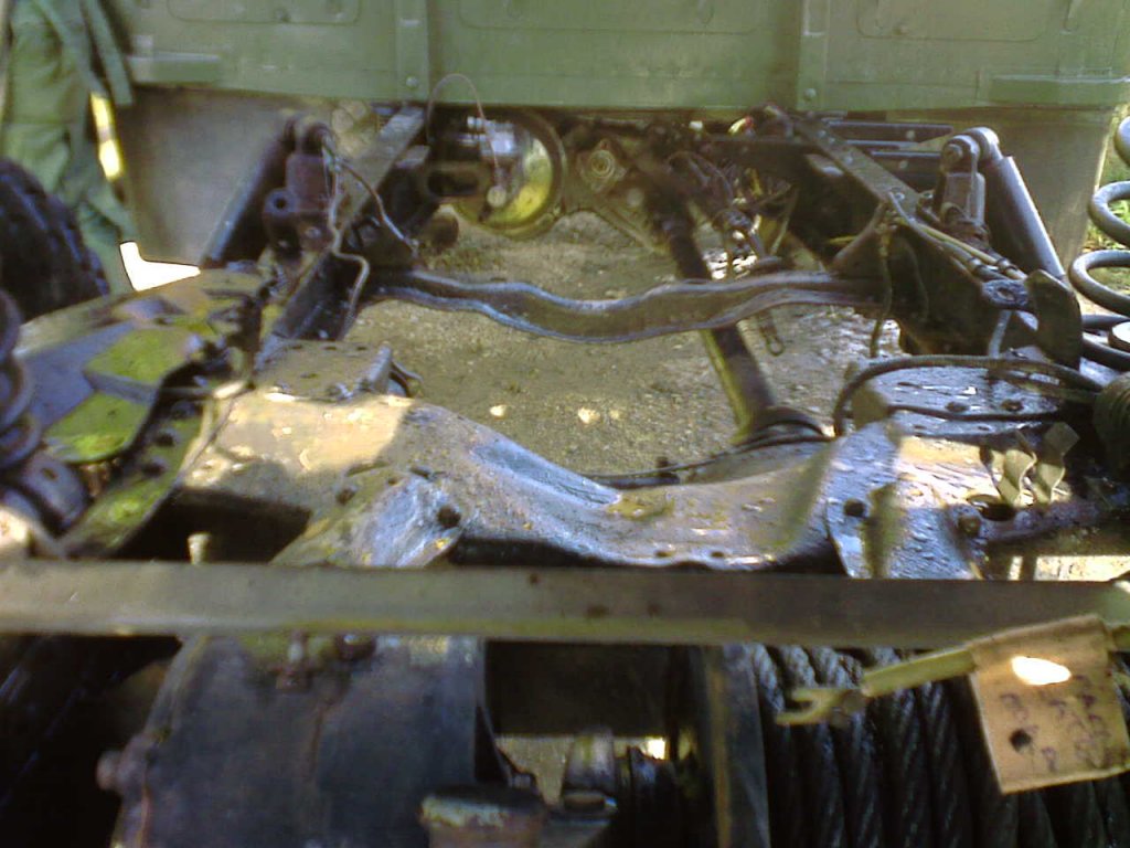

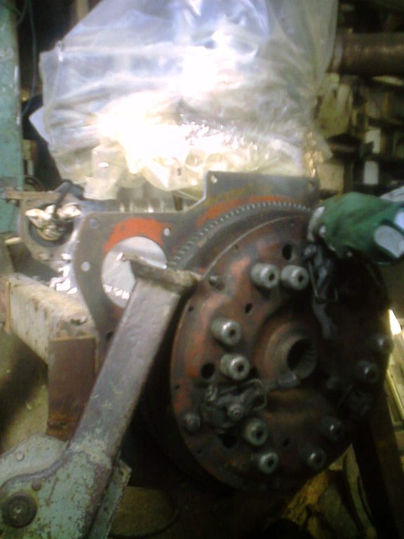

            Прочетох доста неща във форума по темата . Почнах с заместването на бензиновия на 66цата (шишигата) с булгаров , дилема вече няма скачаме в дълбокото .

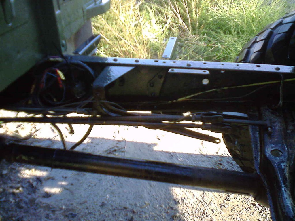

            Лесно се разпилява да видим после как се събира за целта се уговорих с един дядо ,който е правил женитбата , но вече няма сили (май го понамързява) .Ще води зглобяването .Няма такава тема във форума обяснено подробно всичко как става така , че мисля да снимам и разкажа как се случват нещата , а който иска - да помага със съвети . Подготвих булгаровия двигател на маховик и претискателен диск е. Утре ще свалям претискателния диск , маховика и плочата (за преработка) на която се гваща кожуха на съединителя а към него скоростната кутия .

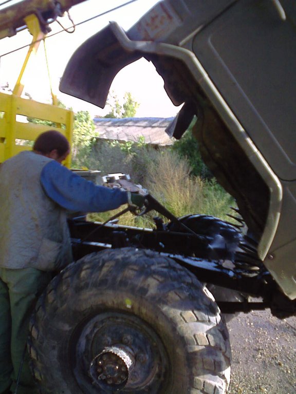

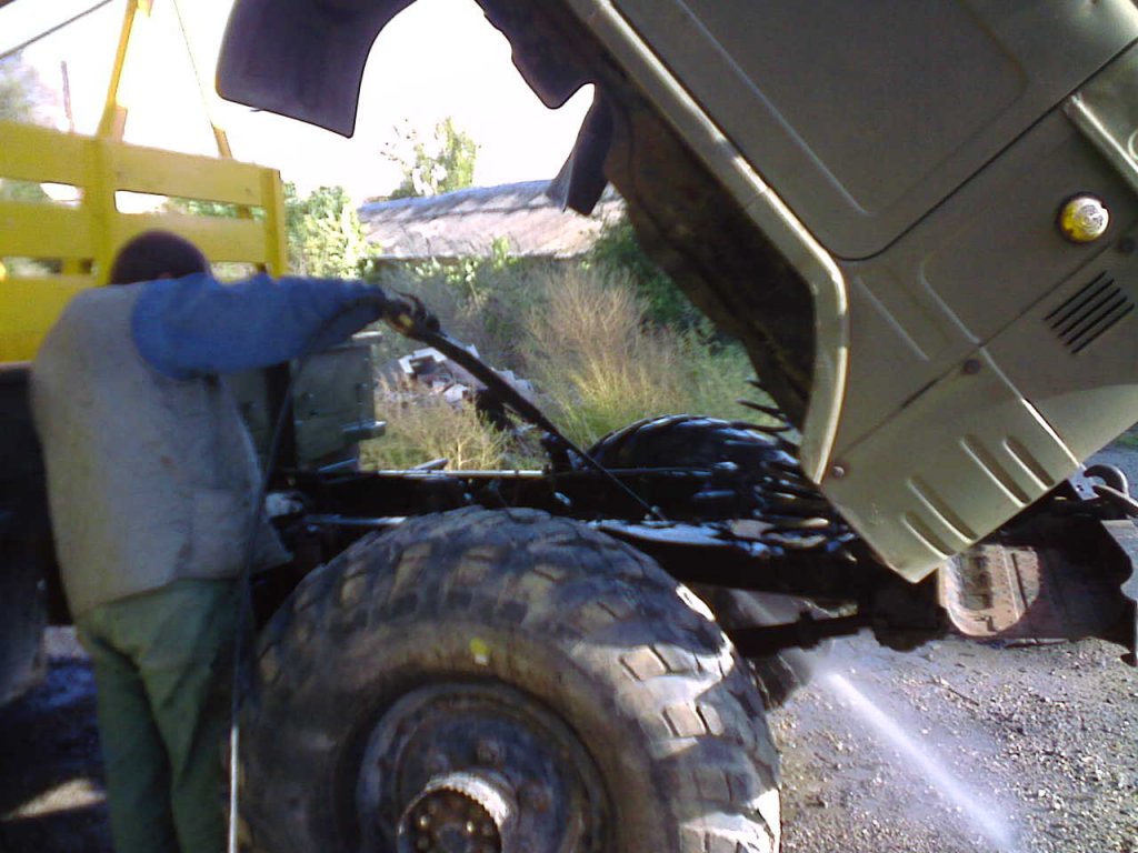

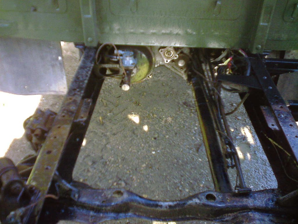

            Махнах бензиновия от 66 цата свалих и радиатора , кабелите разкачих .Подготвих и кабината да сваля (май ще има нужда) по удобно да е за работа.
            Слагаме кожух и кутия от ЗИЛ .
            Тука прочетох че съединителя трябва да е (универсал) от трактор за да не се къса. Какъв е тоя универсал ?
            Имам много въпроси : Как ще се подава газ -връзката с педала за газта? Съединителя на 66 е с хидравличен цилиндър? С лоса на мостовете ,с лебедката , със спирачките (сервото) какво се случва ? Струва ми се че ще трябва да режа кабината на места .Отговорите предстоят ,ако някой има желание да помага със опит .
            Дано всичко мине както трябва .

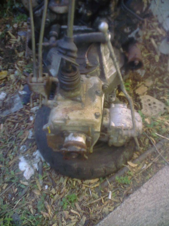

              От: Дилема с ГАЗ 66

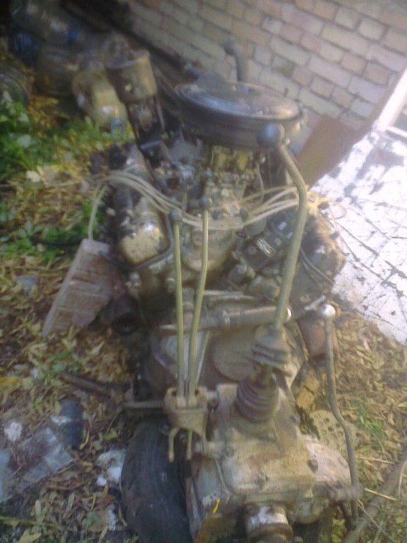

                      Купих скоростна кутия от ЗИЛ 3 оска като я отворихме се оказа ,че зъбните колелета имат в повече луфт.Рзпиляхме я, и се оказа вторичния вал под 3та и частично 2ра предавка помлян , смисъл завлечен материал . Намерих от военните камиони съща кутия даже с раздатката за лебедка .Така проблема с лебедката отпадна само трябва да се докарат фланците ,че са различни (от раздатката на зила към съществуващата на шасто на виетнамеца предавка към лебедката отпреде ) ,но това е по малката грижа .На едно място режат зилове и всякаква военна техника ,и ми падна ченето каво ли няма по тия машини от лебедки ,печки , генератори (които пак се захранват с тази раздатка) ,филтри химически и др.Тея зилове приличат на батмобили .Кутията е прекрасна .(оно не е работило ) .

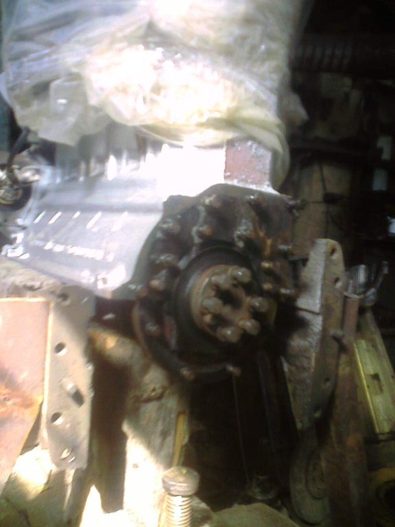

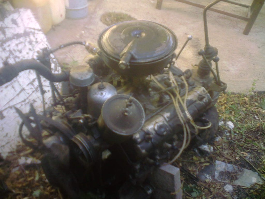

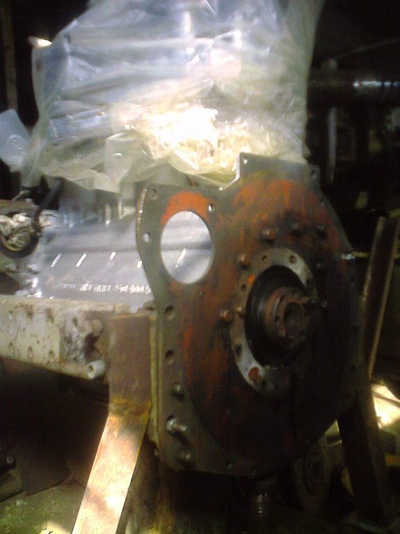

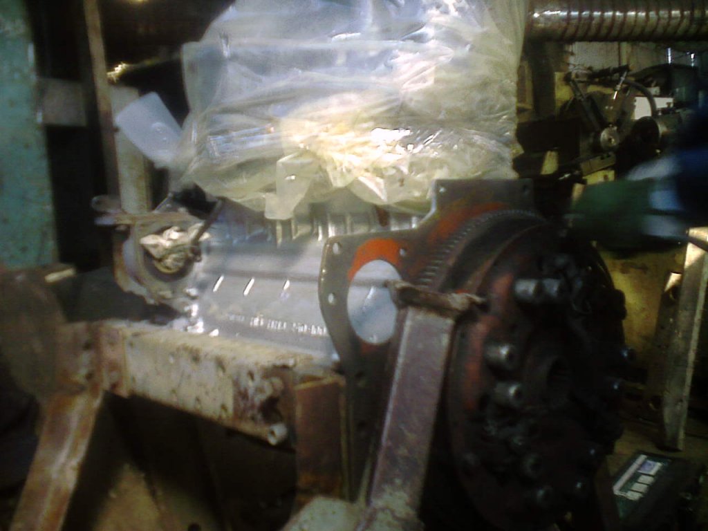

                          Преработката на двигателя започна ,но върви бавно дано поне ,като е бавно да е качествено .Ще се преработва :плочата на МТЗто за присъединяването на кожуха на зила,самия кожух за промяна мястото на стартера , поставяне на стартер от МТЗто ,маховика на МТЗто за претискателния на ЗИЛа.Това са снимки от разпиляването на споменатите детаили преди преработката .Натиснете снимката за да я уголемите
