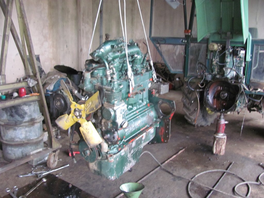

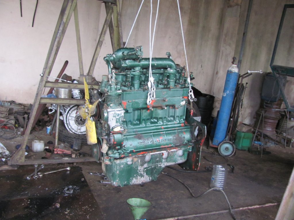

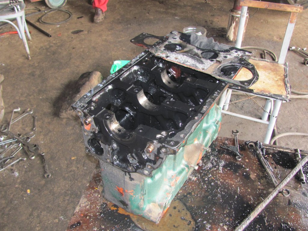

    Разглобих двигателя които са сложили чисти нов:
    1- кобиличките на клапаните са пдбити.
    2- 1ви биелен лагегер е повлякъл калая а 2ри и 3ти и някой от основните само задрали.
    3- на ризите има ръб да се спъне човек
    4- едната втулка на раз. вал бе стегнала във вала и лагеруваше в блока
    5- биелните втулки са в +0,07 /0,1мм.
    6- регулатора за макс. обороти на ГНПто сработва на 1900 об./мин.
    7- два от буталните болтове се въртят в буталата.
    и разни други дреболии.

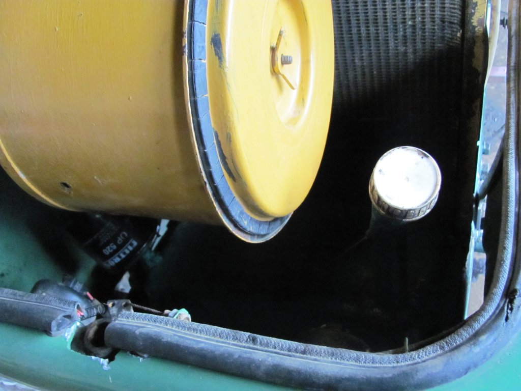

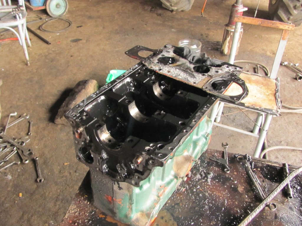

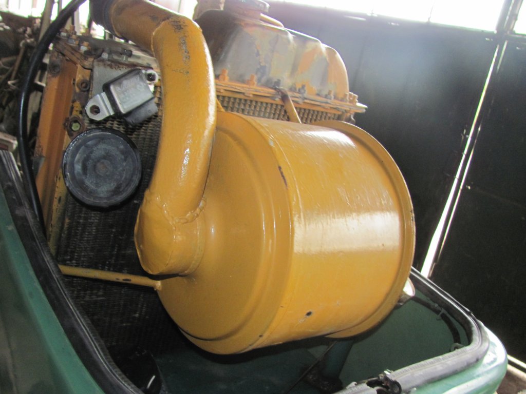

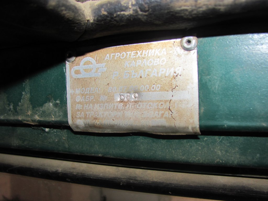

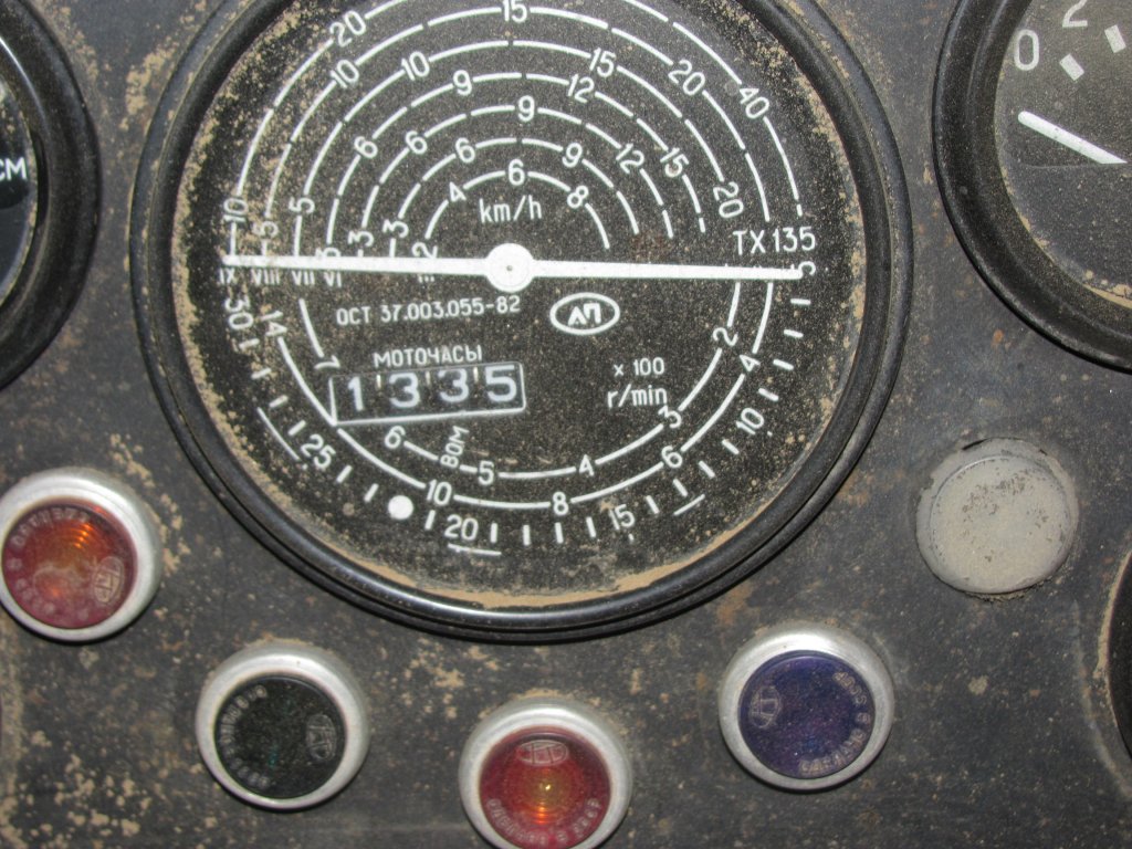

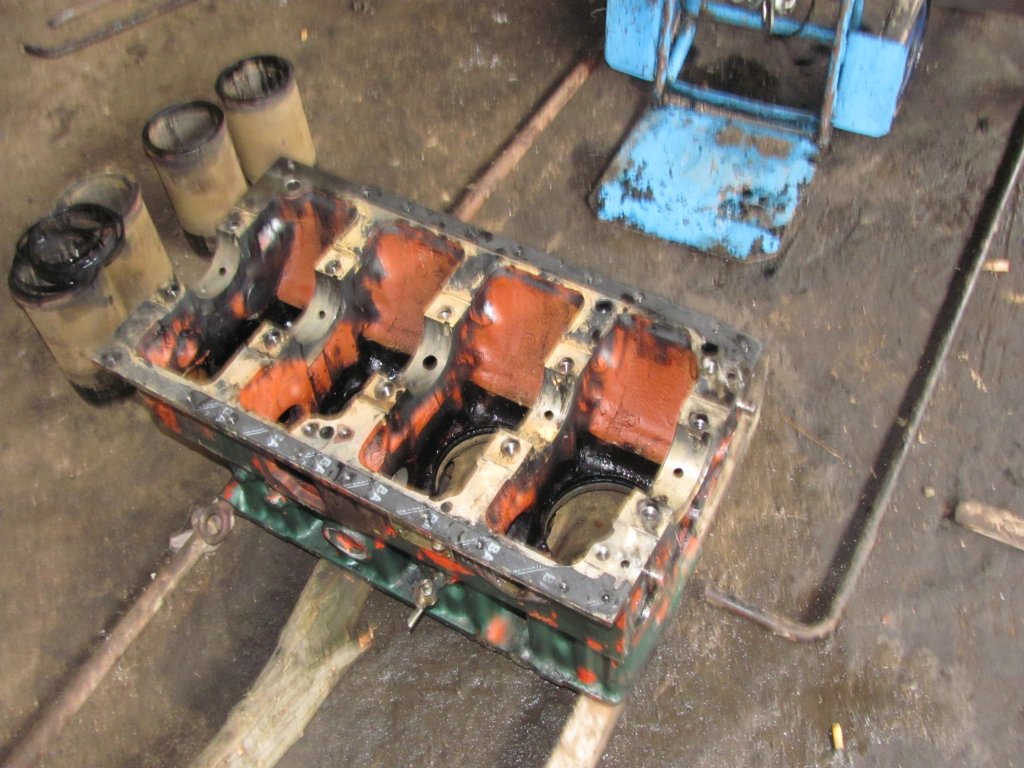

            От: ЯДОВЕ С ЕДИН БОЛГАР

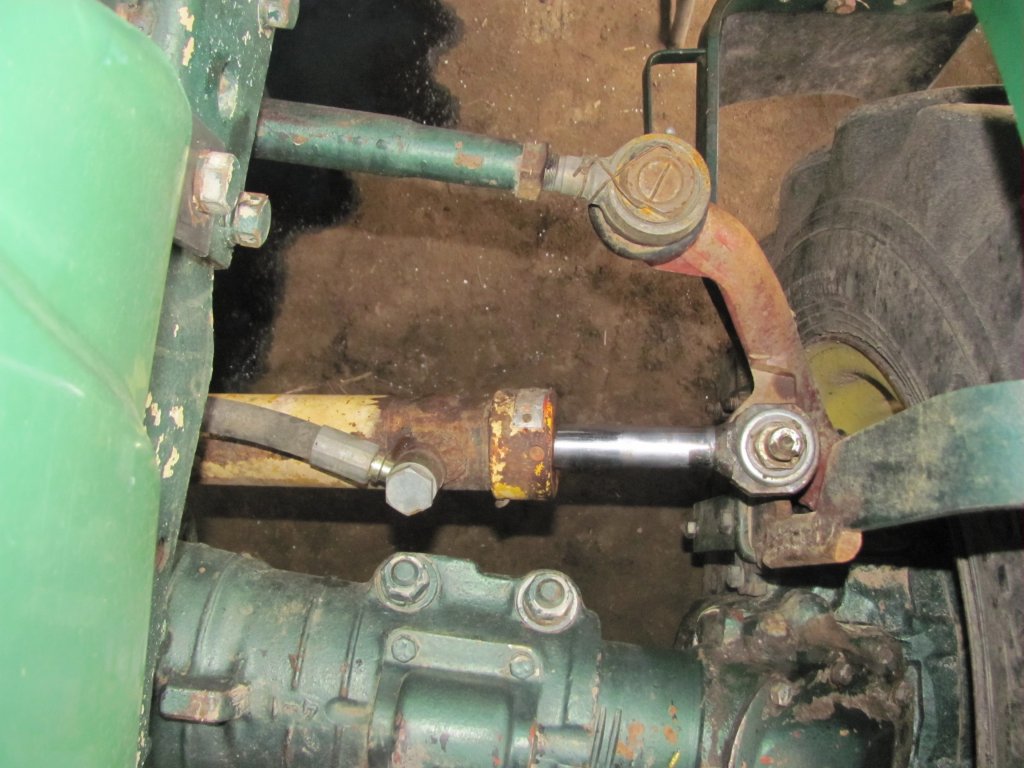

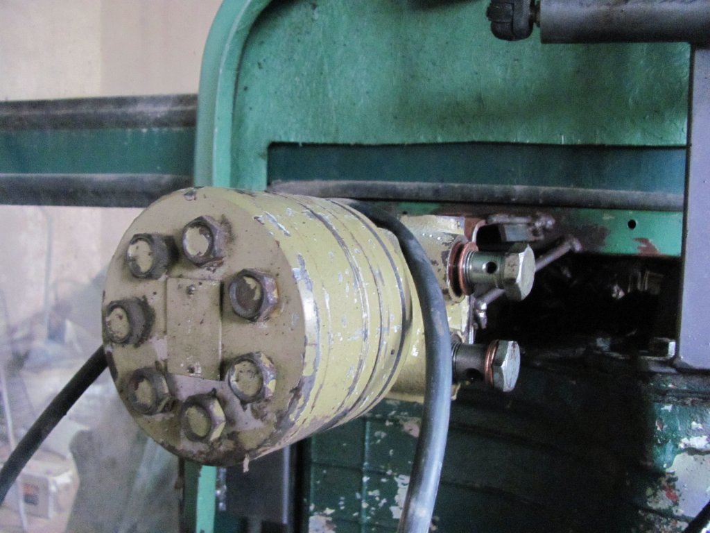

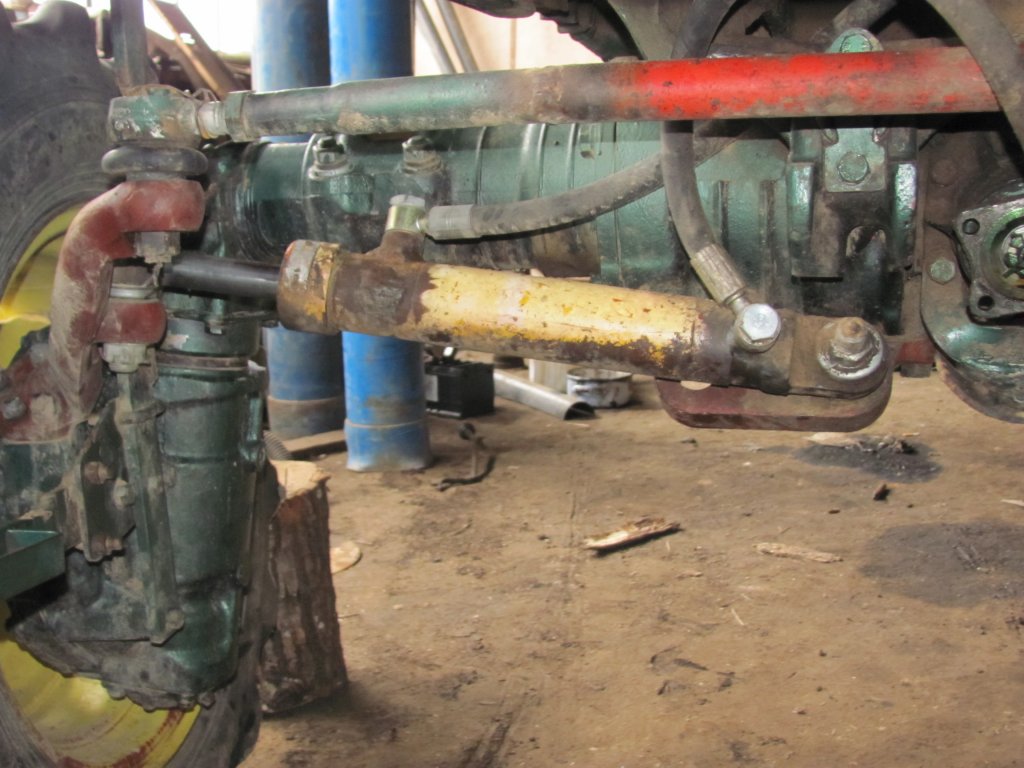

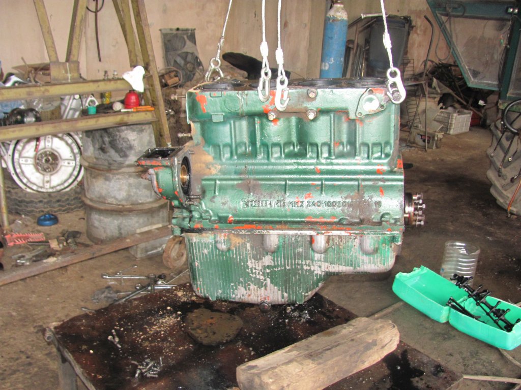

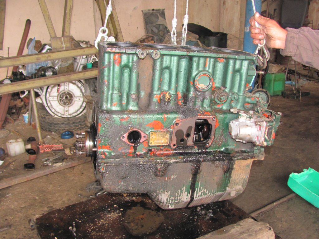

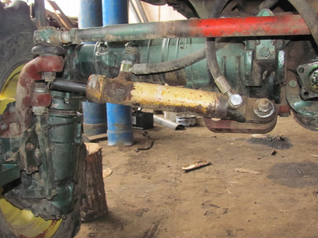

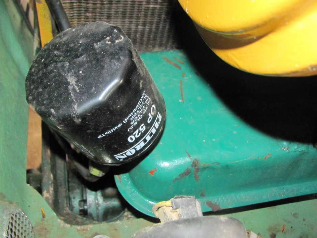

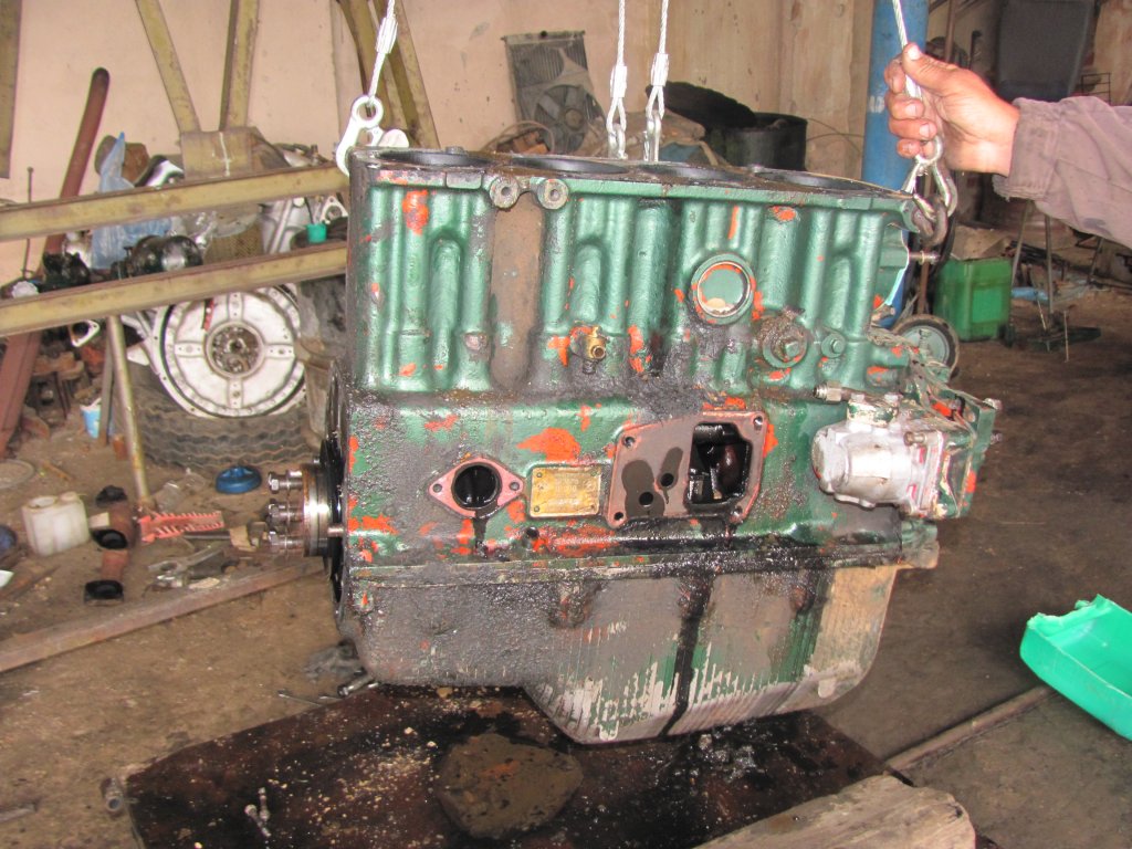

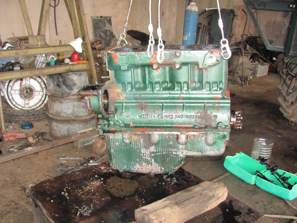

            Ето и снимки:Натиснете снимката за да я уголемите
ID:5366990Натиснете снимката за да я уголемите
ID:5366991Натиснете снимката за да я уголемите
ID:5366992Натиснете снимката за да я уголемите
ID:5366993Натиснете снимката за да я уголемите
ID:5366994Натиснете снимката за да я уголемите
ID:5366997Натиснете снимката за да я уголемите
ID:5366999Натиснете снимката за да я уголемите
ID:5367000Натиснете снимката за да я уголемите
ID:5367001Натиснете снимката за да я уголемите
ID:5367002Натиснете снимката за да я уголемите
ID:5367003Натиснете снимката за да я уголемите
ID:5367004Натиснете снимката за да я уголемите
ID:5367005Натиснете снимката за да я уголемите
ID:5367006Натиснете снимката за да я уголемите
ID:5367007а сега тъкмо съм разглобил мотора съм се навил да му сложа и турбина, ако някой е правил нещо такова или е на ясно какво трябва да се направи моля да сподели.
              Турбото е ТКР-6(водят ги за МТЗ 80) от 80 коня става към 105.
                Що не питаш бе човек,продали са ти боядисан трактор за много пари събран както дойде.Колега си взема такъв макет на трактор от Н.Загора(рециклиран)преди десетина години за 15хил,със закачането на плуга се разцепи между дифа и скоростната кутия.Болтовете(повечето)бяха изпадали поради липса на резба,останалите набити с парцал за участие.То не бяха рекламации,ами чудо,гаранцията я изкара в разходки до завода.В крайна сметка го разглобихме на 100%,смени всички лагери,предавките в ск.кутия(вътре имаше изгнили колелета,по вторични поне са омаслени),пълен ремонт на двг,ризи бутала нов колянов вал(стария беше без тежестите и трети ремонт надран)клапани,разпределителен вал,втулки,ремонт на гнп.Олекна със още няколко хиляди,и притежава най-скъпия ТК-80 в района,вече напълно рециклиран!Не ти трябва турбина на този мотор(ако ще слагаш трябва да смениш и буталата,за турбо са различни и цените хич няма да ти харесат),ако всичко е нормално има мощност в излишък,смени се ГНП-то със такова от 80кс,регулаторът трябва да изключва на 2200об/мин и на коляновият вал трябва да има противотежести,на теб май са ти набутали мотор 60кс(гнп на 1800об/мин),снимай коляновият вал да преценим какъв е.

                    Първо да ви благодаря че ме разбирате правилно. Коляновия вал има тежести ама ги свалих защото го закарах за шлайфане, майстора каза че ще гледа да го изкара на Н-2, ако не се лъсне ще е Р-1. Колкото до помпата мисля че наистина е от Марица - 50 но не съм сигурен дали и горивото и е малко или само регулатора е с тежките тежести?
