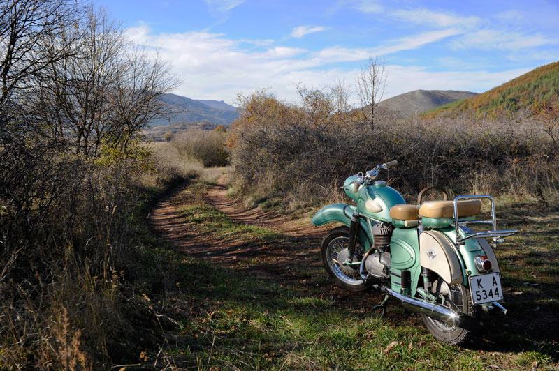

Проект MZ ES 250 Doppelport
  • От: Проект MZ ES 250 Doppelport

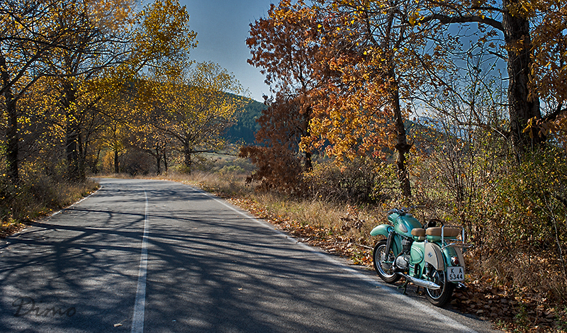

    Тестовете продължават

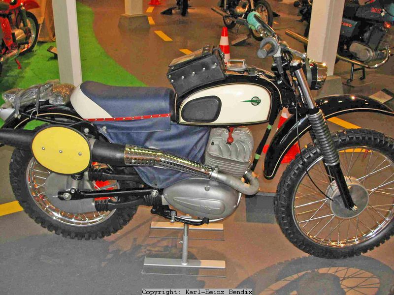

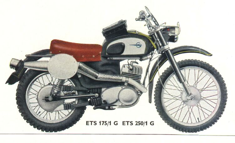

                Обаче състезателният - offroad/gelende модел от серията ES e всъщност друг - не е допелпорт, MZ ES 250/G.
                С усилена рама, цяла седалка, с един ауспух, повече и по-големи ребра по цилиндъра, различна глава, без подкалник и странични панели, вдигнат ауспух. Кожена чанта на резервоара, по-малък фар и т.н. - Състезател!
                Впрочем има един у нас...
                Обаче, като ще си пожелаваме мотори, пожелай ми този - MZ ETS 250/1 - G. Истинско съкровище...
                За червените дисаги си прав... Имало ги е. Ползвали са ги, както се вижда на снимката в комбинация с червени седалки при черните мотори. А червен Допелпорт е голяяяма рядкост

                  Я пак погледни снимката, която пуснах. Моторът е с два ауспуха и ако не е самоделка, си е допелпорт геланде.
                      Първоначално публикуван от Ivan_J Преглед на мнение
                      А ти уточни ли от кой модел е онзи големия резервоар, който беше намерил?
                      Не е самоделка. Говорим за едно и също нещо ...
                      Първоначално публикуван от Димо Преглед на мнение
                      Вярно е, че Допелпорта - MZ ES 250 в началото участвува в състезания, даже го рекламират за там ...
                      Това са първите Г-та. Не само ауспусите са два и са вдигнати, има подсилване и на рамата. На предната вилка се вижда и от снимката.
                      Но тук още ги няма промените в двигателя и предното окачване (които се виждат на следващите снимки) породени най-вече от факта, че двигателя на ES 250 е имал проблеми с охлаждането. В серийният модел промяната при следващия ES 250-0 е отразена в покачването с 2HP на мощността и промяна на карбуратора, но всъщност промените са повече ... В състезателния вариант - още повече

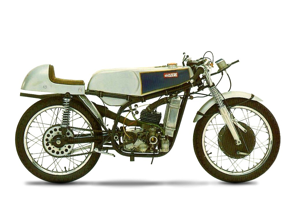

                      От онези най-ранни времена за новата фабрика, мотоциклета легенда безспорно си остава брилянтната творба на В. Кааден -MZ RE125.
                      При фантастичните 210 км/ч и 25 Bhp предавките няма как да не са 6
                      Обърнете внимание къде е разположен карбуратора ...

                            Димо ... я ни светни това отпред на MZ RE125-то охладител ли е? Сифонен?
                            А, карбуратора се вижда къде е. Директно в картера.
                              Не е сифон, а по-скоро кюнец на Ванкелов двигател.
                                Той пита за 125-ицата от предната страница.
