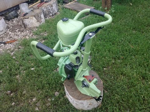

  • Здравейте, айде и аз да се включа, ей тва чудо намерих на село Дружба 4М, тва нещо тежи та не се дига, чудя се за каква глупост да използвам мотора, има добра компресия и учудено дава искра след толкова години без да е работило, след почистване на карбуратора, след три дръпки двигателя се съживи и се форсира добре, като цяло това чудо за резачка не става, така че се чудя за какво да използвам мотора тъй като ми е за без пари, и най страшното имам бая свободно време.

      Да междо другото, четох по руските сайтове, това се явявало някакъв универсален двигател за различни видове машини, може би за това е такова интересно охлаждането, и доста мощен двигател като за резачка. Моята може да се окаже и от по новите модификаций с електронно заплаване, защото ми направи впечатление че за сигурно 10 години да не е работила даваше искра без проблеми.

      Да и на мен ми направи впечатление че е бая ремонтопригодна, за по малко от 20 минути свалих и почистих резарвоара и карбуратора само с една отверка, и един чук, след това след две три дръпвания запали без проблеми, даже бях много очуден заради това което четех в темата че трудно палят особено след дълаг престой. Другото което ми направи впечатление че двигателя работи много добре свещта е бяла на връхчето,може би машината за онова време е била добра, както каза колегата по горе който е работил в Коми, наистина е удобно за ниско рязане щото си прав, но вибрациите ще ти осакатят ръцете след по дълга работа с нея, като цяло мощен двигател, за това се чудя дали мога да го ползвам за нещо, все пак е 4кс!

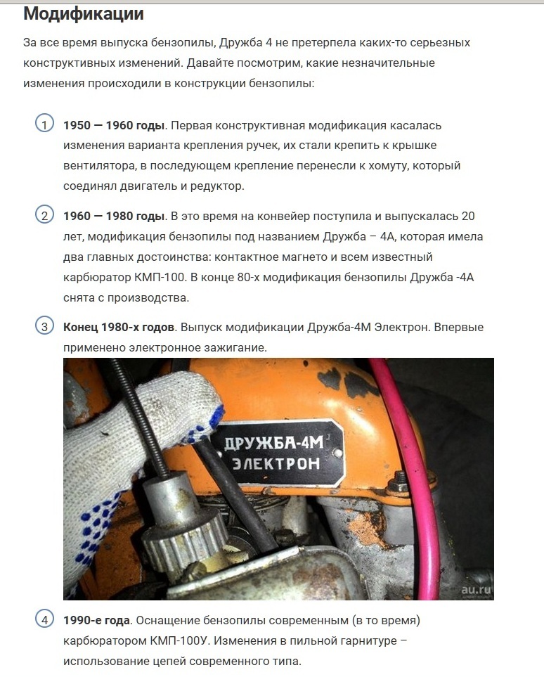

ID:6697996​Чудя се дали да се занимавам за едно велосипедче с двигател от Дружбата, да и обърна редуктора от дясната страна и да направя едно свободно движение на курбела, та да минава движението през скоростите, ама се чудя дали Дружбата е наистина толкова силна дали е 4 к.с, щото имам едно Китайско двигателче 2к.с и не е много слабо, ако дружабата е толкова силна би трябвало да върви доста през скоростите, и да попитам моята Дружба е производство след 1990г, и е с по новия карб., та дали не е лектронно заплаване?

  • Мисля, че и преди '90-та са с електронно, защото моята я купих през '88-ма, донесена от братушките, като никога не съм правил центровка на запалване. След 2000-та я подарих на една бригада строители от хасковско.

      Обаче на моята не пише Електрон, иначе като я намерих в мазето беше цялата в кал и не палена сигурно 10 години, и запали лесно и се очудих дали не е с елктронно, щото на толкова години без центровка на дали ще запали, и работи така добре.

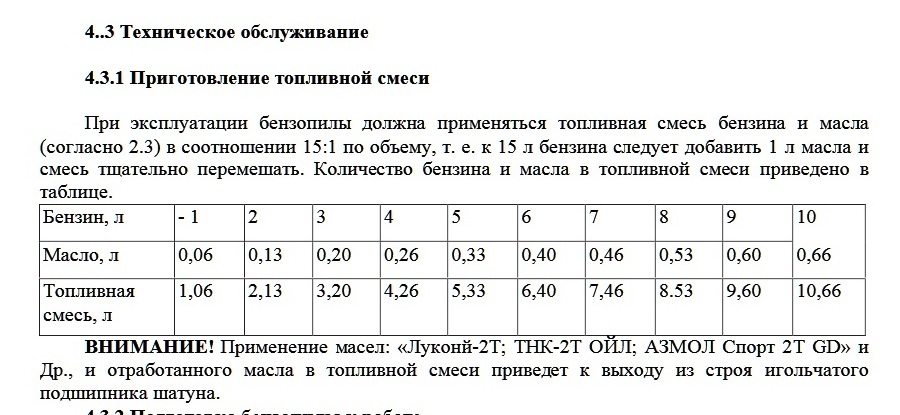

  • Забравих да попитам колко масло се бърка при Дружбата на литър безнин, на мойта резачка слагам 25мл, обаче Дружбата е стара може би повече трябва!
    • коко келеша
      коко келеша коментира
      На 15 литра бензин - литър масло.
    • yuriy ivanov
      yuriy ivanov коментира
      Което ще рече 60мл на литър бензин, вижда ми се много няма ли да цапа свещ,а може би буталото е на втулка.
  • Руснаците за всичко си имат "прави едно, прави две, прави три..." - https://benzopilok.ru/download/instr...m-elektron.pdf

      Маслата посочени в инструкцията произвеждат ли се още? Навремето в РБългария се произвеждаше масло за двутактови двигатели което беше в съотношение 33:1. Към момента за повечето съвременни масла за двутактови двигатели съотношението е 50:1, т.е. на 50 литра бензин се слага 1 литър масло или 20 милилитра масло на 1 литър бензин. Аз също смятам, че 25 милибитра на литър бензин за резачки са напълно достатъчни.
      • Първоначално публикуван от vas_68 Преглед на мнение
        Всеки е свободен да интерпретира заводските данни по свое усмотрение
