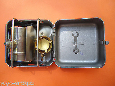

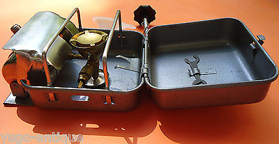

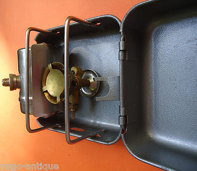

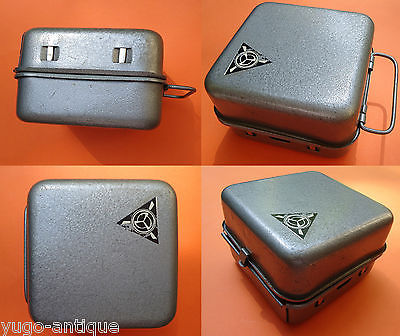

                            Ползвал съм и имам руски. Ето такъв:
ID:5683796Натиснете снимката за да я уголемите
ID:5683797Натиснете снимката за да я уголемите
ID:5683798Натиснете снимката за да я уголемите
                            Какво по-точно те интересува?
