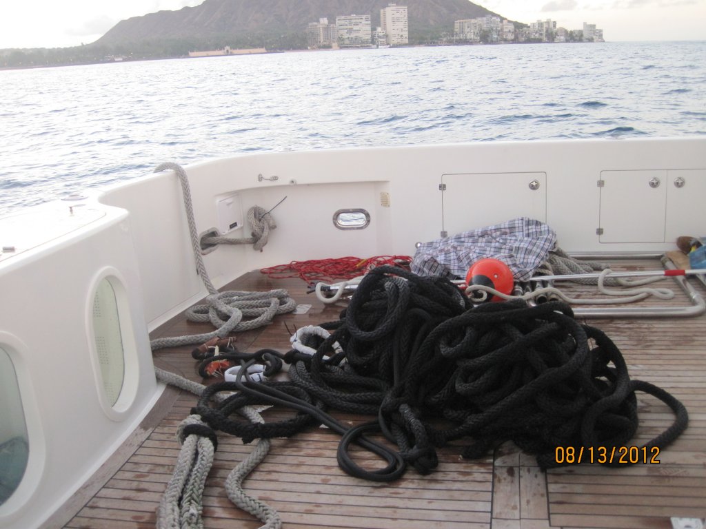

                              Осмицата си е много полезна в катеренето и алпинизма, обаче като си я представя затегната и мокра хич не ми е чудно, че не я ползвате в морето.

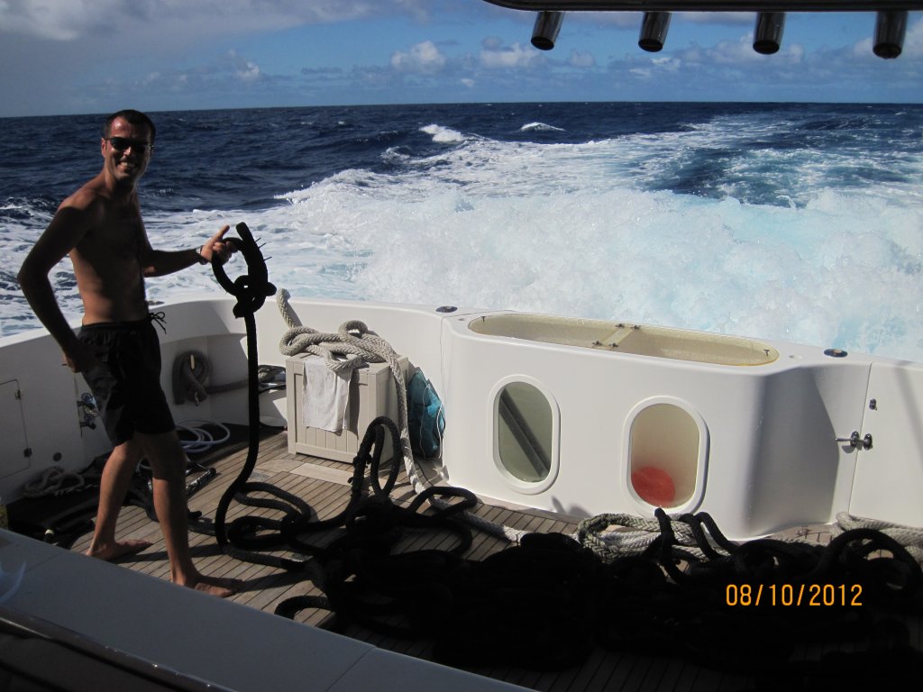

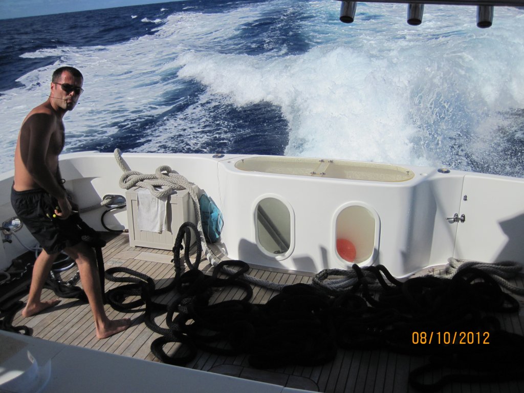

                                От: Възли
                                Я да видим ще излязат ли тия снимки.
                                Е брата,е какво се влачи,какви вьжета се ползват и вьзлите,свинската опашка се вижда и на клита и на брата в устата.Това като осигуровка,че няма да го изгубим и да умре,че после има да онясняваме кьде го попиляхме тоз намерения.Дистанция около 400 морски открит океан,от бреговата охрана 4 пьти питаха какво точно ще правим,нещо не им се вярваше на това което чуват по сателитката.
                                За протокола - имахме и 2 метра мрежа на левия винт.
