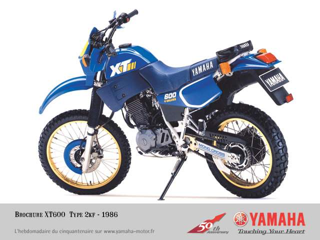

                    Като притежатаел на ХТ като на първата картинка /демек 85-86/, мога да споделя следните впечатления:
                    загряване- моят модел е с преливник на маслото при задната гума, маслото циркулира принудително до там постоянно, когато двигателя работи. Мъчил съм го по баири дори с двама души и не ми прави впечатление да загрява повече от стария ми мотор, който беше пак с въздушно , но и с маслен радиатор.
                    разход- при положение , че съм с голям венец отзад, скоростите са ми много къси и оптималната скорост е около 80км.ч.. Разхода извънградско е малко над 4, при смесено каране- около 5, при горско- до +безкрайност
                    разход на масло- Смених маслото преди 600 км. - все още е на горната чертичка на пръчката, демек не е мръднало. Това ми се стори доста изненадващо, защото машина с въздушно охлаждане следва да си подхарчва. Но пък и аз избрах да си го карам с гъсто масло- 20-50 Мотул
                    тежест- машината е сравнително тежка и неудобна за хард участъци- от предното окачване не съм доволен- сякаш не поема както трябва неравностите и товари ръцете, но маслото никога не е сменяно и може да е от това. Иначе малкото резервоарче придава внушението за компактност на машината. Но за обикновени горски преходи е чудесен вариант
