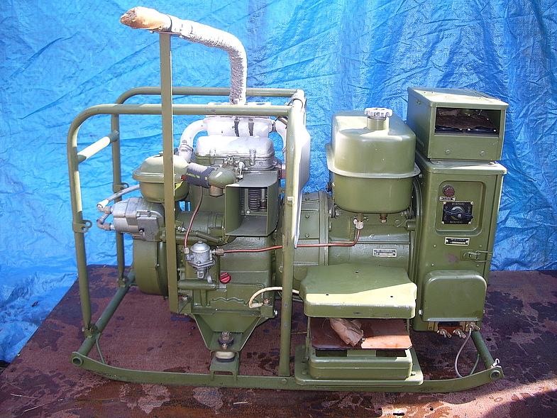

                  Съветски военен АБ 4 (два цилиндъра от запотрошец) редовно си работи по 24 часа като се наложи а това е поне един - два дена в месеца . При нас е повече от 30 години и нищо сериозно не му е правено . Преди нас при военните колко е работил един господ знае . Единствено от както е в нас работи само с хубави масла .

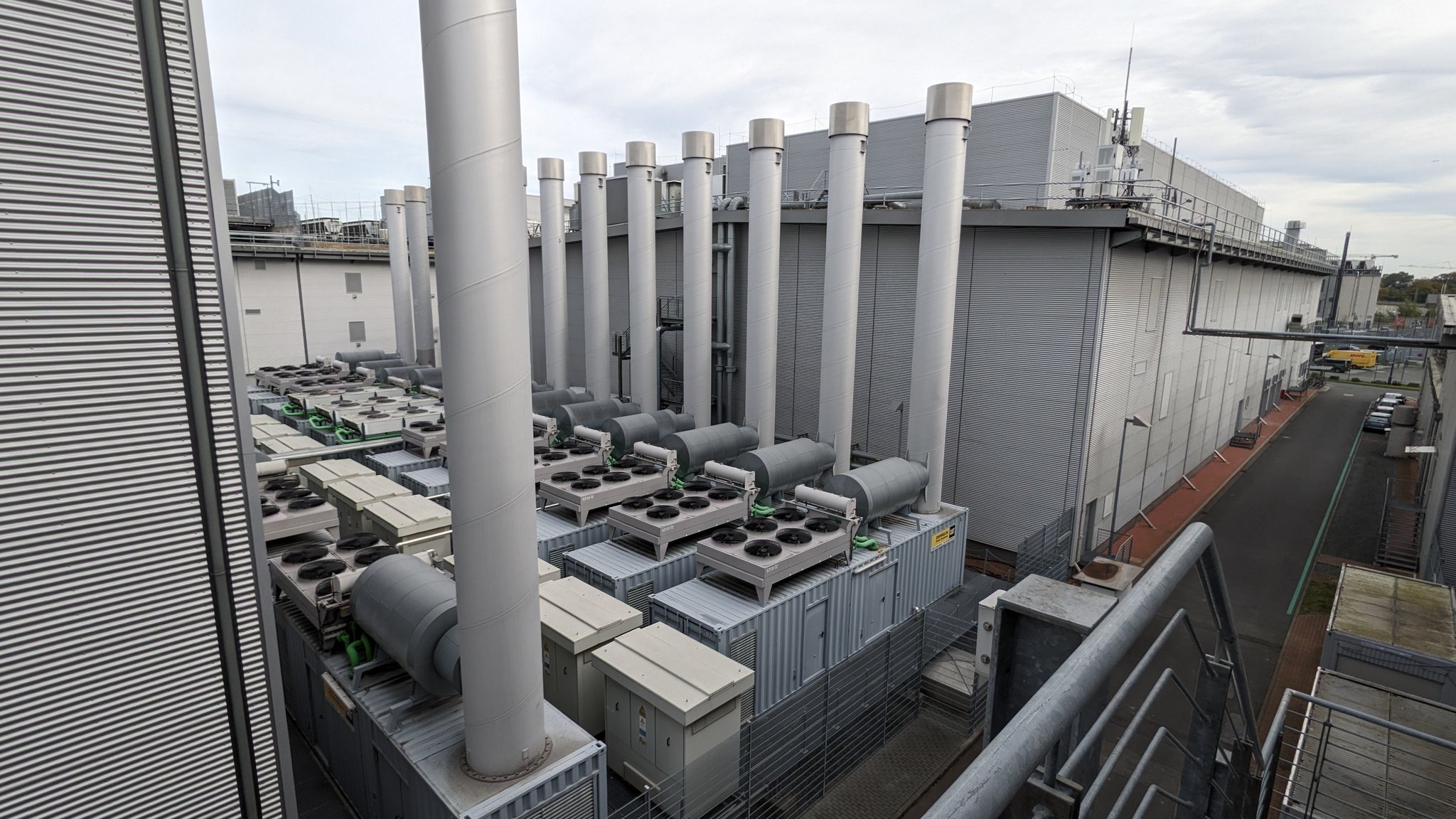

                Това е снимка на едно от генераторните полета, които ни "хранят" в режим на авария.
                Спорна седмица и помнете, няма 100% резервираност

                  Това е за промишлени цели. В темата се обсъждат мини/микро мащаби.
                  AWS какво е? облачна плаформа? или енергийна компания?

                  Има институции които по никакъв повод не трябва да остават без електрозахранване защото последствията от това може да са доволно страшни за много хора . Аз съм служил на военно летище а там системата с електрозахранването е многократно запасена и преосигурена . Фукошима изгърмя защото водата беше заляла аварийните дизелови генератори и операторите просто са нямали ел. енергия да управляват реакторите .

                  На теория поне по марковите би трябвало но колкото пъти съм видял разглобен двигател на такова силно ме съмнява че може системно да работи по 24 часа .

                  На истинските единственото изискване е веднъж на 24 часа да го угасиш за проверка на маслото и охлаждащата течност . На новите поне на тежката серия на Волво и това не се изисква . Електрониката следи всичко .

                  Вариант да не запали няма . Има електрически стартер ; крачна манивела и ръчна манивела . Мечтал съм си мотора ми Сузуки ДР 600 да пали като това агрегатче от половин крачна манивела .

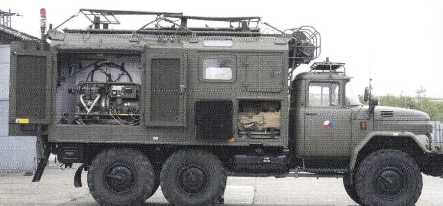

                Последните ми 6 месеца в армията ,ми бе зачислена командирската канцелария ....зил 131 със фургон ....вътре огромна маса със стъкло ,отдолу луминисцентни лампи за да се виждат картите ...сигурно 30-40 човека можеха да седят...огромни панели с радиостанции и зад мен си влачех двуосно ремарке агрегат.....това съм го карал мисля два пъти на учение....тогавабвътрешни войски..ток колкото искаш и където искаш....
                Като киловати не беше много,но беше огромен и работеше със седмици нон стоп

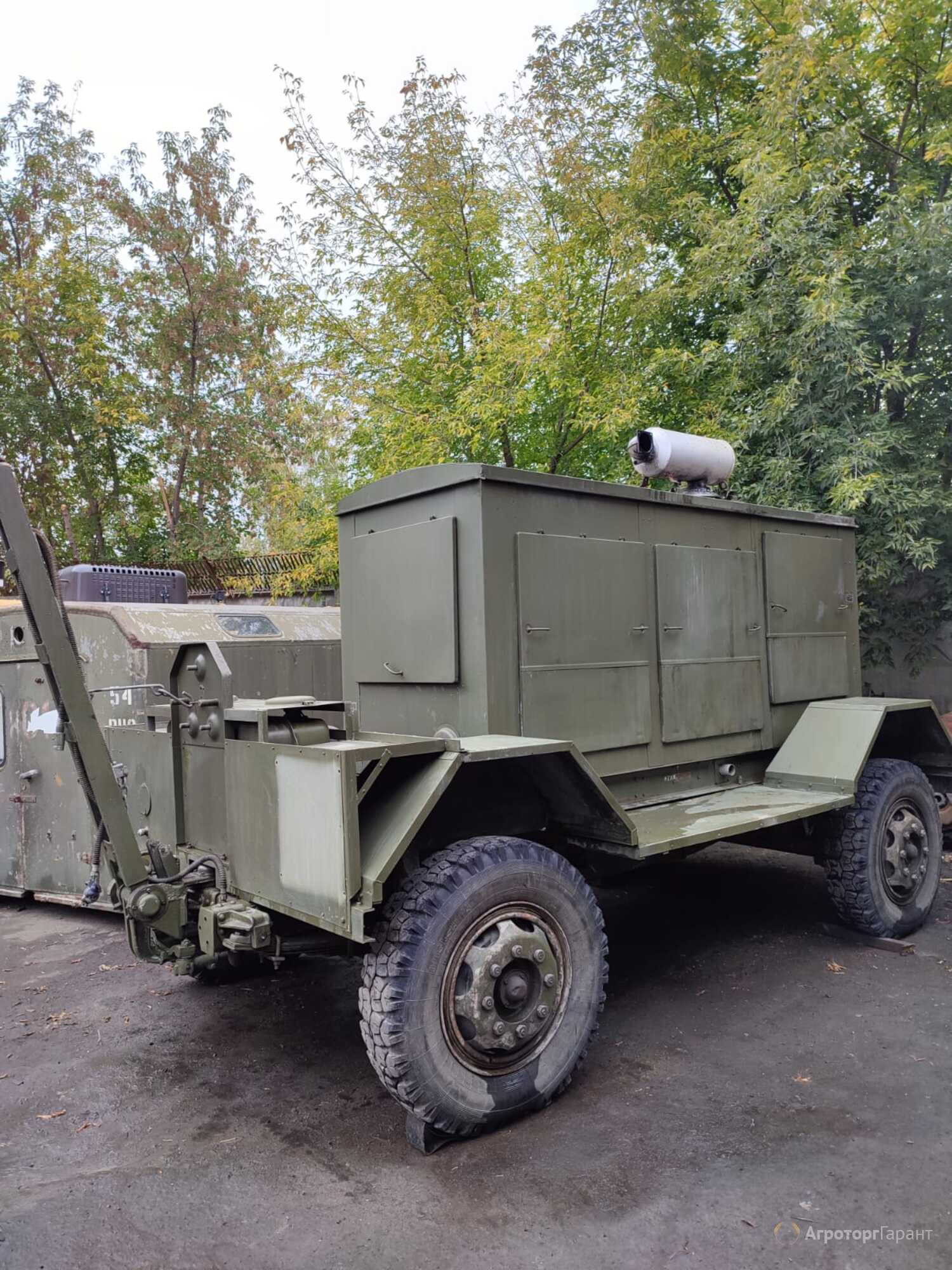

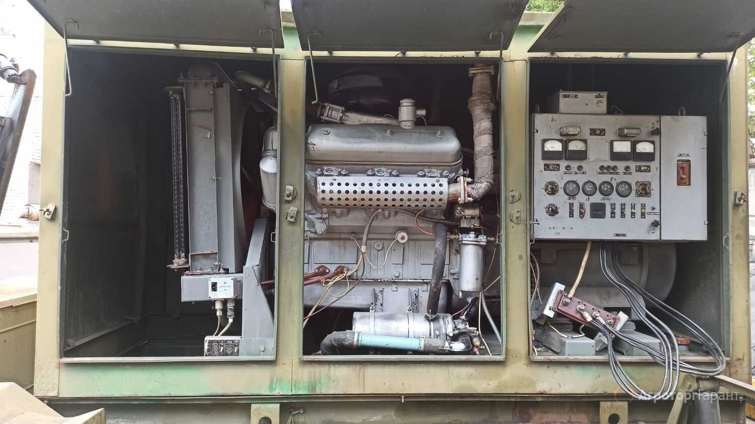

                    Това са руските на двуосно ремарке . Моя дето го влачех с Камаза беше с двигател ЯМЗ 236 120 киловата . Другите влачеха нашите АД 30 с двигател ВАМО Перкинз Д 3900 30 киловата . Натиснете снимката за да я уголемите
