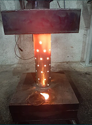

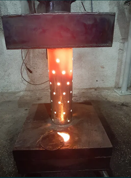

          БТВ имам 100л варел с горяло масло и доскоро се чудех какво да го правя понеже вече е с "връх".
          Май ще изчакам и по-скоро ще се потърся "технология" за правене на жешко от него.
          П.С: От ебалника, красота за окото въпреки, че не става за битово помещение:
          Натиснете снимката за да я уголемите  Име:Screenshot from 2022-11-03 08-37-15.png Прегледи:118 Размер:398.9 КБ ID:6897974
          Става, но с малко проба/грешка. Аз си събирам "екологично" и масло и пластмасови бутилки и картонени опаковки и си ги горя или ползвам за разпалване, Проблем е дозирането масло/въздух за да не пуши, и другото е контрол на процеса понеже ако е изпуснеш или гасне и олива наоколо или става като огнедишащ змей.
          П.П. Колкото до ЕКОбрикетите и т.н. пробвал съм, горят но слабо и отделят някаква топлина, ако искаш жежко или трабва да сложиш много - преразход на материал, или да подаваш допълнително въздух - бързо горене - и пак прерасход на материал или за бързо загряване дървени стърготини в пластмасова бутилка поляти с отработено масло (грубо 1/5 до 1/10 масло на 1 обем стърготини)

            To e като с нафтовите печки.
            Автоматичните дозатори бяха капризни и проблемни.
            Масово ги махахме но след байпас вероятността да отиде коня у ряката беше прекалено голяма.
            Не малко сакатлъци се случваха така.
            Вероятно и с горната печка е нещо подобно - проба/грешка със съответната доза хазарт.
            Просто ми хареса снимката.
            Пък и горещ среден пръст в посока ГринПис винаги дава още малко топлина за душата!!!

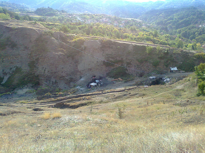

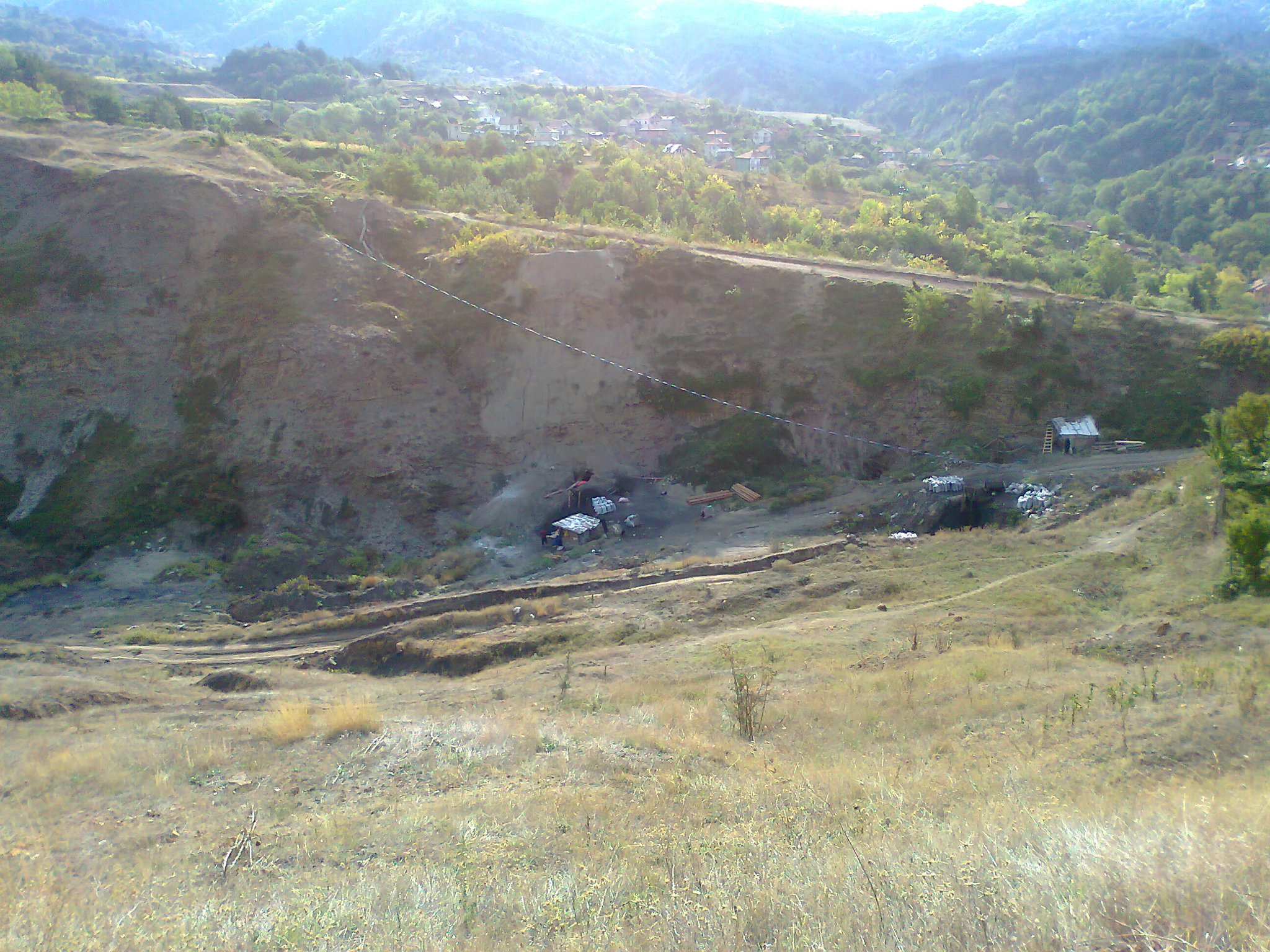

            Като ги гледам ми приличат на чукуровски . Тия даже са дребни навремето ги вадеха с големите ескаватори много по едри . От как Ковачки заряза мината всичкото сиганин от региона копае на ръка и вози с каруци и каквото има . Детството ми мина да се топля на такива . Горят си идеално и на по големи буци . Иначе въглища каквито искаш се продават съвсем официално и законно . Една от стотиците обяви на един от най старите играчи на пазара https://www.facebook.com/19517425450...810988/?type=3 Търговския вид смлени на определени дребни размери е заради автоматизацията на котлите да могат да вървят през шнеков транспортьор . Екологията съм си я сложил някъде от доста години . Важно е да извадиш максималните килокалории .
            Последно редактирано от sek.1; 07-11-22, 08:19.
          Те от тук ги копат буците. Изоставения открит рудник Брежани . Директно копаят надолу и с ипровизирана лебедка вадят чувалите . Натиснете снимката за да я уголемите
