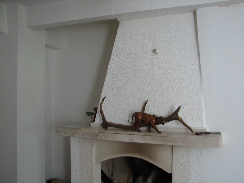

        Можеш ли да пуснеш някоя снимка на камината и изглед на стаята с камината може и да се сетим нещо
        уъре ще ходя и ще направя снимки на камината
          До: Зидана камина
          Първоначално публикуван от kusemak
          Добре утре вечерще гледам

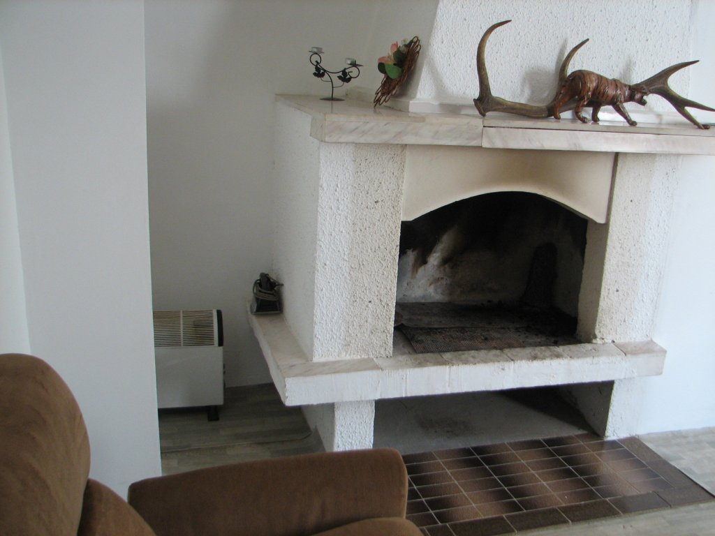

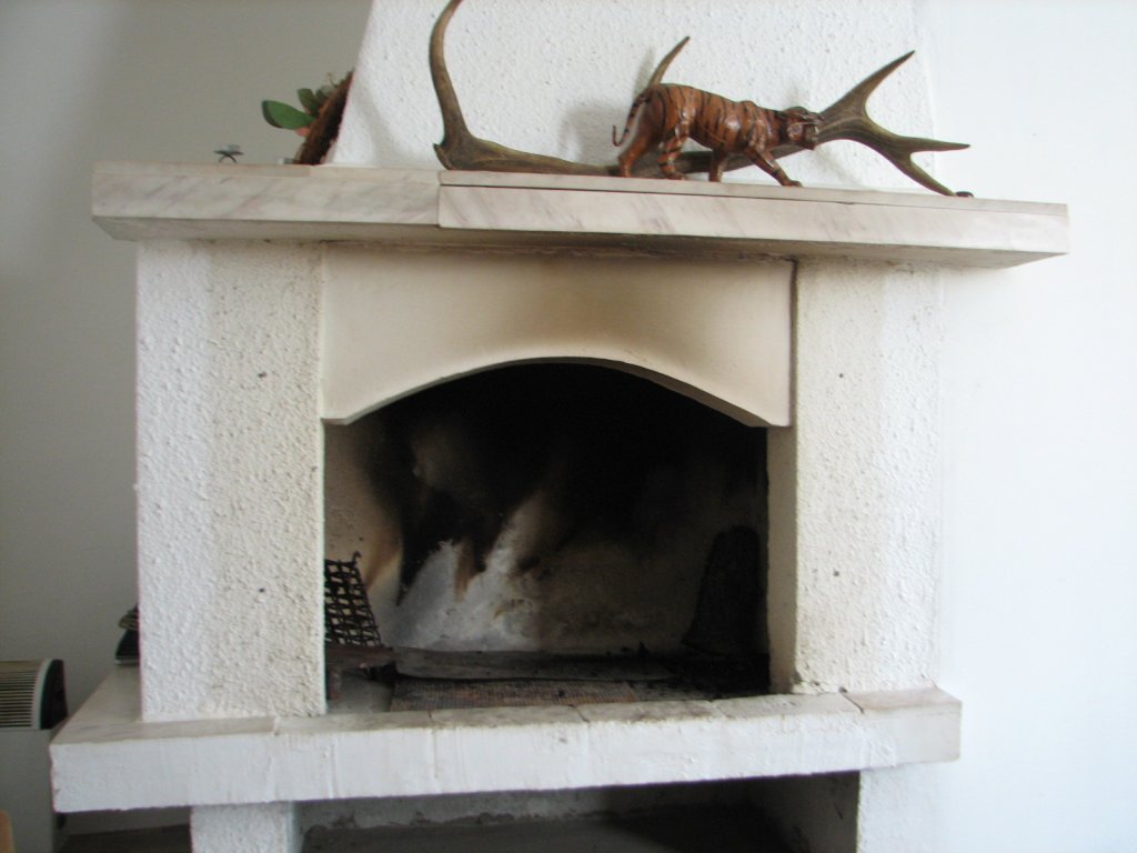

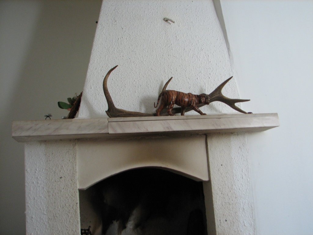

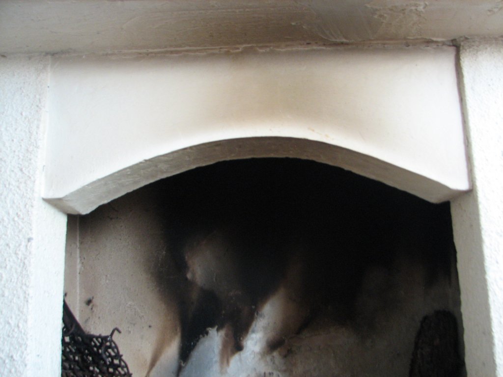

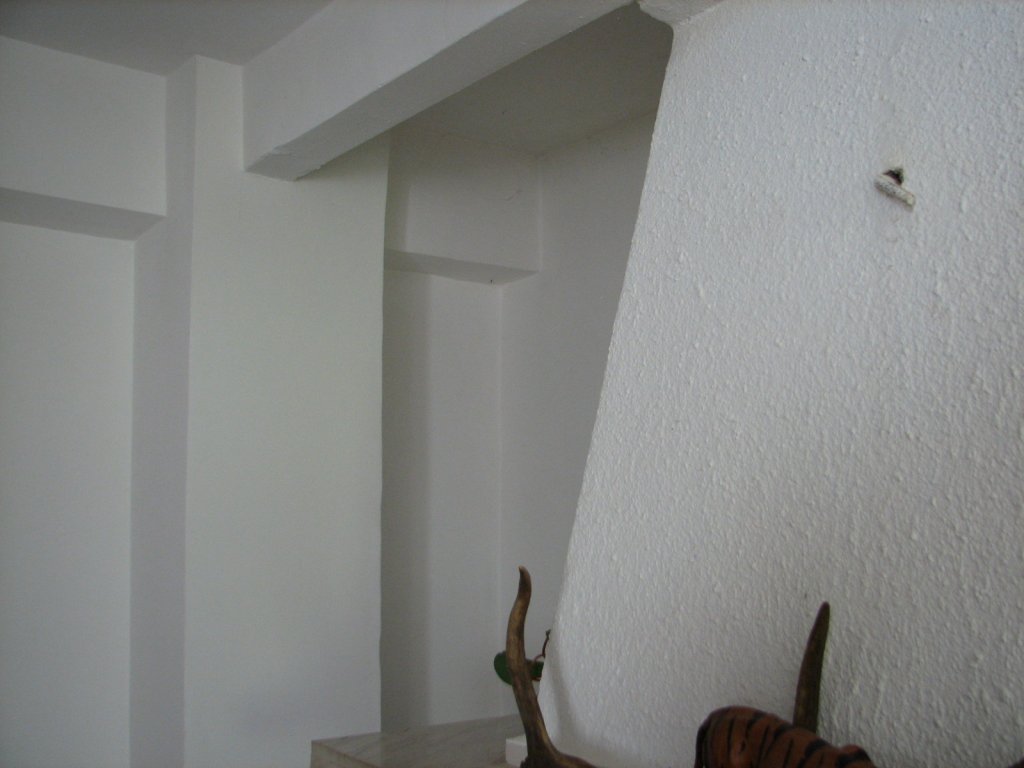

            Камината
ID:5178899Натиснете снимката за да я уголемите
ID:5178900Натиснете снимката за да я уголемите
ID:5178901Натиснете снимката за да я уголемите

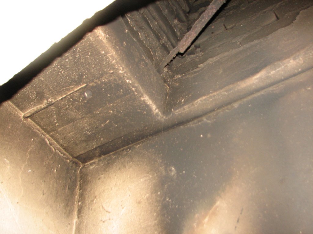

ID:5178902Свода които се вижда отгоре съм го правил миналата есен защото много връщаше и димеше ужасно.Но пак се вижда че има следи от дим . Всъщност сега дими само докато се затопли камината и разгори хубаво.

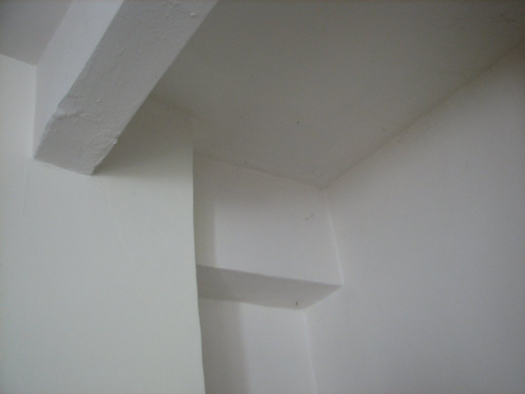

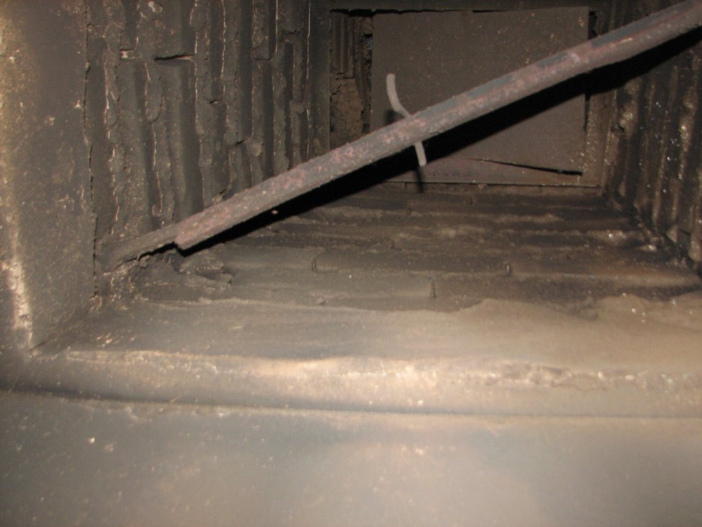

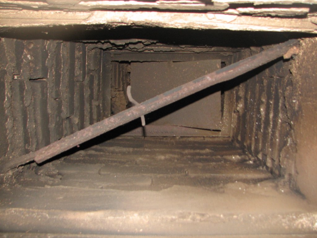

ID:5178905От лявата страна има ниша която смятъх да използвам за монтаж на печка с водна риза (къпена готова).
ID:5178906Натиснете снимката за да я уголемите
ID:5178907Натиснете снимката за да я уголемите
ID:5178908Натиснете снимката за да я уголемите

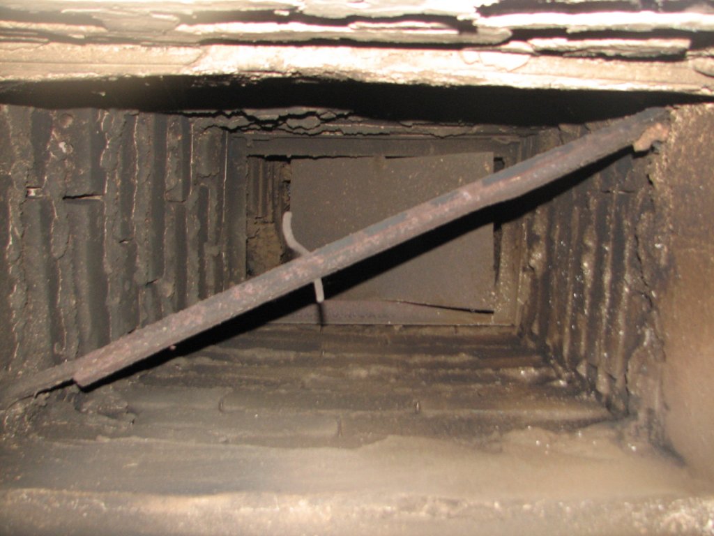

ID:5178909Вътре има монтирана клапа за реголиране

              Добрата новина е, че комина е достатъчно голям.
              Вкарвай готова горивна камера, а в комина направо от големите кюнци от неръждавейка - проблема с първоначалното пушене ще се реши 80%, камината вече ще се затваря отпред с врата със стъкло.
              Понеже комина изглежда прав/вертикален/ ще е необходим "покрив" отгоре, за да не вали направо в камината.
              За всяко помещение може да се "теглят" пластмасови тръби с алуминиева вложка от разклонителен кран/или както там му е името/,който е модулен, в зависимост от броя на помещениятя.
              Така можеш да спираш и отопляването в определени помещения, ако не се налага.
              Топло няма да стане, докато темп. на водата във водната риза не достигне поне 50 градуса/наличието на термометър на в. риза е задължително/ - поне 2 часа!
              ЛОШАТА НОВИНА - ако къщата не се обитава постоянно водата в системата може да замръзне!
