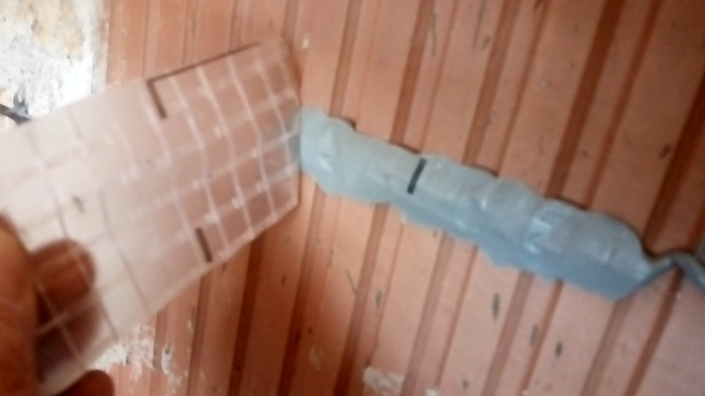

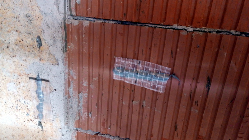

      Взех препоръчания Soudal Multibond MS35 и си спретнах малък следствен експеримент.
Прегледи:962
      Лепнах две парчета от фолиото на тухла и бетон. На първо четене, материалът полепна добре, но въпросът е за колко дълго.
      А на снимката мисля добре личи какъв е проблемът само с механично притискане на фолиото към тухлена стена ...

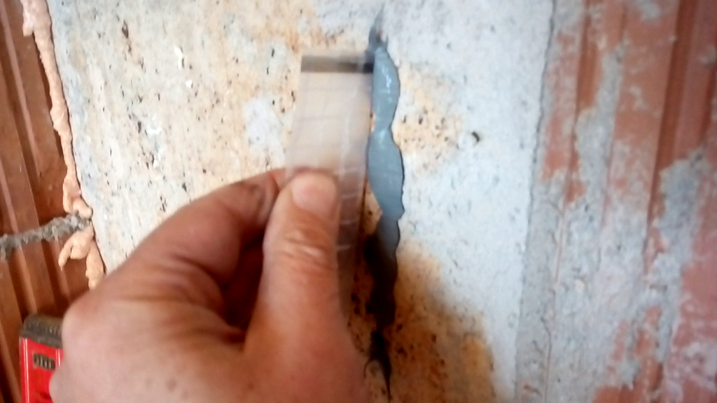

                  Резултати от следствения експеримент със Soudal MS35
                  Натиснете снимката за да я уголемите  Име:vlcsnap-2021-03-28-09h17m30s355.png Прегледи:0 Размер:696.9 КБ ID:6725563
                  Натиснете снимката за да я уголемите  Име:vlcsnap-2021-03-28-09h18m17s047.png Прегледи:0 Размер:799.1 КБ ID:6725564
                  След двуседмичен престой полиолефиновото фолио стоеше като залепено, но се свали лесно с ръка. По фолиото следи от лепилото няма, по лепилото остана боя от маркировката на фолиото.
                  В интерес на истината трябва да се спомене пак, че експериментът не беше съвсем чист, тъй като беше проведен при условия, различни от препоръчваните от производителя, а именно, температурата въздуха беше около минималните 5*С, а стената със сигурност е била отдолу. Скоро след залепването температурите са отишли надолу, а в периода на съхнене бяха отчетени с едни от най-ниските температури тази зима, в т.ч. вероятно и под нулата.
                  При по-топло време е възможно резултатите да са по-добри, но това ще го видя нататък.
                  Иначе, към тухла лепилото беше хванало много добре - за сваляне трябва инструмент. За бетона - не толкова добре - свали се с ръка.
