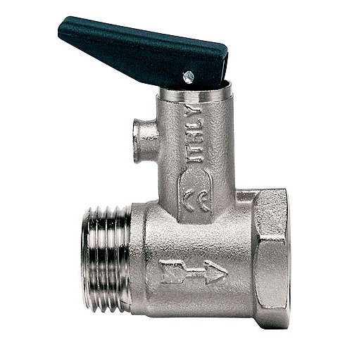

      Миналата седмица се борих със същия проблем, само че на хоризонатален бойлер. Отварях бойлера, разглобих смесителите, търсих запушване по тръбите ....
      Накрая смених защитния клапан и топлата вода спря да свършва.

      Стария беше блокирал в отворено положение.

        Може да го пробва лесно ,като при загрял бойлер пусне студената вода и пипне студения вход на бойлера ,преди предпазния/възвратен клапан и ако се затопля ,значи клапана не работи .И тогава при всяко пускане на студена вода връша топлата в студената докато изравни налягането на бойлера с налягането на водопровода .
      Добре де, като блокира отворен - не би ли трябвало да шурти или поне да капе това малкото дренажче или както там е правилно да се казва!?

        По първата част - не. Защото това е 2 в едно. Предпазен и възвратен клапан.
        По втората част - да. Даже и от батериите като пуснеш студена вода ще тръгва топла(гореща)

          За клапанчето - така е, да. Въпросът ми не беше от невежество а от бързане. После го размислих...
