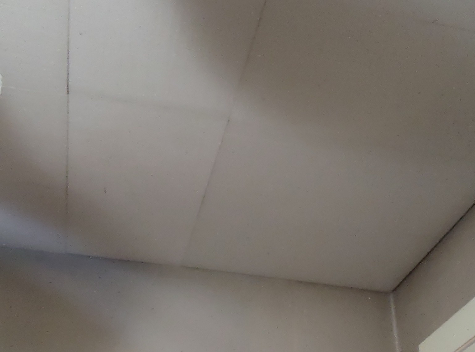

    Да не отговарям на всеки по отделно, ще се опитам в един пост, за който не е идвал до нас или не знае къде и в какво живея.
    ​​​​​​В къща на калкан съм, на вторият етаж, който е надстроен преди 52г.
    Над мен е тавана, който е 100m² плоча без преградни стени, с височина при билото около 5m, с по един двукрилен прозорец на Север и на Юг.
    Под мен не живее никой, като даже има недозатворени прозорци.
    Почнах да правя външна изолация, бях платил половината дървена дограма за южните джамове, под които имам балкон 8m към двора, но се разбрахме да се строи кооперация и си взех парите от приятел който я правеше.
    Понеже всички знаем за орташката работа, нещата се разсъхнаха, и сега искам да довърша функционалната част.
    Всичко което ще правя е само защото се налага, докато се види как ще се развият нещата, което обаче не е ясно с какъв хоризонт е.
    Ще довършвам изолацията отвън, както и ще сменя дограмата поетапно, но сериозният проблем са и таваните в жилището.
    Преди няколко дни падна мазилката на тавана в едната спалня, като добре, че беше през деня и никой беше на леглото.
    Това е и повода да си форсирам мислите по темата, че намествам пъзела с изваждането.
    Всичко написано по-горе ще трябва да стане преди следващата зима, като единствените неяснотии са с изолацията на таваните.
    Всъщност, планирам я само в двете спални и в хола.
    По-малката половина на хола съм я изолирал със стиропор 2.5cm, залепен с бързополимеризиращата пяна, която се води лепило, щото топлото от климатика се върти там.
    Не съм довършил импровизацията, щото "по него време" се строших, а и после щяхме да батисваме къщата.
    Ето импровизирана информативна снимка, като съм приготвил и гипсокашон 265cm, който точно застава под стиропора.

      Меткай си гипсокашон с вата навсякъде. Мойте пет ст'инки.

        • #65
          Растерен окачен таван с вата над него ? Само се дупчи .
          • #66
            Първоначално публикуван от gy6ter Преглед на мнение
            Това ще се коментира с този който ще го прави, като и от него ще очаквам предложения, които би трябвало да са адекватни за конкретната ситуация.
            По-големият ми проблем е хола, на който трябва да се сложи изолация, която да не предполага сериозен съпътстващ ремонт.
