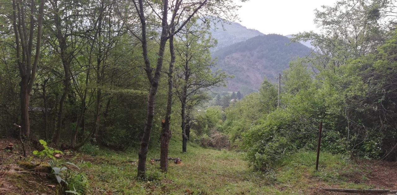

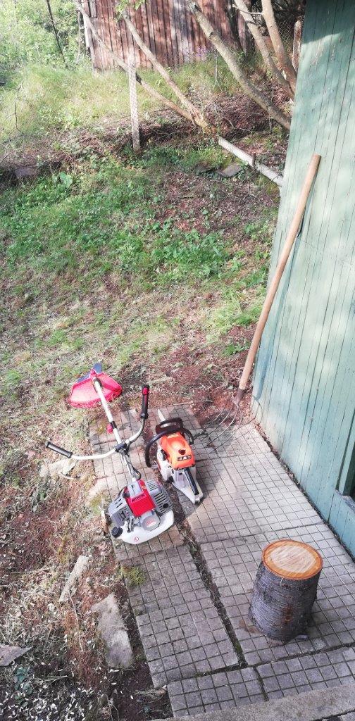

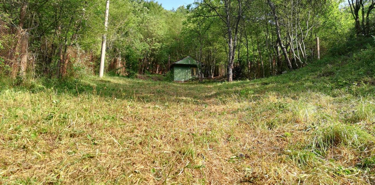

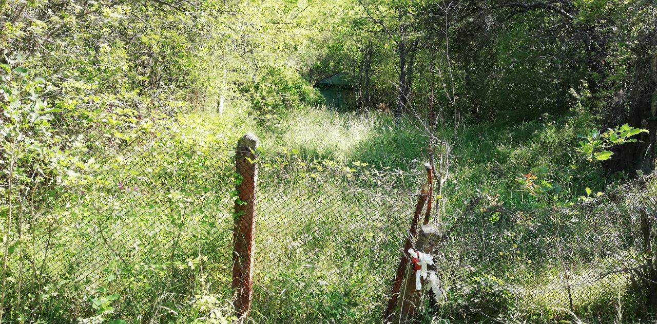

    ЕТАП 1 - Разчистване
    Не случайно "кръстихме" мястото #Трънака - след покупката започна великото разчистване.
ID:6153723Натиснете снимката за да я уголемите
ID:6153725Натиснете снимката за да я уголемите
ID:6153724Натиснете снимката за да я уголемите
ID:6153726Натиснете снимката за да я уголемите

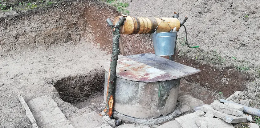

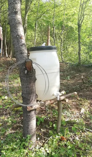

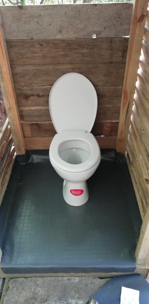

    ЕТАП 2 - "Мивка и тоалетна"

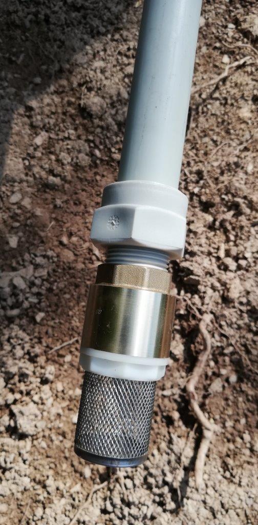

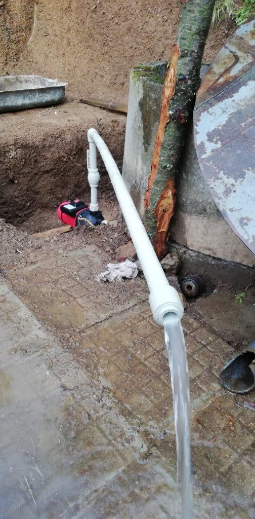

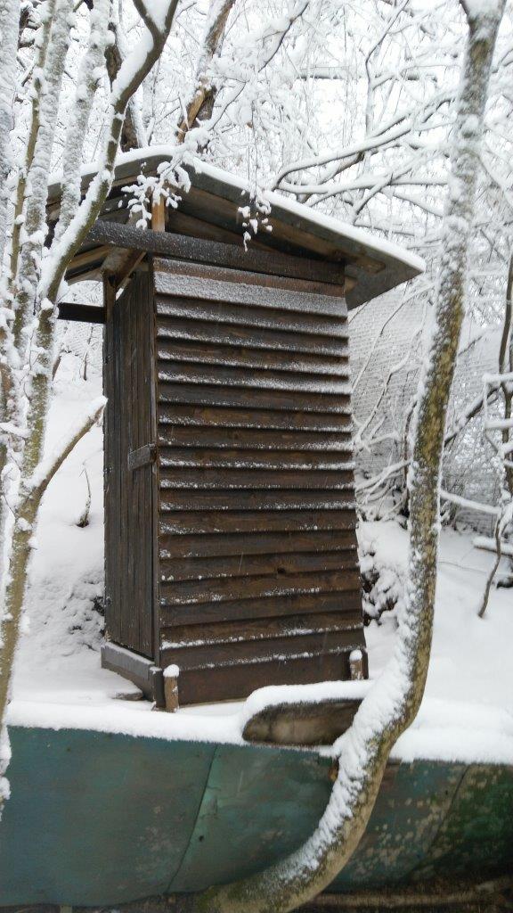

    Мивката стана от едно бидонче с канелка. Кладенеца беше на нивото на терена с ръчна помпа и задънен пръстен, който са ползвали за поливане. Вдигнахме задънения пръстен, отчупихме бетона от дъното и го преместихме над другите. Сложихме 2 големи четала с пън с манивела и кофа с въже. Имаше стара външна тоялетна - махнахме я, изкопахме по-голям трап, сложихме стар бидон с отрязано дъно и изградихме новата.
ID:6153734Натиснете снимката за да я уголемите
ID:6153733Натиснете снимката за да я уголемите
ID:6153728Натиснете снимката за да я уголемите
ID:6153729Натиснете снимката за да я уголемите
ID:6153730Натиснете снимката за да я уголемите
ID:6153732Натиснете снимката за да я уголемите

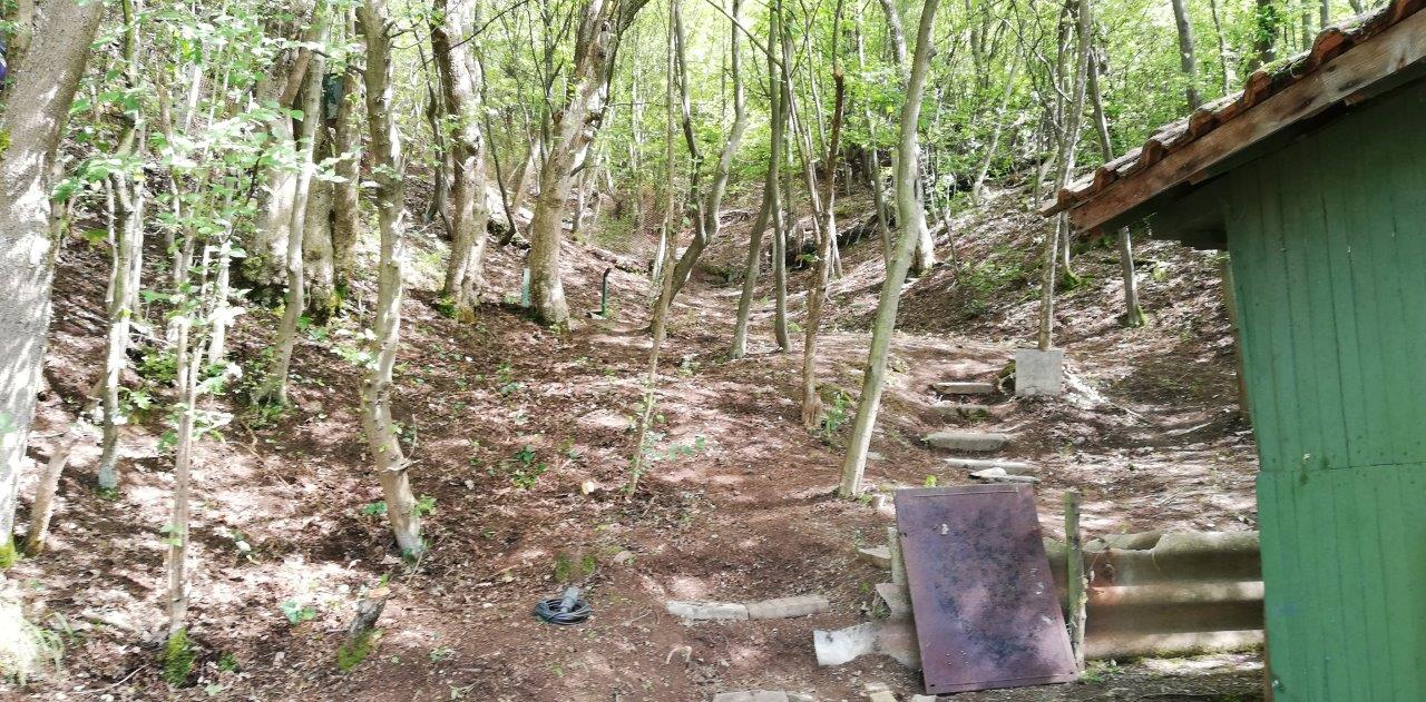

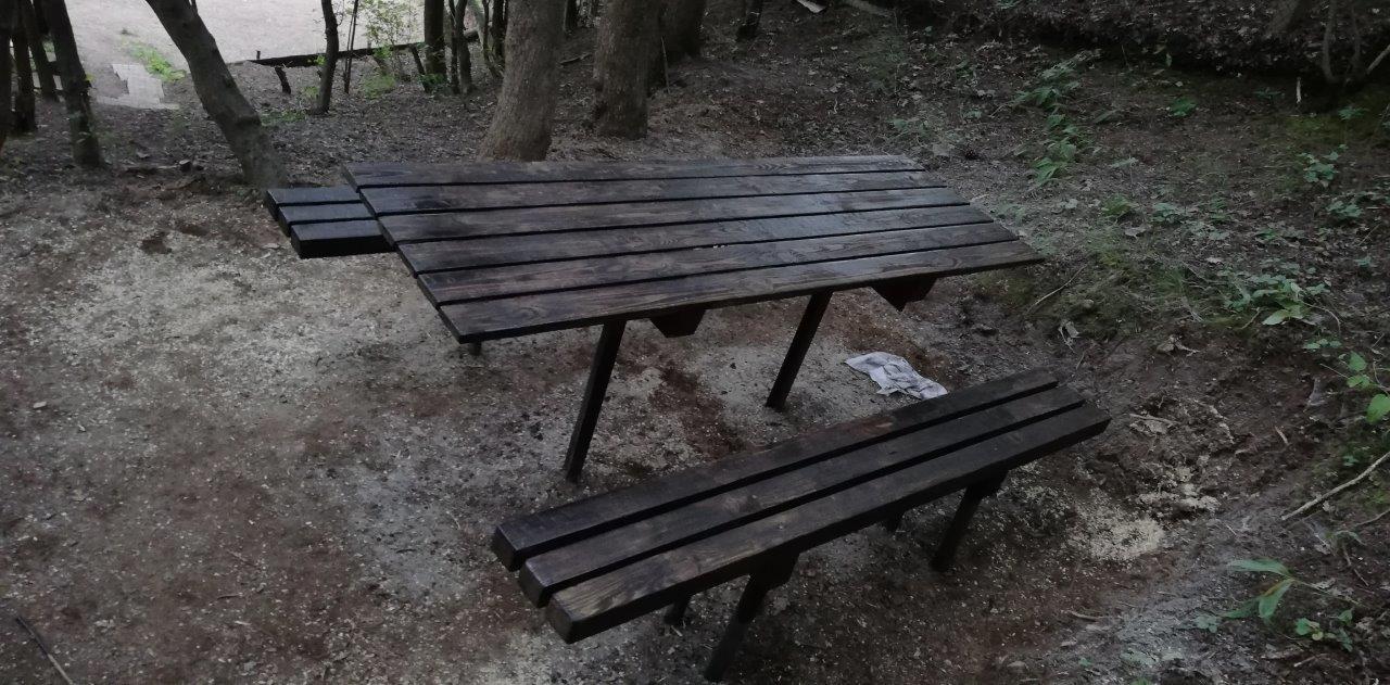

    ЕТАП 3 – Разчистване на гората в имота и изграждане на пейка и маса
    В горната част на имота има "парче гора". Изрязахме и разчистихме старите и сухи дървета. От предишните собственици имаше заготовка за пейка и маса. Мислех да ги махам и да направя с резачката от отрязаните дърва, но се оказаха бетонирани и доста здрави. Заравних терена и продължих започнатото от предишния собственик. Все ми се искаше да е от отрязаните необработени дървета само с помощта на резачка, но за сега ще е така:

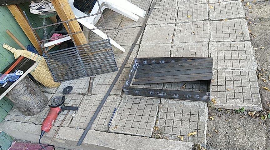

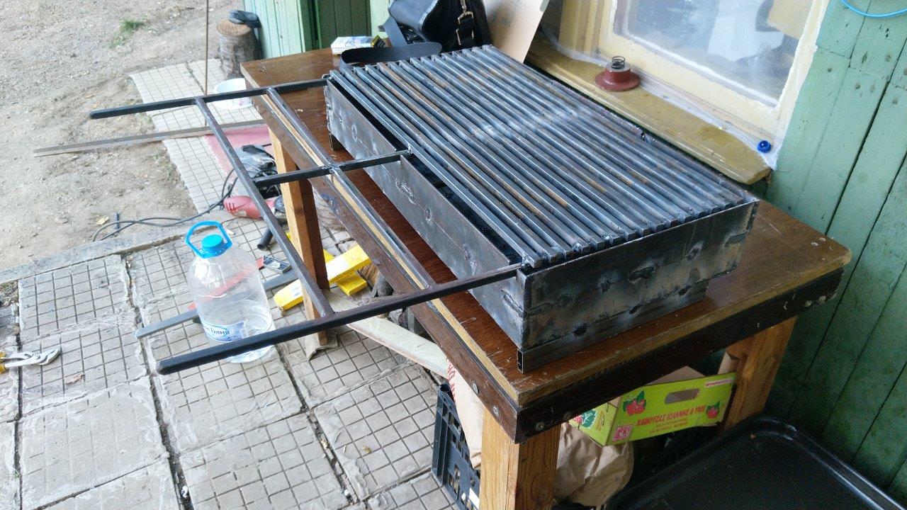

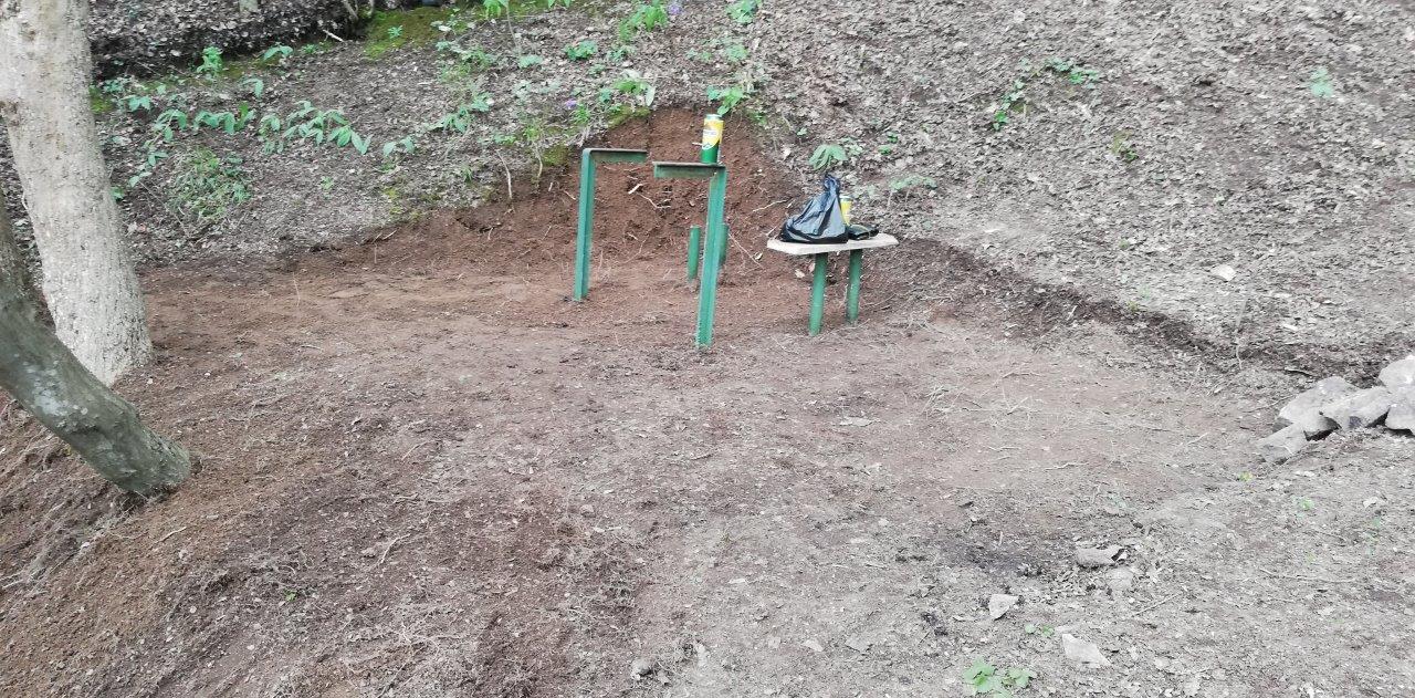

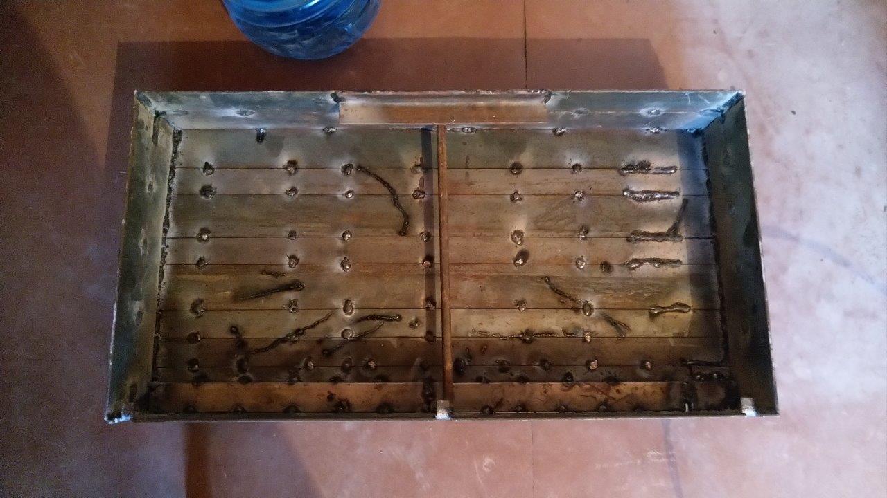

    Умаля ни та подготвих новата(бъдещата) . Този път от кватрат 10мм през 10 празно. Остана да пробия отвори и да зачистя заварките и ръбовете. Мисля да я ръсна с термоустойчив спрей (без самата скара) и да направя дървени дръжки и стойки за метални чинии/купи.
ID:6153786Натиснете снимката за да я уголемите

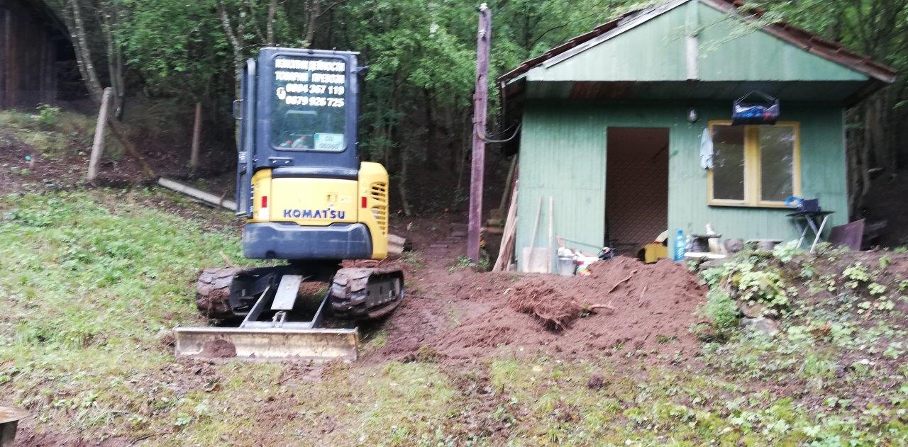

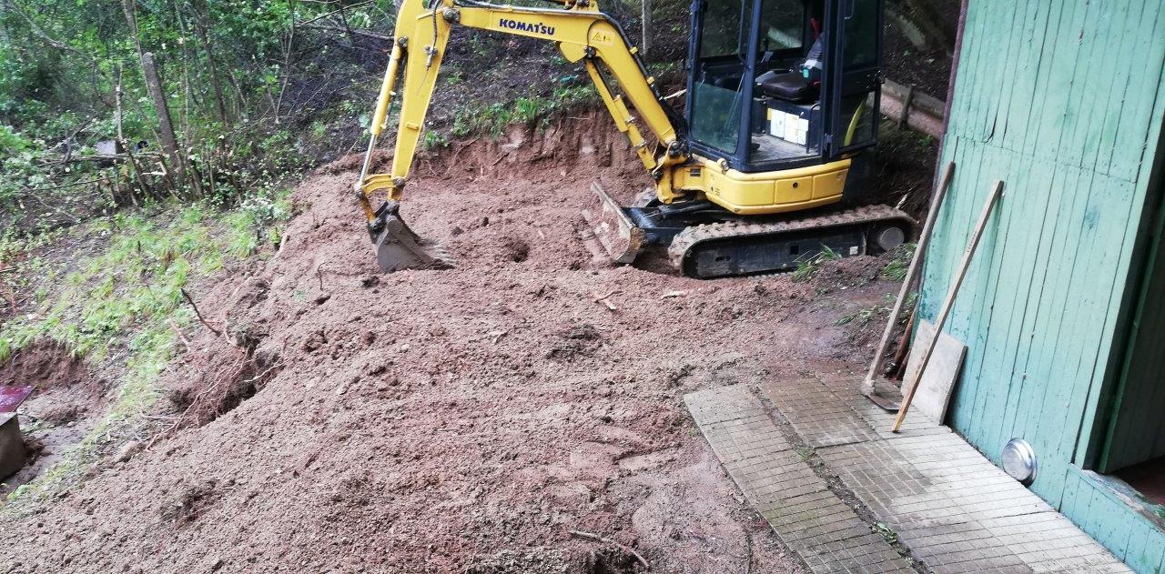

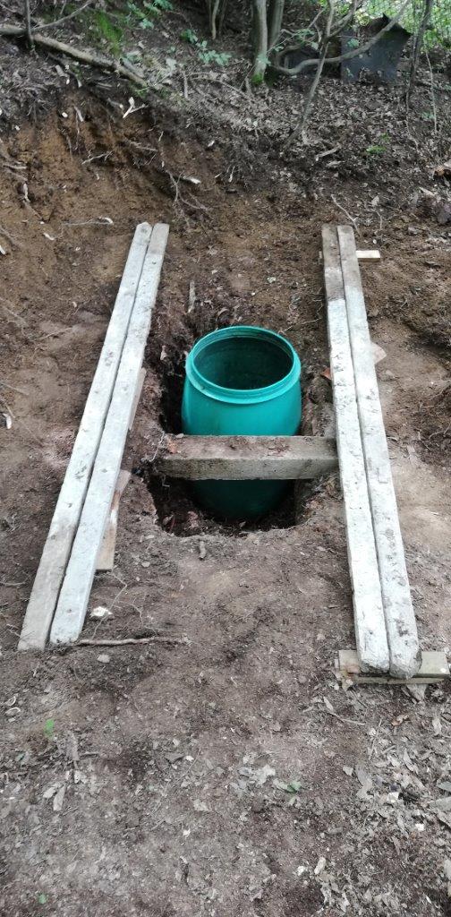

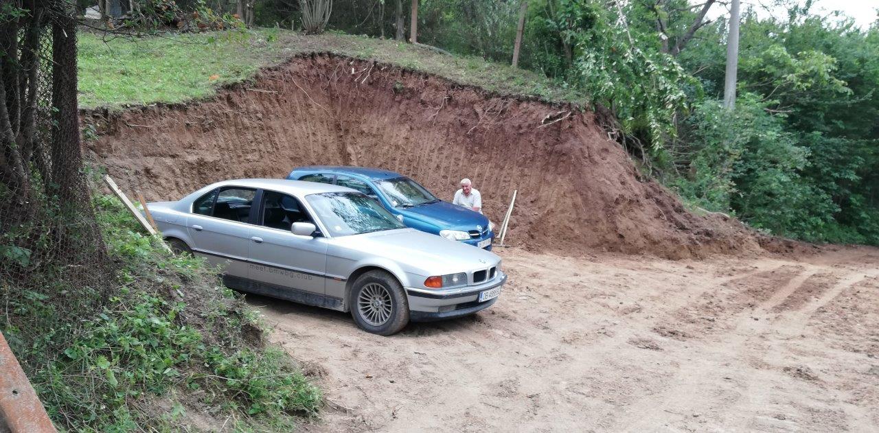

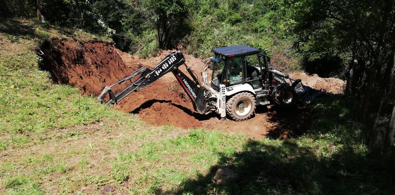

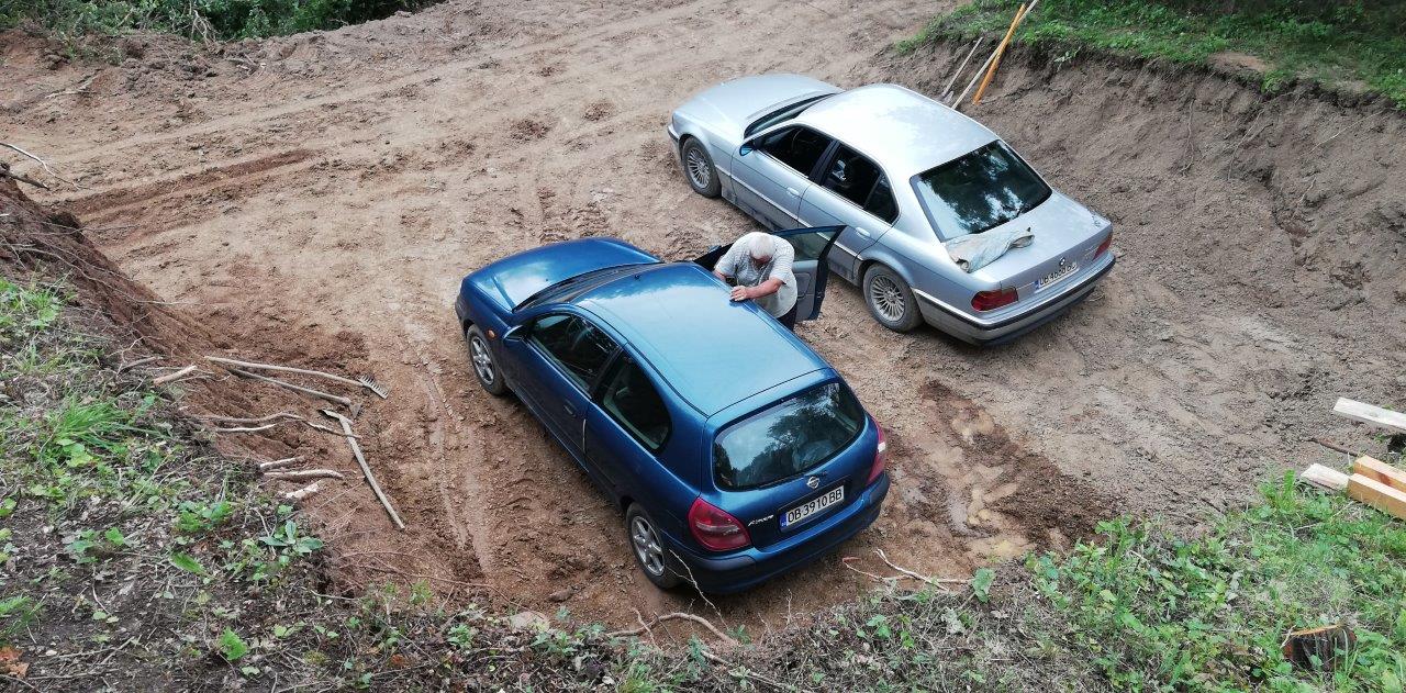

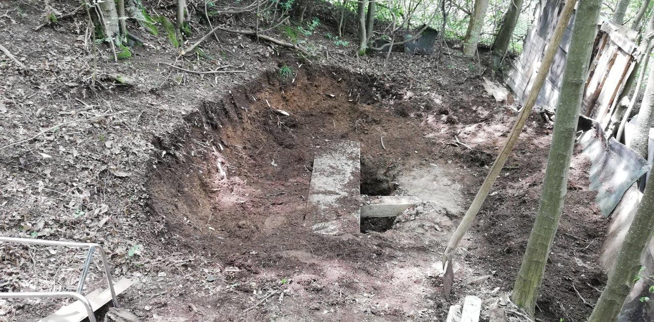

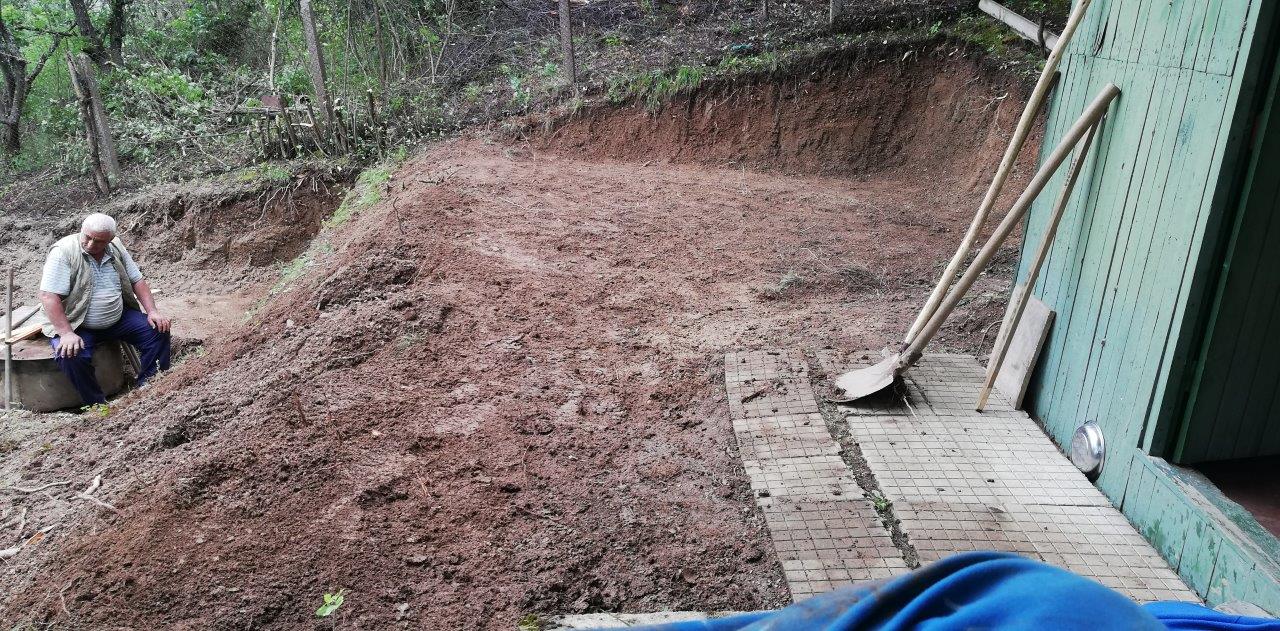

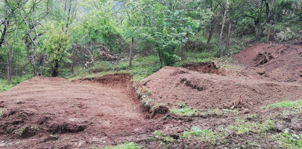

    ЕТАП 4 – Багери – Терасиране, заравняване на паркинг, изкоп на яма и шахта за хидрофорна инсталация:
    Първо с малък багер оформихме няколко тераси, септична яма и шахта за хидрофора. Голям багер изкопа "Паркинга". Взех един нискобюджетен хидрофор RAIDER, налепих всмукател от полипропилен с възвратен клапан. Взе че заработи.
ID:6153741Натиснете снимката за да я уголемите
ID:6153742Натиснете снимката за да я уголемите
ID:6153744Натиснете снимката за да я уголемите
ID:6153743Натиснете снимката за да я уголемите
ID:6153745Натиснете снимката за да я уголемите
ID:6153746Натиснете снимката за да я уголемите
ID:6153747Натиснете снимката за да я уголемите
ID:6153750Натиснете снимката за да я уголемите
ID:6153749Натиснете снимката за да я уголемите

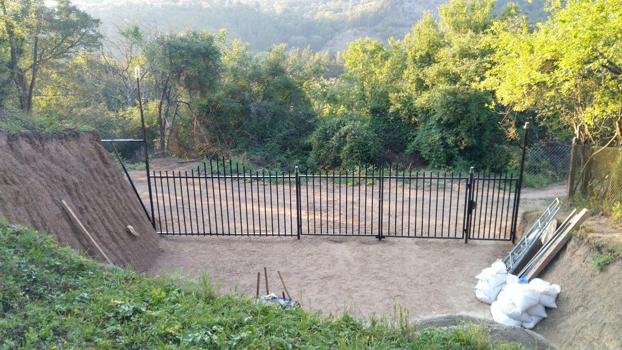

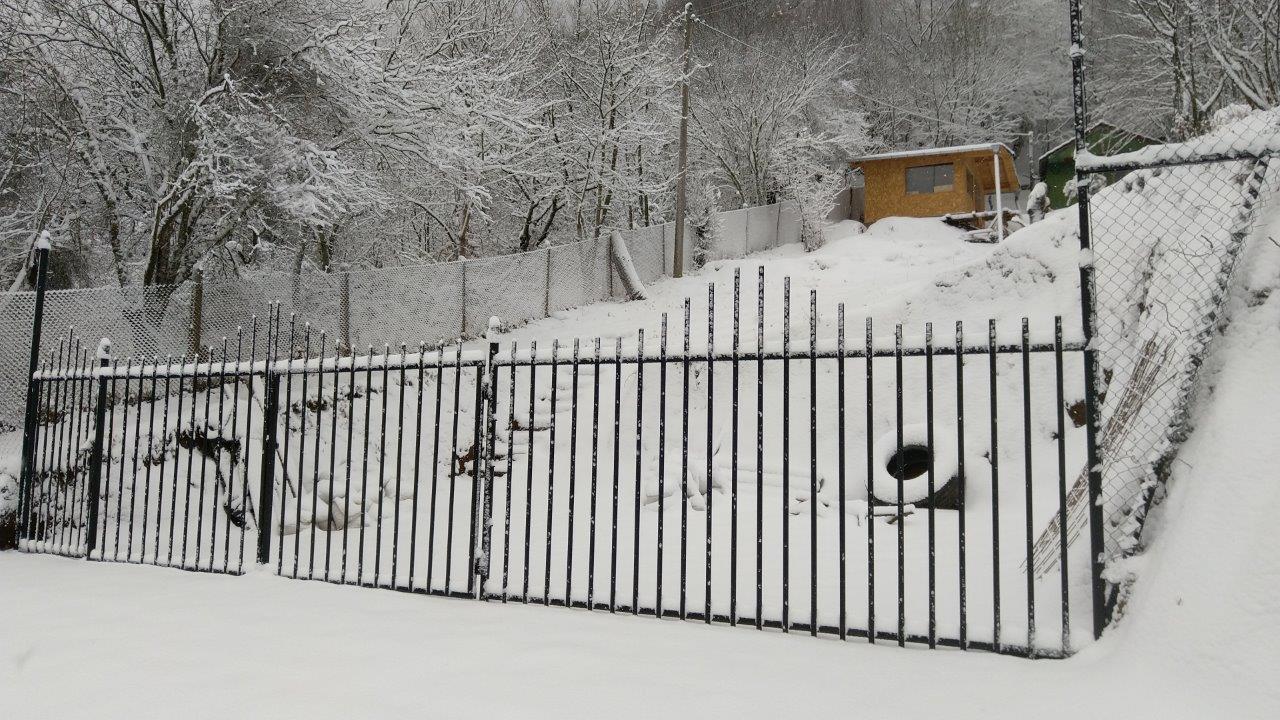

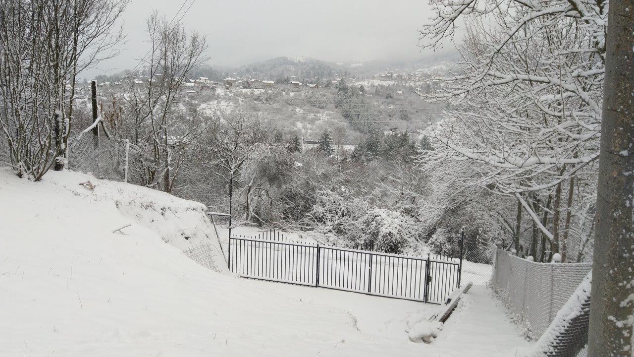

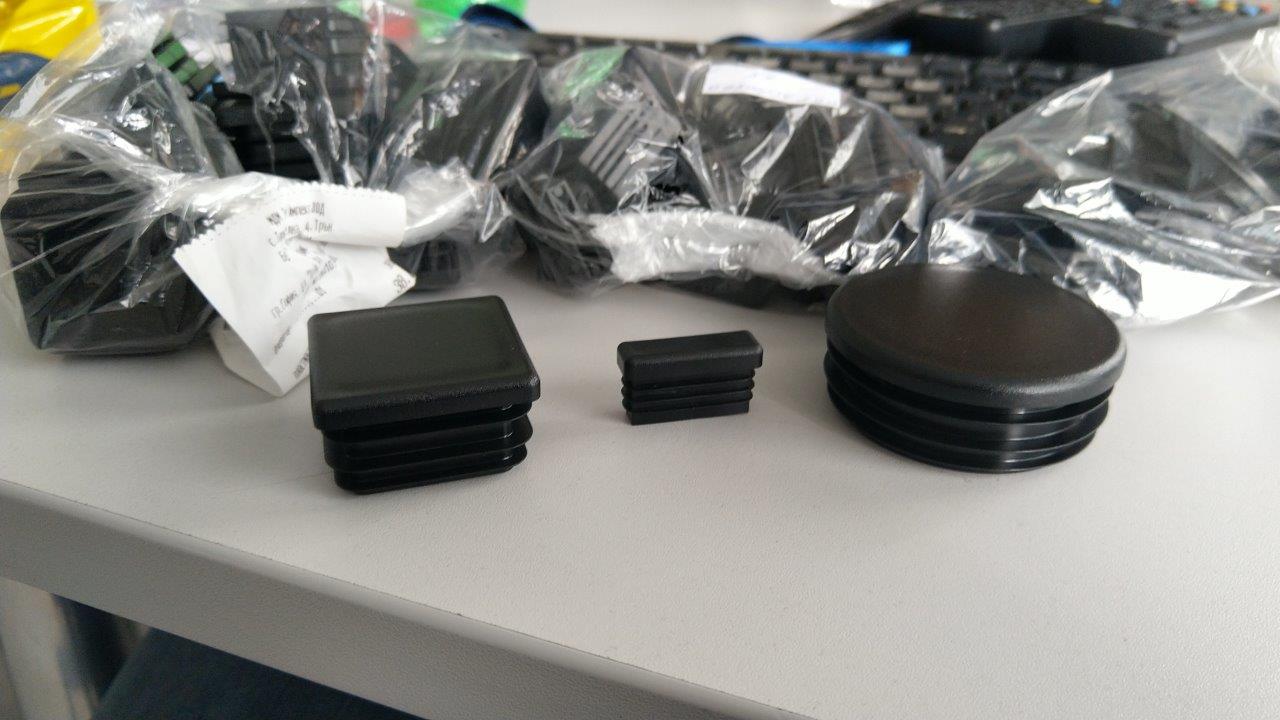

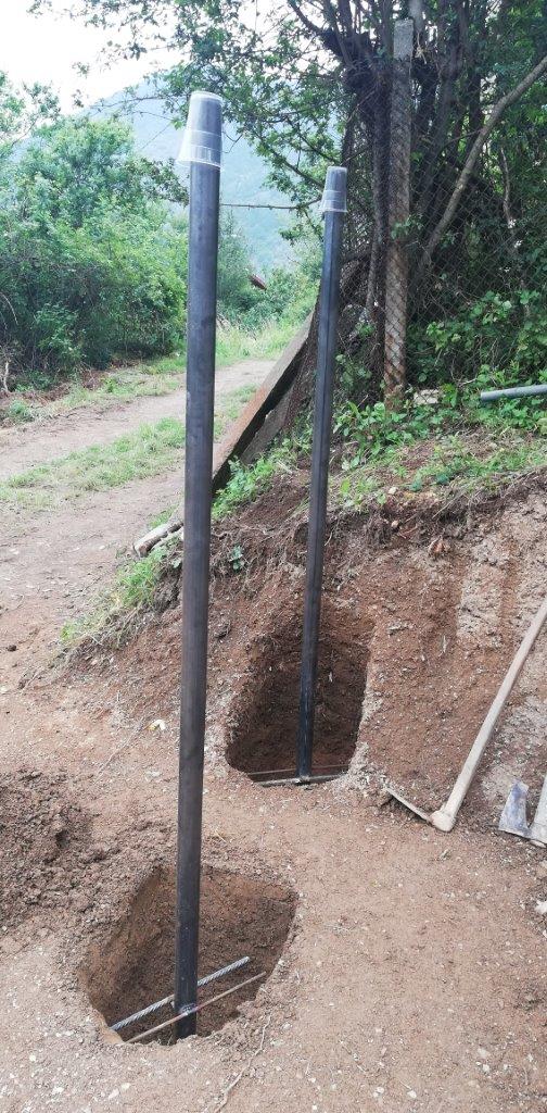

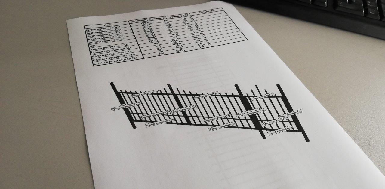

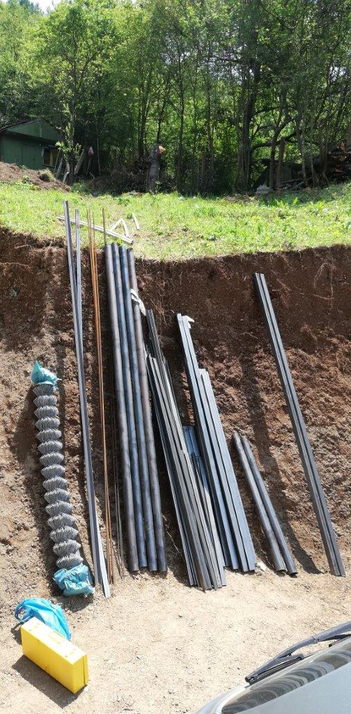

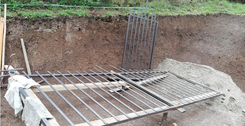

    ЕТАП 5 – Ограда – изкърпване на старата и изграждане на порти
    След оформянето на площадката мястото остана без ограда от лицевата страна. Поръчах метални профили (тръби ф63, правоъгълни профили 40х40мм и 30х10мм) и започнах да тренирам заварки по оградата:
ID:6153751Натиснете снимката за да я уголемите
ID:6153753Натиснете снимката за да я уголемите
ID:6153752Натиснете снимката за да я уголемите
ID:6153756Натиснете снимката за да я уголемите
ID:6153755Натиснете снимката за да я уголемите

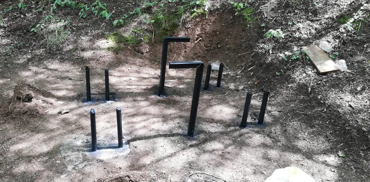

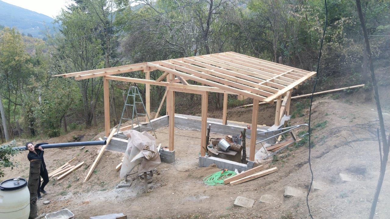

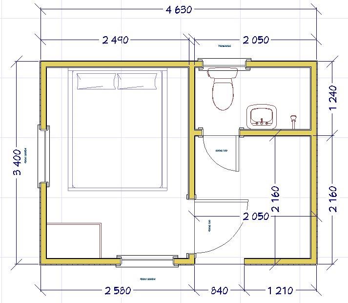

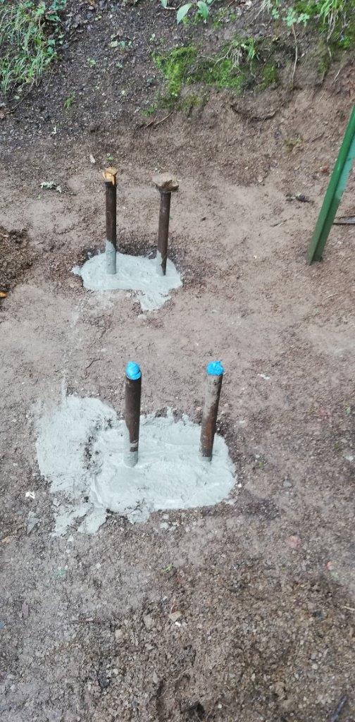

    ЕТАП 7 – Построяване на малка спалня с баня.
    Първоначалната идея претърпя доста промени. В мястото има старо бунгало, в което може да се спи, но си е неудобно, има следи от влага и не е съвсем приятно. Решихме да направим ново бунгало за спане, а в бъдеще старото да го преформим в механа. В крайна сметка отляхме пояс около 40см от земята със заложени шишове и шини за захващане на греди, вдигнахме "скелета", покрихме го и го затворихме. Имах тайната надежда за зимата да сме готови, но уви - не стигна времето.
    Първоначалната идея беше тази:
    В последствие решихме да са две единични легла и мивката и душа да са от другата страна.

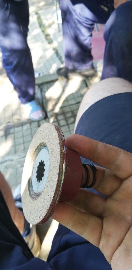

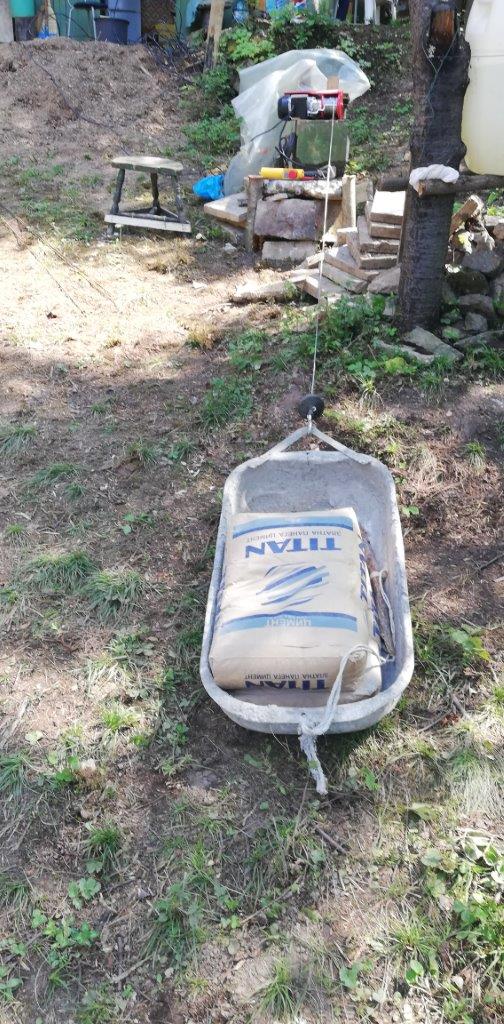

    Взех един телфер пак RAIDER. Maхнах му спирачката и му навих дълга проволка с цел да влачим материалите за бетона:
ID:6153758Натиснете снимката за да я уголемите

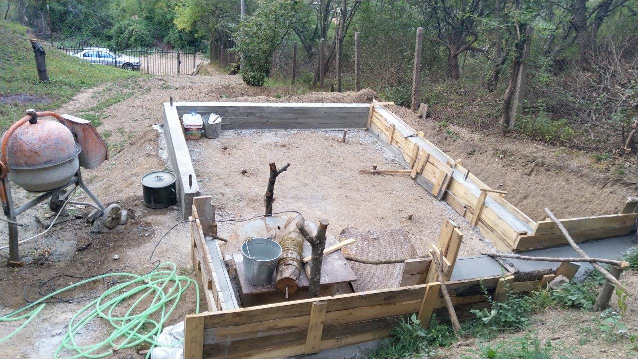

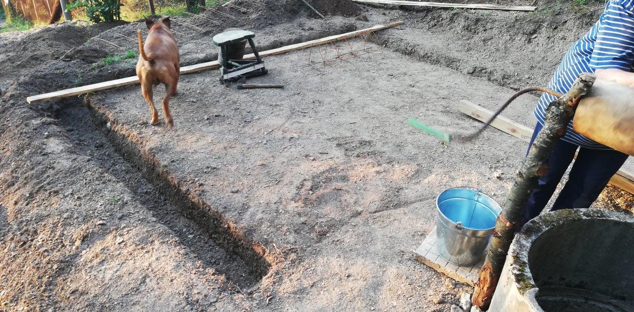

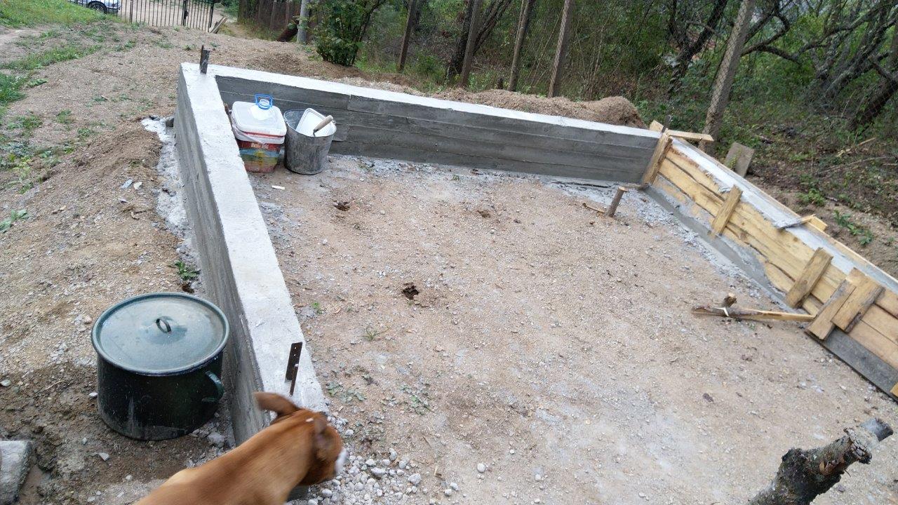

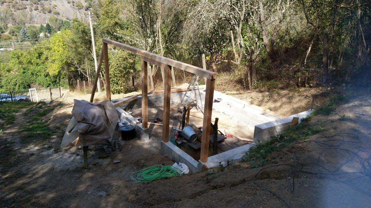

    Изкопахме основите, кофраж и започна първата бетонена сага
ID:6153759Натиснете снимката за да я уголемите

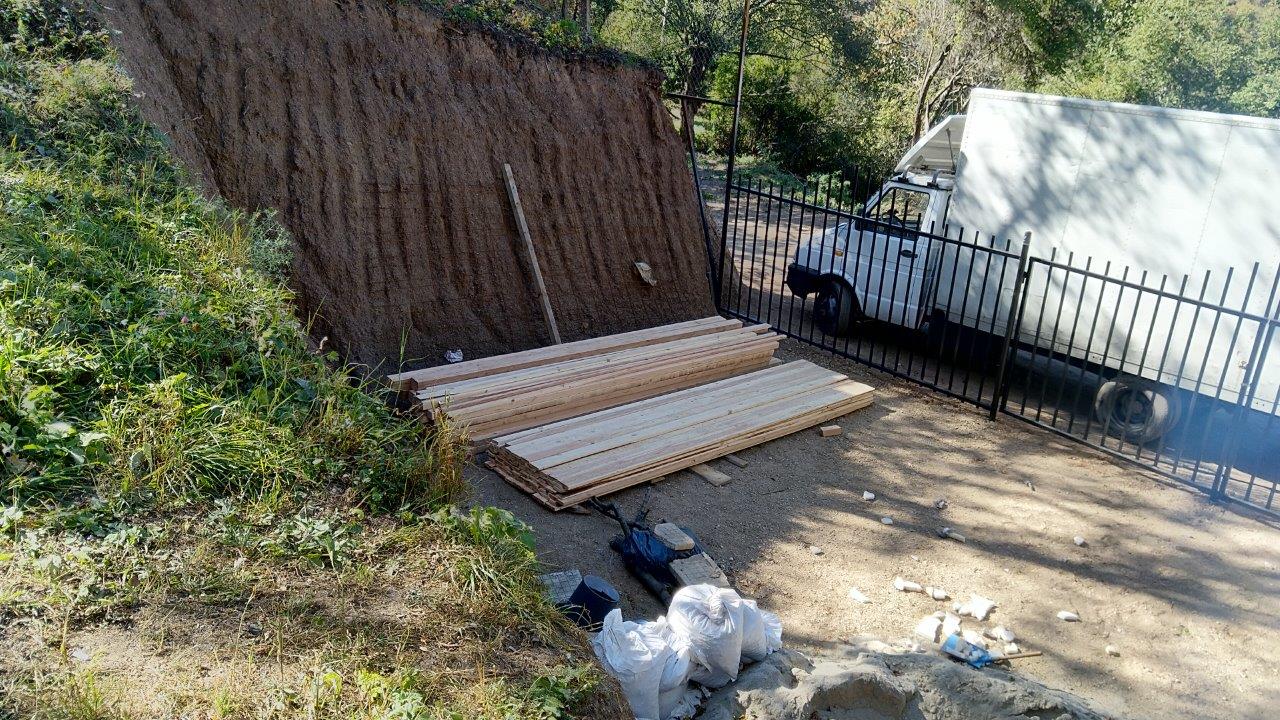

    Дойде и дървения материал - Дугласка ела:
ID:6153761Натиснете снимката за да я уголемите
ID:6153762Натиснете снимката за да я уголемите
ID:6153763Натиснете снимката за да я уголемите
ID:6153769Натиснете снимката за да я уголемите

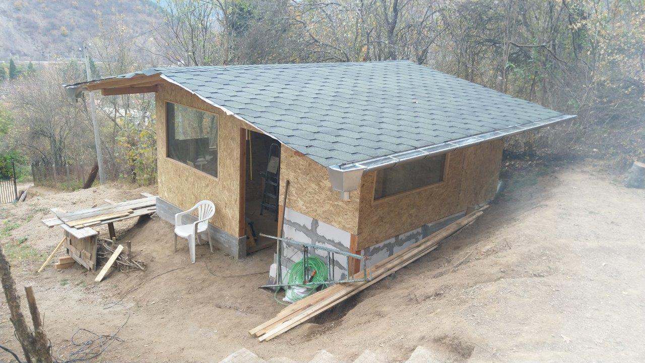

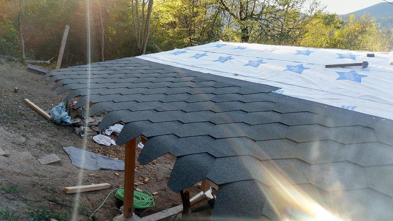

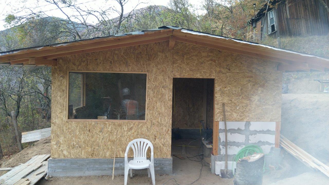

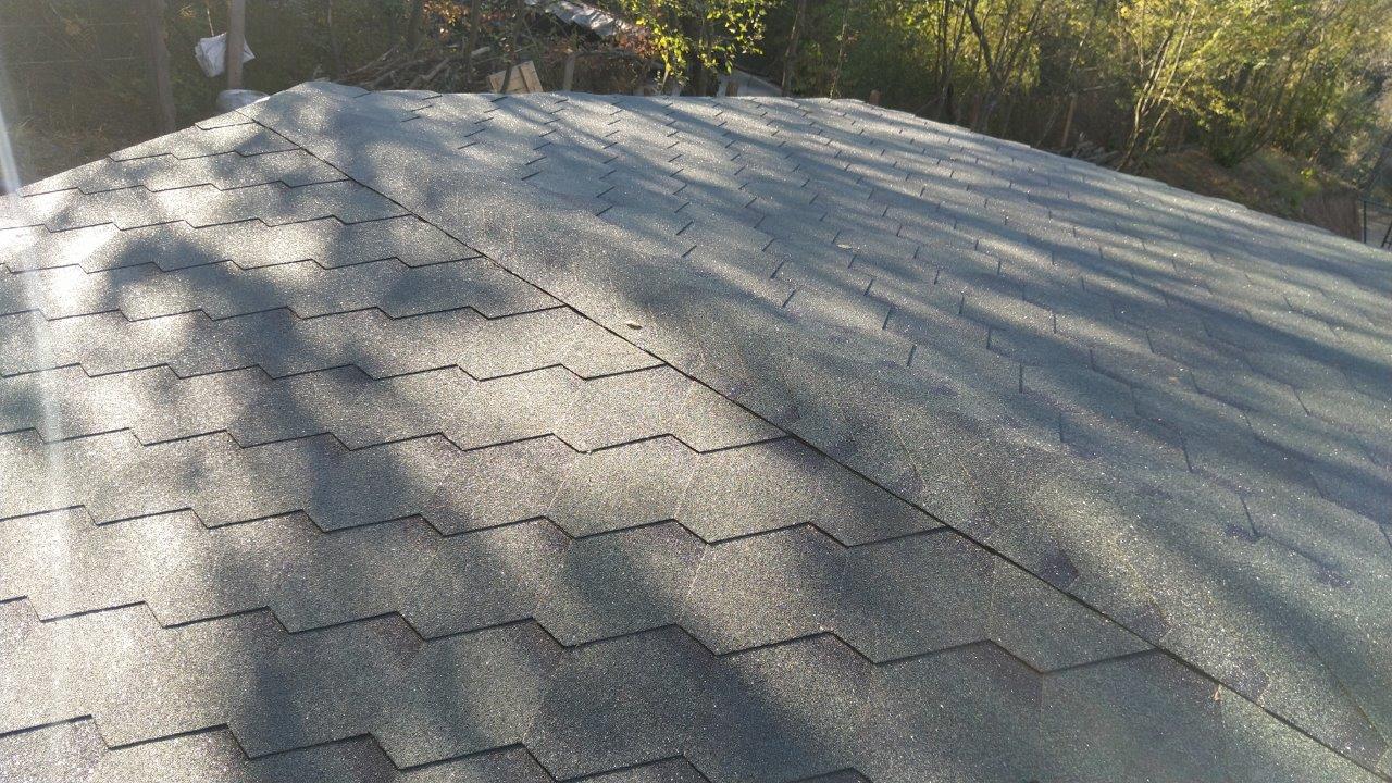

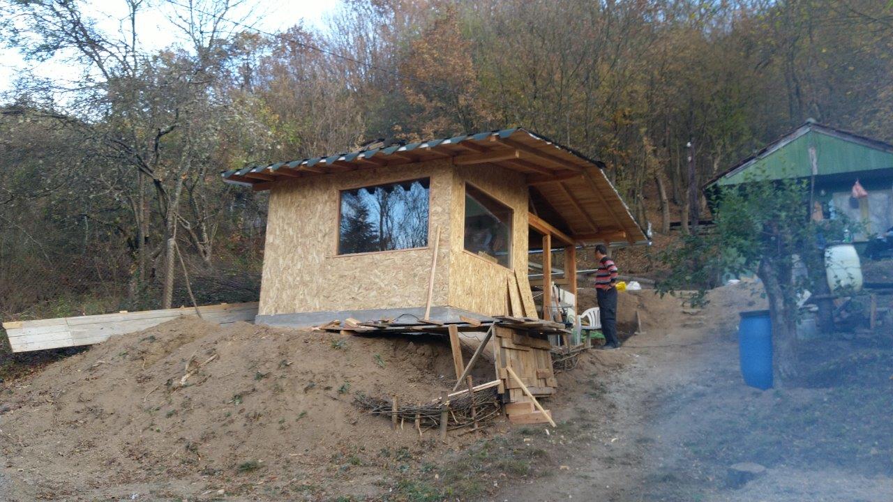

    Минахме покривните дъски с горяло масло, положихме мембраната и битумни керемиди. Подготвихме и мръсния канал за бъдещата баняНатиснете снимката за да я уголемите
ID:6153764Натиснете снимката за да я уголемите
ID:6153766Натиснете снимката за да я уголемите
ID:6153765Натиснете снимката за да я уголемите
ID:6153768Натиснете снимката за да я уголемите

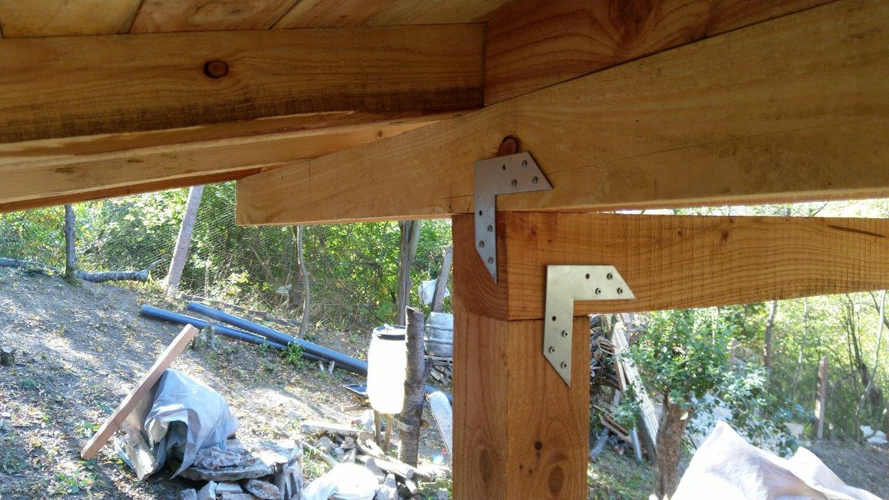

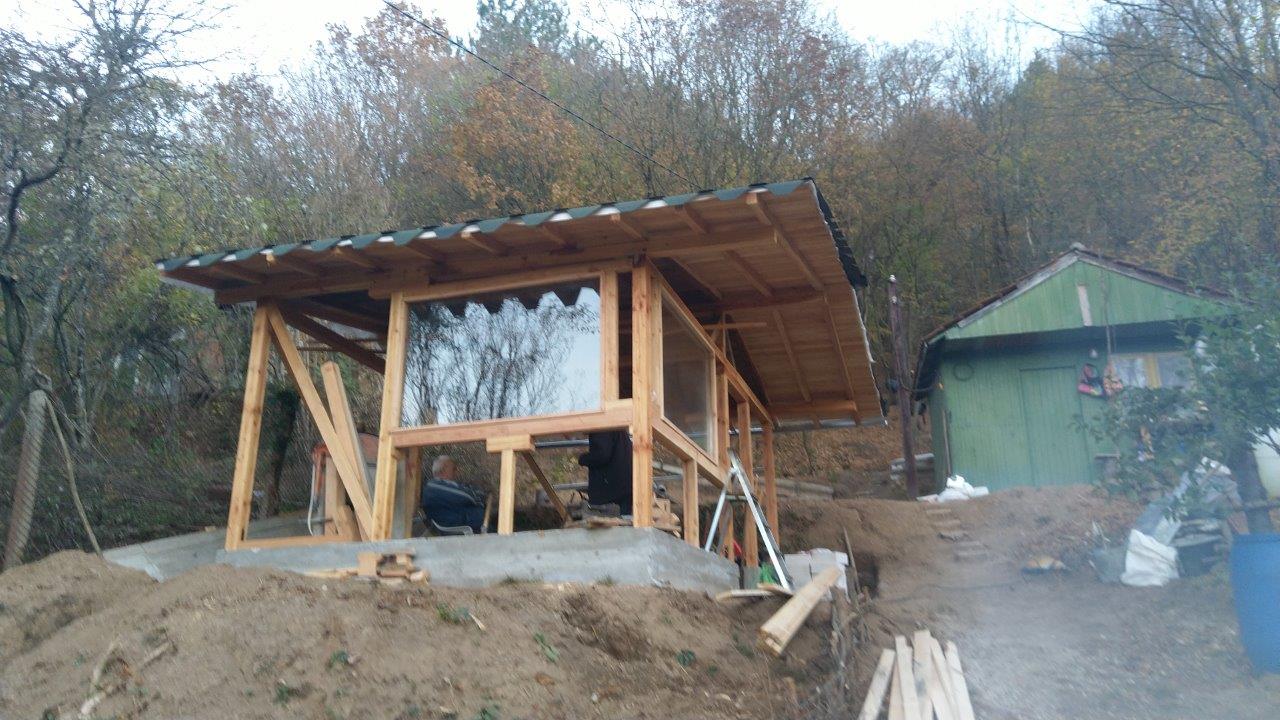

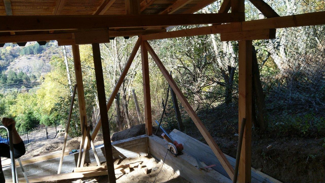

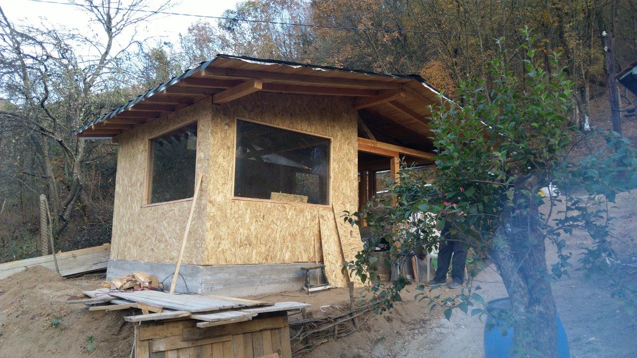

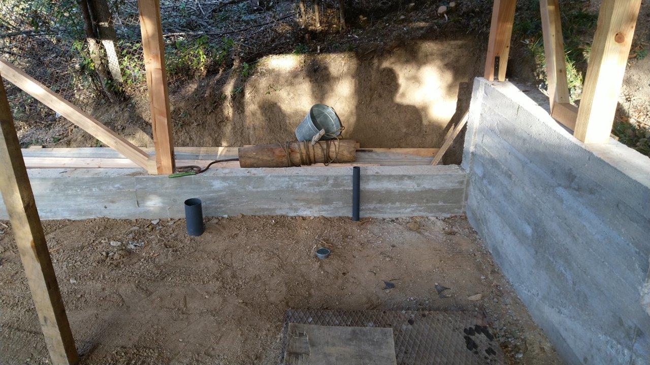

    Укрепихме с още някой и друг диагонал и разпънка и подготвихме отворите за стъклопакетите. Затворихме външно с уж импрегнирано, шлайфано OSB3.
ID:6153773Натиснете снимката за да я уголемите
ID:6153774Натиснете снимката за да я уголемите
ID:6153775Натиснете снимката за да я уголемите
ID:6153776Натиснете снимката за да я уголемите
ID:6153778Натиснете снимката за да я уголемите

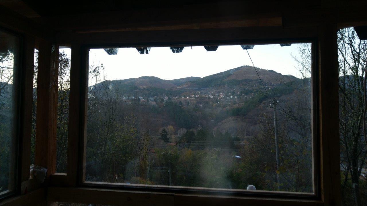

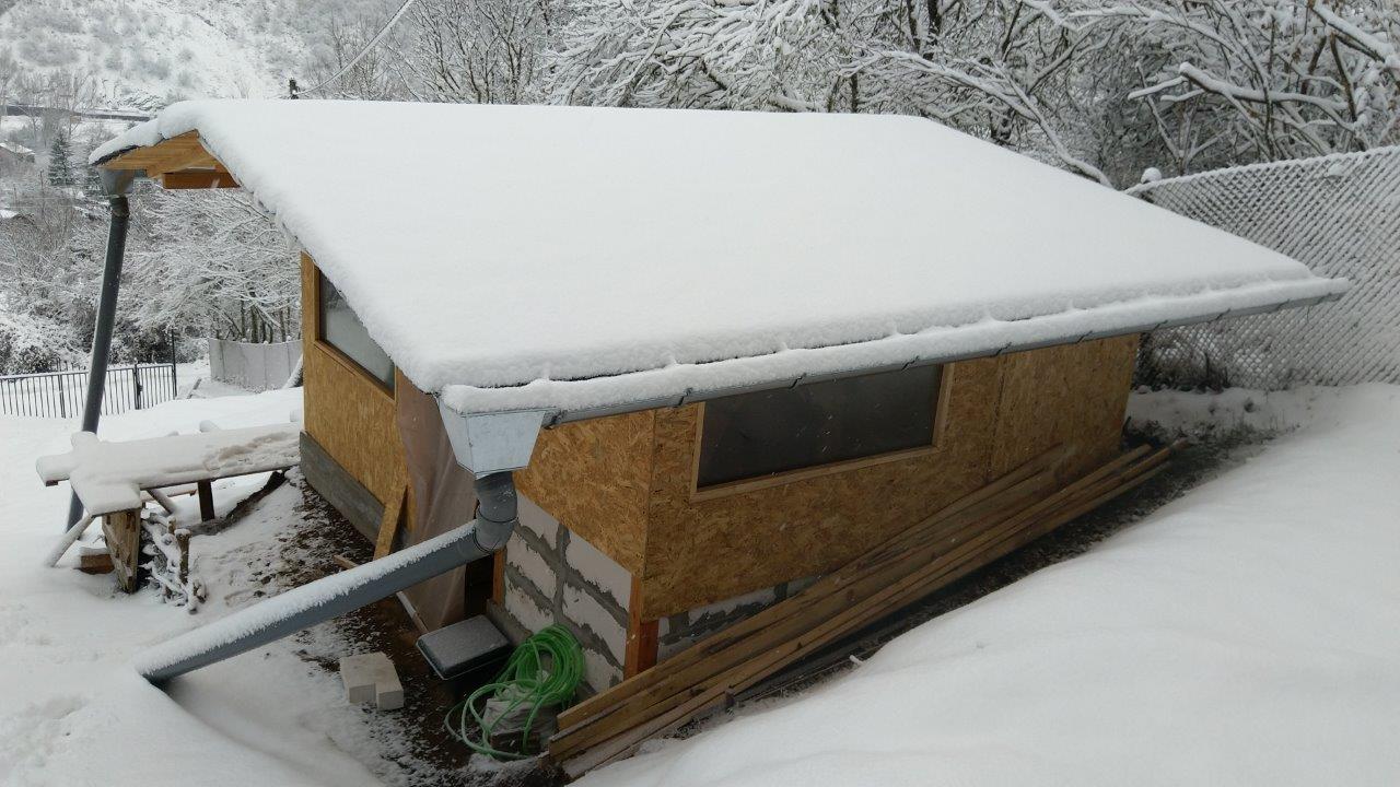

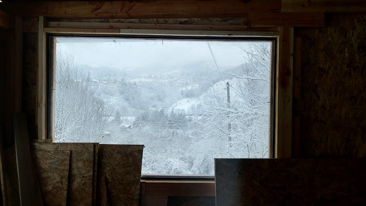

    Работата за този сезон приключи до тук. Преди няколко дни ходих да видя как са нещата в снега - гледката ми хареса:
ID:6153779Натиснете снимката за да я уголемите
ID:6153782Натиснете снимката за да я уголемите
ID:6153781Натиснете снимката за да я уголемите

    С голям мерак го правите , но ми се струва , че наклона на покрива е малък , и планките които ползвате за свързване на гредите ми се виждат слаби ,както и самите винтове.
      От: Трънака - малка вила до София
      Здравей,
      Адмирации за мерака!

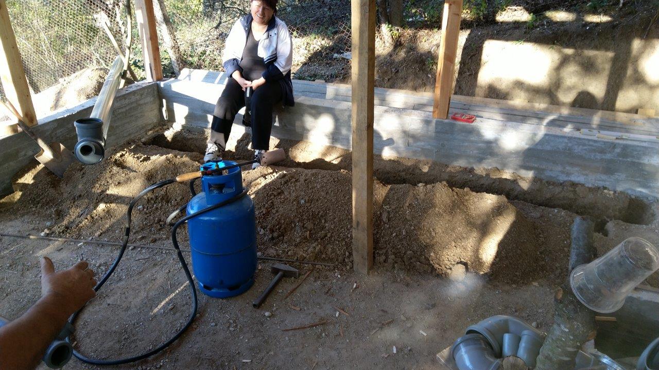

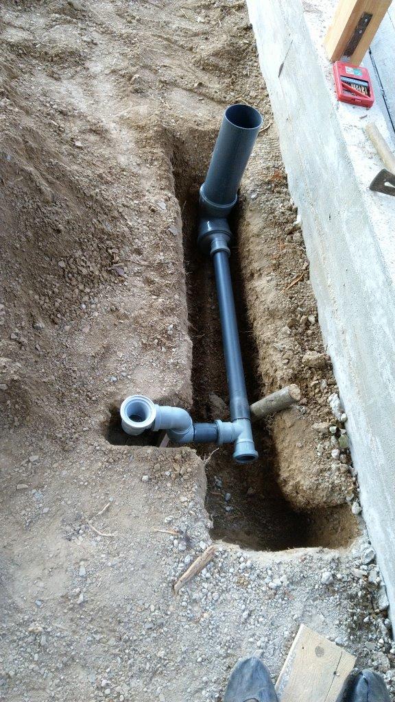

      Ако позволиш малка забележка, според моя скромен опит. На снимката, където си показал част от канал за мръсна вода, дано двете колена на 90гр едно под друго не ти погодят номер след време. Аз бих използвал колена 45гр.
        Ако не е тайна колко е "масрафа" горе долу на тоя етап?
          Уникално и скромно!
          Успех!
            Ех, красота... Поздравления!
            Тодор Янев ----- Mitsubishi Pajero 2.5 TDI LWB '93 ----- 0897/264-266
              Благодаря за хубавите думи!
              За наклона - на битумните керемиди им дават минимум 12°. При мен е малко повече. Каква лоша шега би изиграл малкия наклон?
              Гредите са свързани с гвоздеи 18см. Диагоналите са с винтове по спомен 12см. Преди да сложа диагоналите и планките като се качвах по покрива се усещаше нестабилност. След диагоналите и планките не мърда.
              За пръв път се занимавам с мръсен канал. Все още не е отлят бетона и вероятно мога да коригирам. Единствения проблем е че мазах връзките на дебело с PVC лепило. Дали ще е проблем ако остане така, предвид че няма да се използва ежедневно?
              Масрафа до тук е около 17к. 12 излезе мястото след всички пазарлъци и около 5 заминаха за материали, багери, хидрофори, телфери и т.н. Не мога да преценя евтино ли е, скъпо ли е - нямам опит с подобни дейности. За майстори и транспорт не съм плащал.
              Поздрави!
                Принципно винаги канал е хубаво да се прави с 45° дъги, но много малко съм го срещал да се прави. Ще кара и така, от време на време му пускай по някоя химия за отпушване, за профилактика, и няма да имаш ядове. Иначе браво за мястото, аз догодина ще подкарвам стара къща на село, и аз огради имам за правене, та следя с интерес.
                Mitsubishi Pajero II 2.8 TDI
                Ford Mondeo MK5
                  Щом още не е залято с бетон, смени този възел. За няколко лева не си струва да правиш компромис. Само мнение, ти си решаваш.
                  И не разбирам защо мажеш с лепило, нали си има гумени пръстени...
                  Последно редактирано от гоше; 31-12-18, 18:42. Причина: допълнение и уточнение
                    На това място ще е много по-здраво ако направиш две Г-образни планки от шина за от ляво и от дясно , като вертикалната част да е по-дълга така , че да захване двете греди , а другата част да се завие от долу на горната хоризонталната греда. Ползвай винтове 8мм. , защото другите се късат. Проблема с наклона не е при керемидите , а при гредите , след време е много вероятно да провиснат.
                      Благодаря за коментарите. За тази постройка вече е късно, но за бъдещата механичка няма да допускам същите грешки.

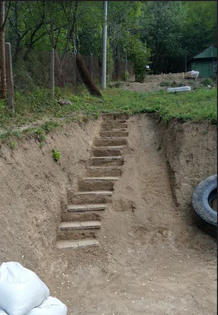

                        Има ли валежи там? Поройни? Мислете за отводняването тогава. Щото сте изчистили гюрлюка, направили сте големите изкопи и тераси, а па глупава вода няма. Стълбите сега както са изкопани, първи ще заминат.

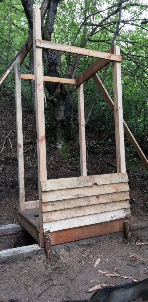

                        И това, нужника, що не си го направихте както си му е редът? С дупка е по-натюрлих някак си

                              Концепцията с двете бунгала е с цел документално да са що годе изрядни нещата. Старото бунгало има Удостоверение за търпимост, но не е замерено и нанесено в скицата. Идеята да замерят новото и то да наследи удостоверението. А за бъдещия навес/механа ще опитам да изкарам някакви получитави документи.
                              Има валежи, но почвата е доста твърда и не се поддава лесно. Готиното е че почти не става кал. Стълбите са временни, напролет ще се отлеят постоянните. От горната страна на новата постройка е предвиден дренаж, но още не е направен. Старото бунгало е обиколено с тротоарни плочки |_| и бетон.
