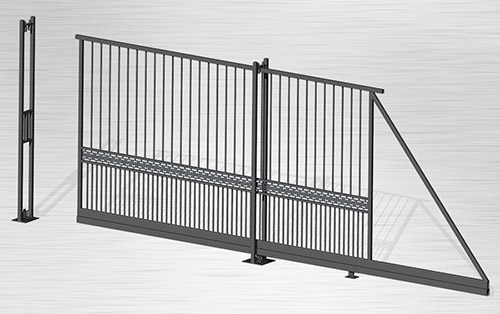

    Налага се да изработя въпросната врата,която ще е дълга 9,50м.
    Някой правил ли е подобно нещо и как е окачена?Въпросът е за механиката,окачване,водачи,колела.

    Мойта е от този тип само че 4 м светло и още 2 метра отстрани.
    Държи се за 2 лагерни колички долу и горе плъзгач.
    Долу във вратата има специална шина за лагерната количка.
    За Варна давам майстор за изработка на лични.
    Мотора е на Хёрман и струва около 1000 лева.
    Има вариант със сензори да не одрасква колата

      Колега имаше два варианта - конзолно вързани с 4 (и повече) ролки, и втория - с опорна ролка по винкел на земята...
      Недостатъка на чисто конзолното решение - технически се иска доста голяма здравина на конзолния държач (включително и вкопаната в земята част), и на самата врата(рамото особено при 9м ще е голямо)... Преимущество - нямаше проблем зимата
      Втория вариант - шина/винкел по земята, по която се движи плъзгащата опорната ролка с V канал... Въпреки, че мястото е чисто (ако е кална улица/подход едва ли това е най-подходящото решение), накрая се наложи да слага отопление под винкела, защото зимата в леда нещата ставаха сложни - или вратата тръгваше да бяга от винкела, или въобще не тръгваше да се мести... Също така се изискваше добра линия на винкела......
      Механиката на едната бе зъбна рейка, а второто решение - верига... Като че ли по-удачното бе веригата, щото нямаше нужда от толкова фино настройване на зацепването...
        От: Портална плъзгаща врата
        Винкел под вратата,няма да го бъде.Входа е за селскостопански машини и ще се замърсява.Първата идея е добра,но за 9,50м ще и трябва противотежест и допълнителна дължина към 5м примерно.
        Аз си мислех за четири по-яки гумени колелета с диаметър 300-350мм,но зимата ще е проблем отваряне-затварянето.За автоматизация ще мисля по-късно,ще трябва да има и ръчен режим,че често гасят тока.
          За ръчния режим - веригата е добро решение, защото можеш с проста лостова система/чоп да я повдигнеш над зъбчатката и да си местиш вратата на ръка....
          За противотежест - да, възможно е... Алтернативата - чисто конзолно, ще иска яки ролки, и добре изчислена конструктивно врата (да не поддава, но и да не е прекалено тежка). Но е изпълнимо де... И ако е добре изчислена на якост (може да я направиш и 3Д ) - навярно ще имаш по-малко проблеми, защото няма да има цапащи се механизми...

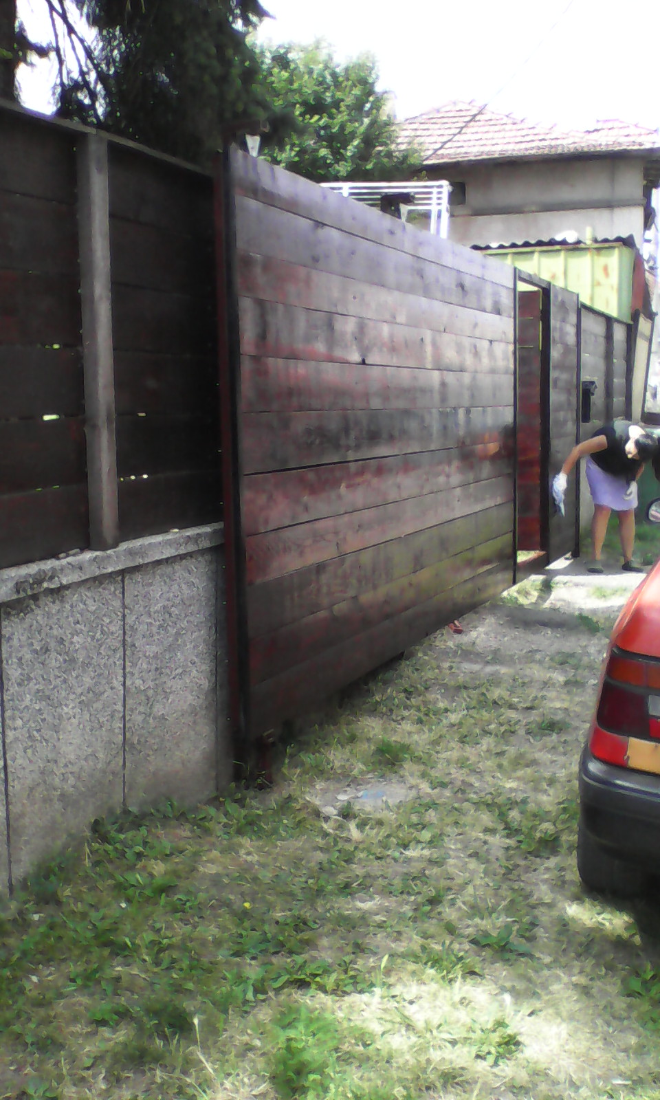

                    Моите са 6мНатиснете снимката за да я уголемите

                      Първоначално публикуван от rosen_offroad Преглед на мнение
                      [ATTACH=CONFIG]935629[/ATTACH]
                      Такава правих за нашата база,към 6м светло-излезна към 1800лв.
