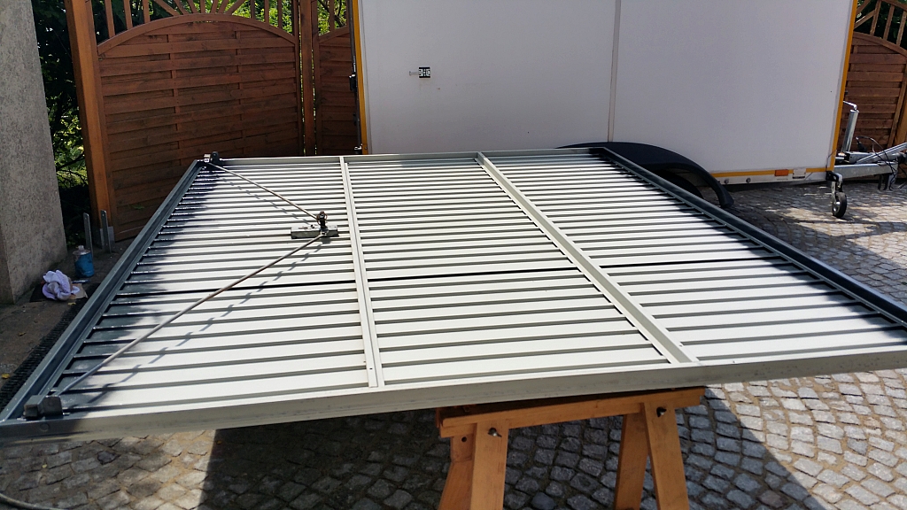

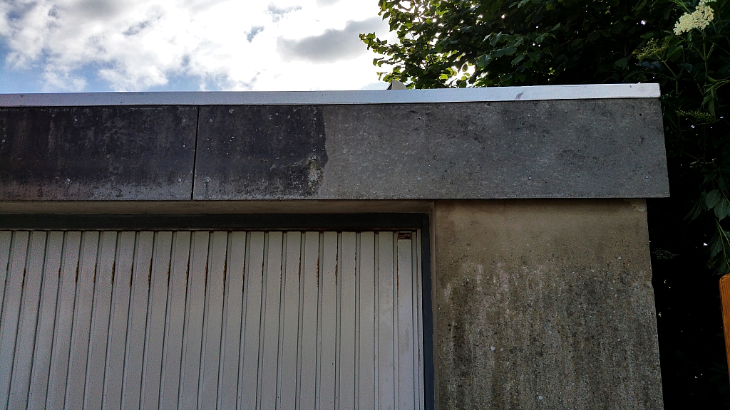

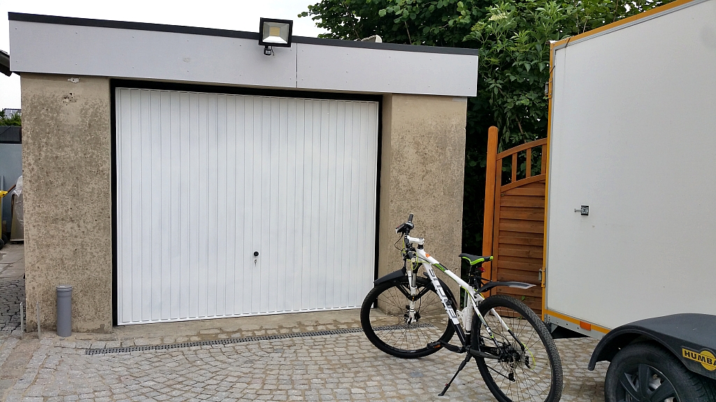

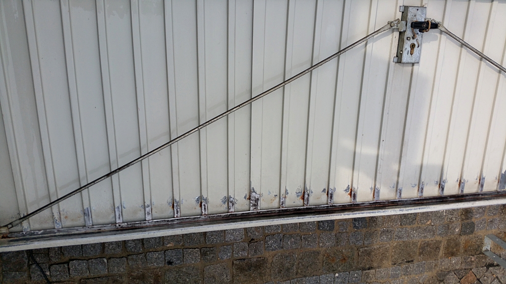

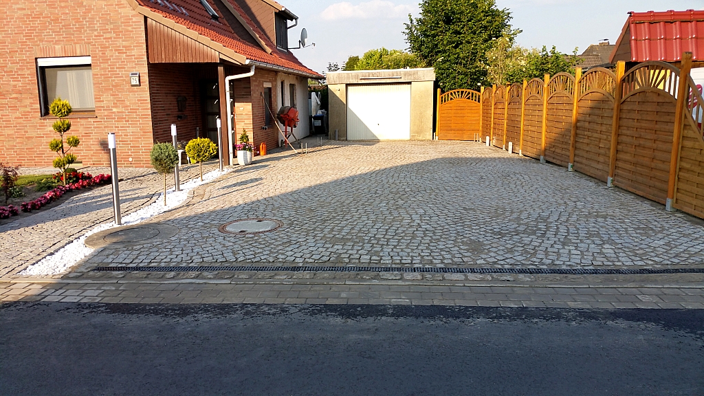

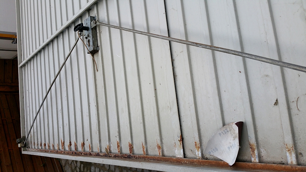

                Избрах бърза и лесна работа , последната преди ваканцията .
ID:5757203 Цокъла на гаража и работилница е еднакъв . От мръсотия не се виждаше цвета му .Измиване с водоструйката , грунд и две ръце боя го приведоха в приличен вид . Свалих и вратата на гаража , профилактика на механизмите и освежаване .
ID:5757204 Ръжда в акция .
ID:5757205 Принудителното и премахване .
ID:5757206 Грунд , да подобрим малко състоянието и . Натиснете снимката за да я уголемите
ID:5757207 Готова за експлоатация , като остана след ваканцията да се монтира автомат за управление . Специални благодарности на Евгени ( Edoors) , от който получих автоматиката като подарък .

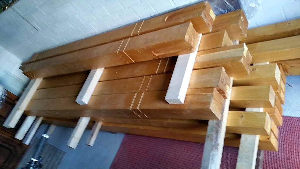

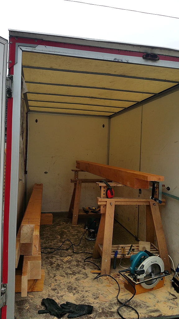

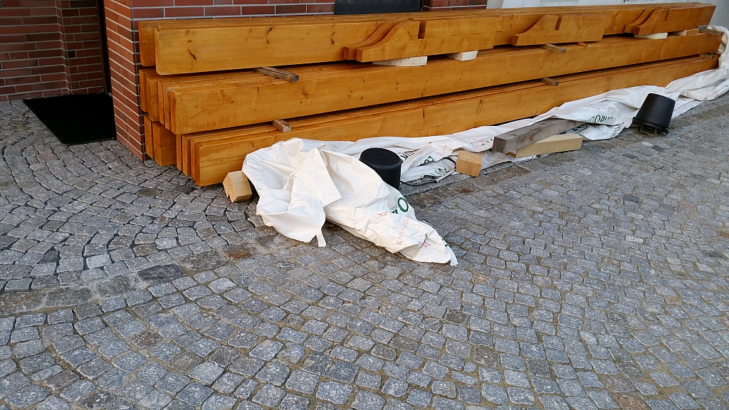

                  Докарах дървения материал . Направих му две ръце лак , и започнах да режа и дялкам . С други думи се правя на дърводелец . Понеже големите греди са много тежки , смятам да подготвя всичко предварително . Като е готово , сбирам приятели и го сглобяваме за ден . Ако пасне де .
                  Импровизираната ми работилница .
ID:5763491Натиснете снимката за да я уголемите

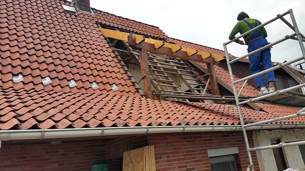

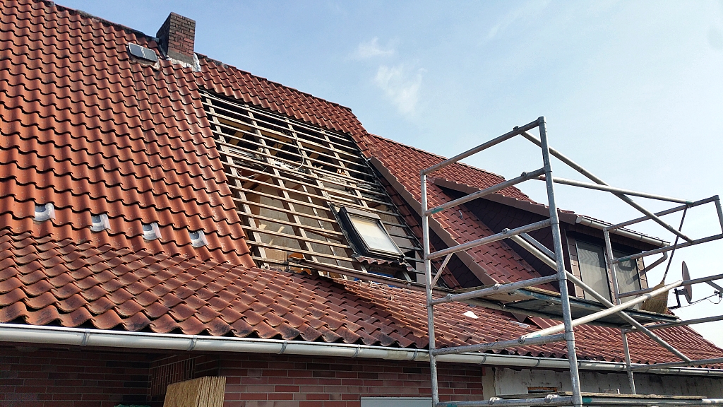

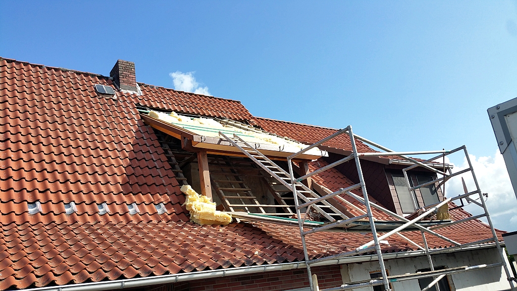

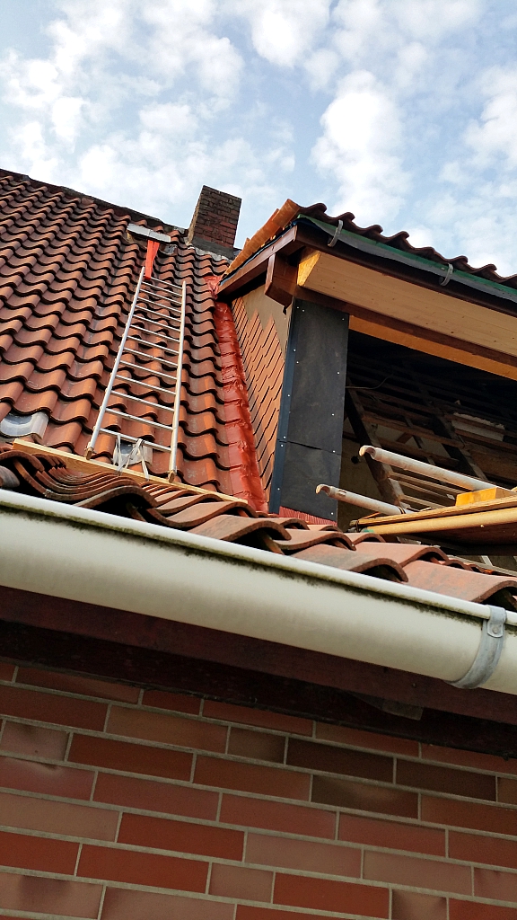

                  • От: Къща , или проект за 2 години !

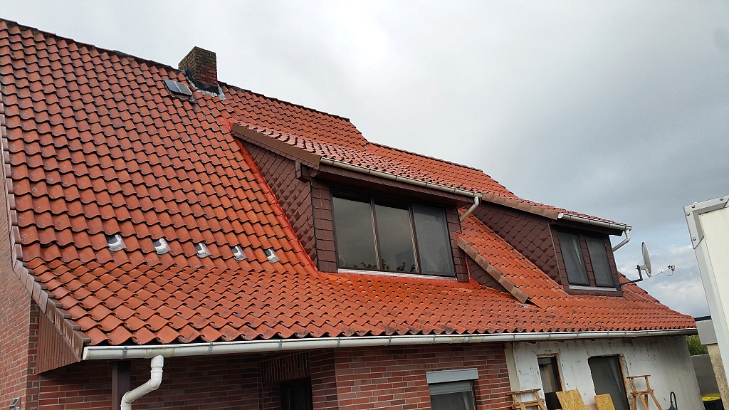

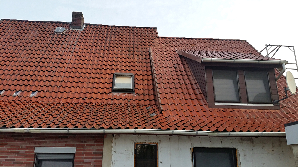

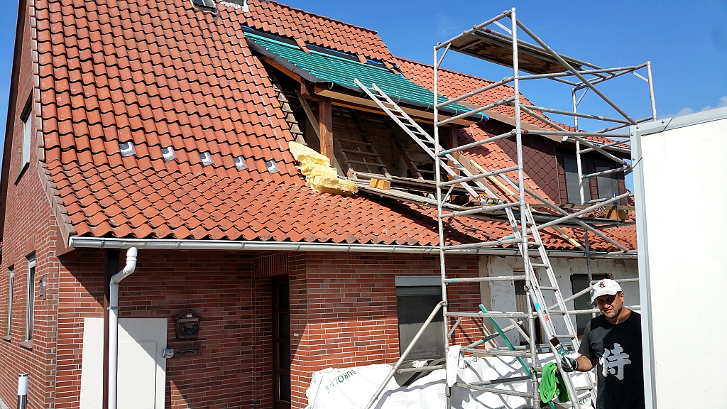

ID:5765414 Последен поглед на прозорчето . Ще направи място за капандурата .
ID:5765416 Приятел в нужда се познава , единия от помощниците.

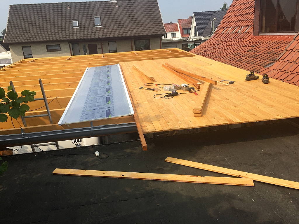

ID:5765417 Сложих 20 сантиметра вата в тавана , два листа осб - общо 30 мм , 1 лист гипсфазер и един гипскартон . Едно фолио мембрана , един слой черна хартия и керемидите . Обща дебелина на тавана 30 см . а на стените 37 см.
ID:5765419 Работата по израждането продължи два дни , помагаха трима приятели . На третия ден работя пак сам . Направих хидроизолация , и започнах външната облицовка . Като я приключа остават капаците отстрани на керемидите и прозореца .

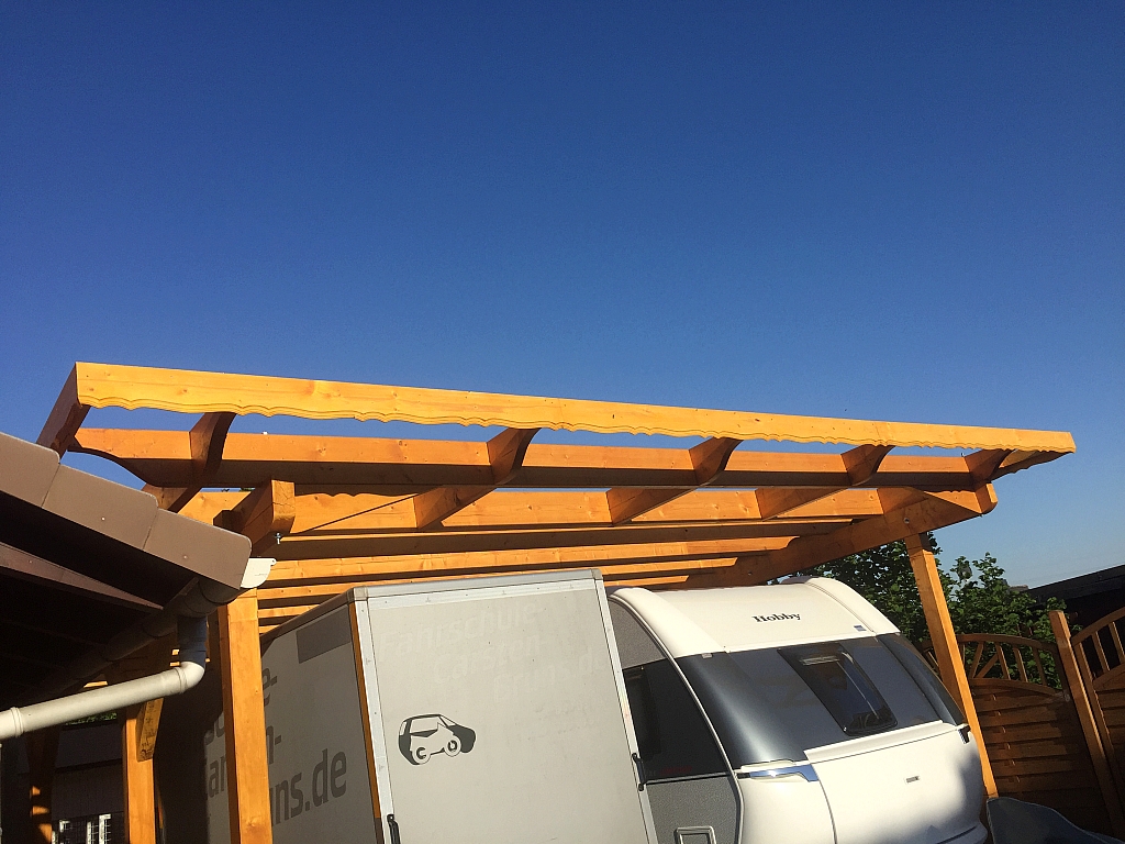

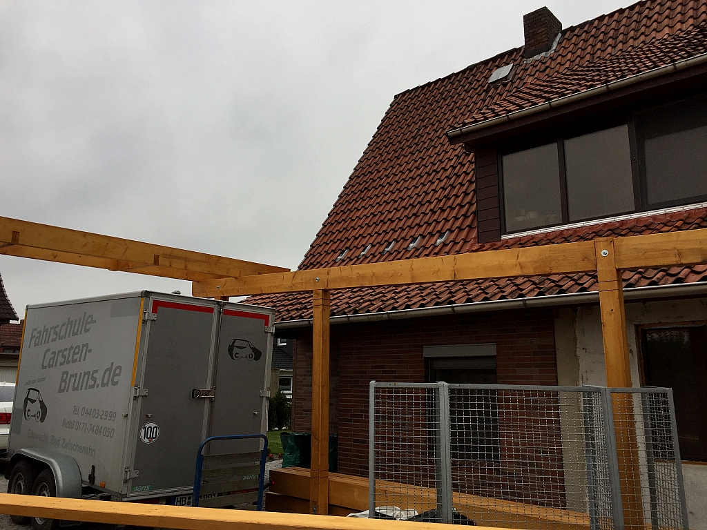

                        Не остава време за къщата напоследък . Материала за навеса за коли готов , разрешителното също . Остава да се намери една свободна седмица . Най вероятно ще е след новогодишните празници . И една снимка на последната свършена работа .
ID:5773421 Удържа на последните две бури без щети , задачата успешна.
                          Я Кажи нещо за керемидите ! Керамика ли са - сигурно и немски ? Аз нещо съм залитнал по полимерните / пласмасови. А Майсторите ме кандардисват да слагам TONDACH® МАКЕДО
                            Керамика , доста стари като модел . Тези са слагани през 1972 , но все още се намират . Намерих си същия модел втора употреба . За разширението на покрива което планувам . Трябва да направя два реда , за да има място за изолация . За полиммерните не мога да кажа , никога не съм ползвал .

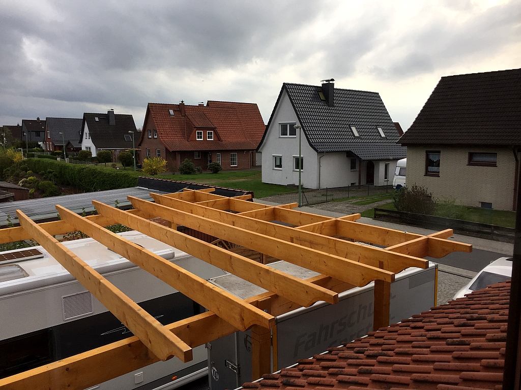

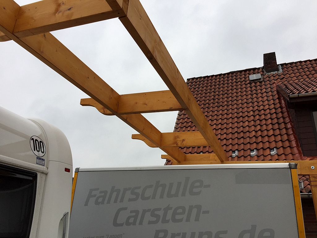

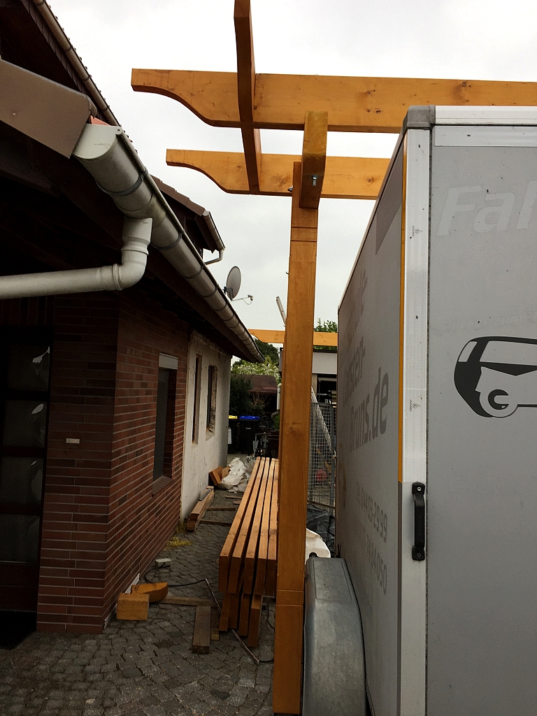

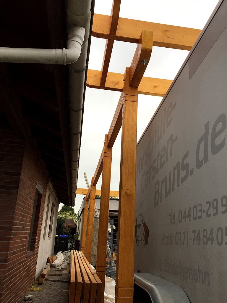

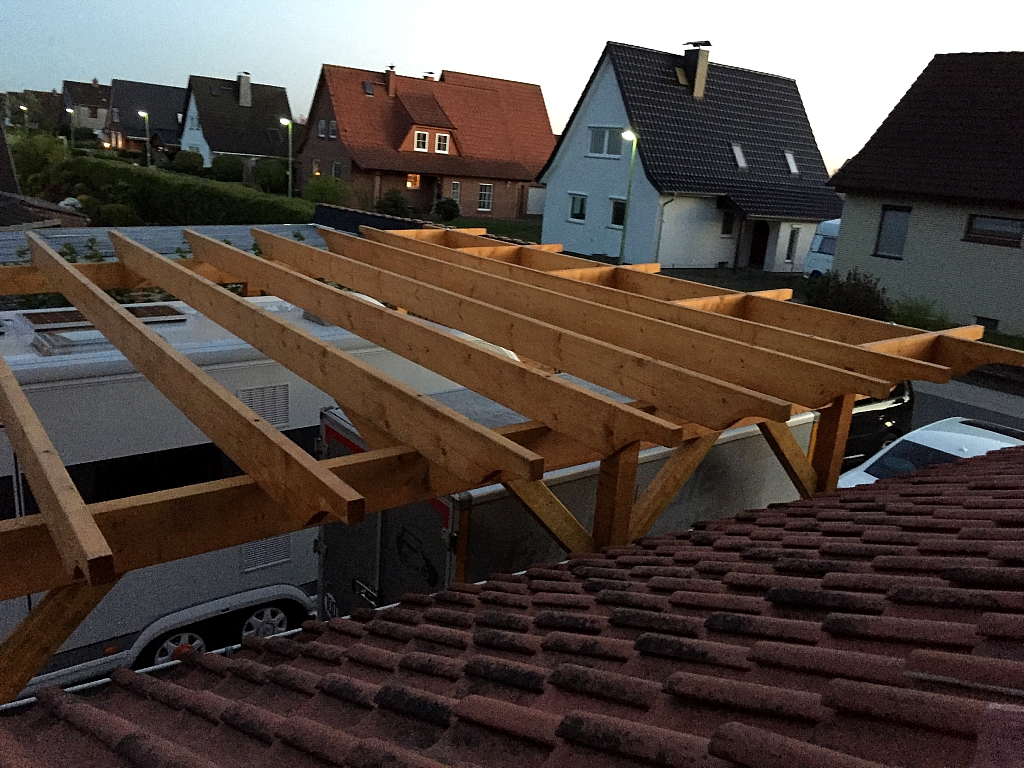

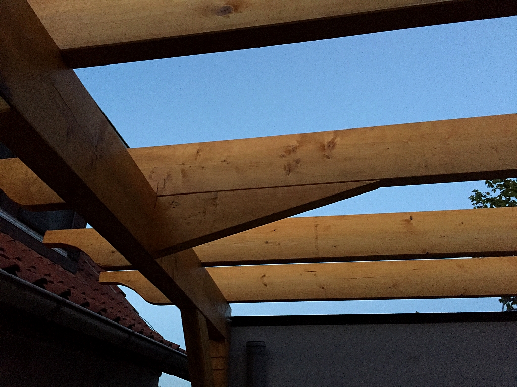

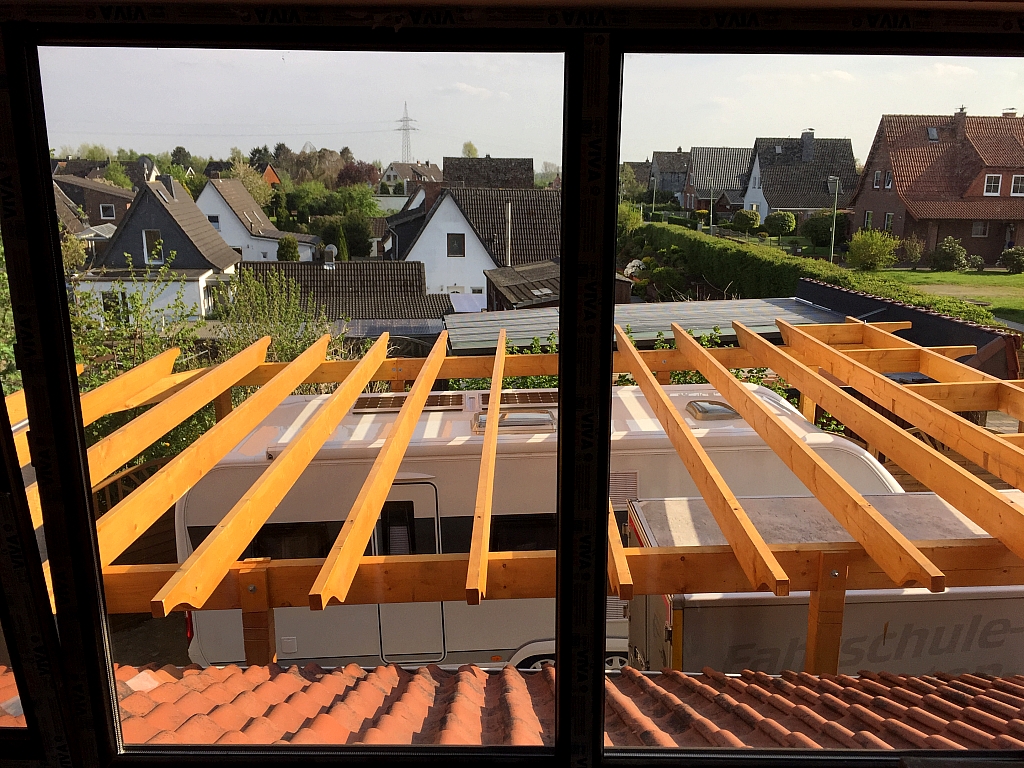

                                Бавно , но методично напредък малък има . Свободното време се уплътнява с работа по навеса .
                                Става бавно , работя го сам а гредите са си доста тежки .
ID:5788676 Натиснете снимката за да я уголемите
ID:5788677 Натиснете снимката за да я уголемите
ID:5788678 Натиснете снимката за да я уголемите
ID:5788679 Натиснете снимката за да я уголемите
ID:5788680 Натиснете снимката за да я уголемите
ID:5788681 Натиснете снимката за да я уголемите

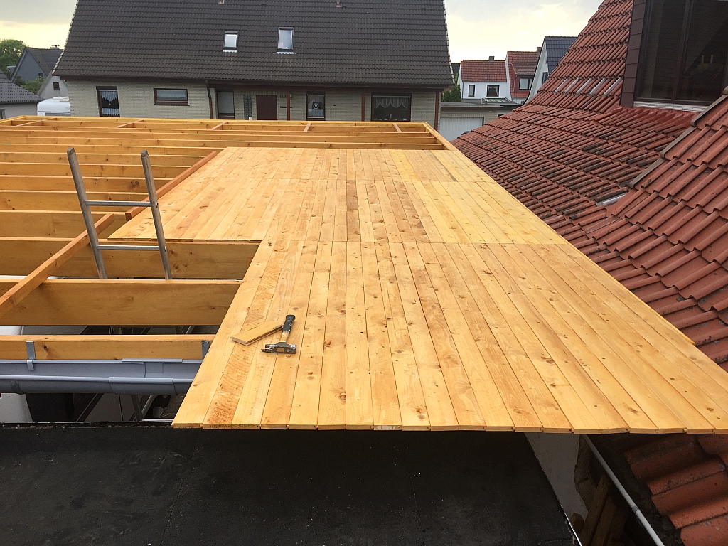

ID:5788683Приключи се с тежката част , започва се по приятна и лека работа - ламперията .
ID:5788684 Натиснете снимката за да я уголемите
                                Получи се голяма площ , поставих и един импровизиран прозорец за светлина - 5 на 1 м.
