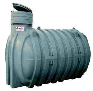

                          резервоара който си показал е за питейна вода и не е за вкопаванев земята. Необходимо ти е резервоар от този тип:
                          Имай предвид че е необходимо допълнително укрепване ако имаш високи подпочвени води за да не изплува.
