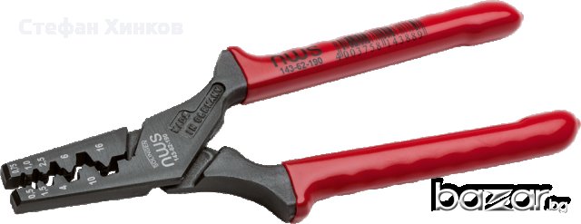

                • От: Инструменти от Лидл
                  От тези клещи съм много доволен .
