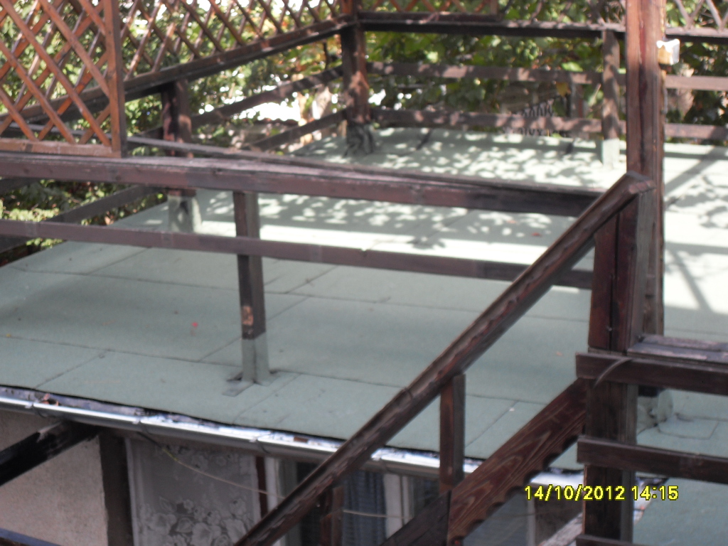

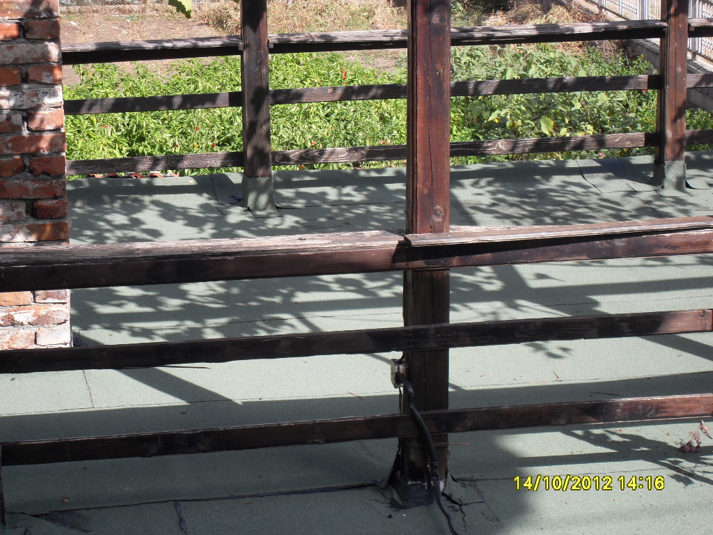

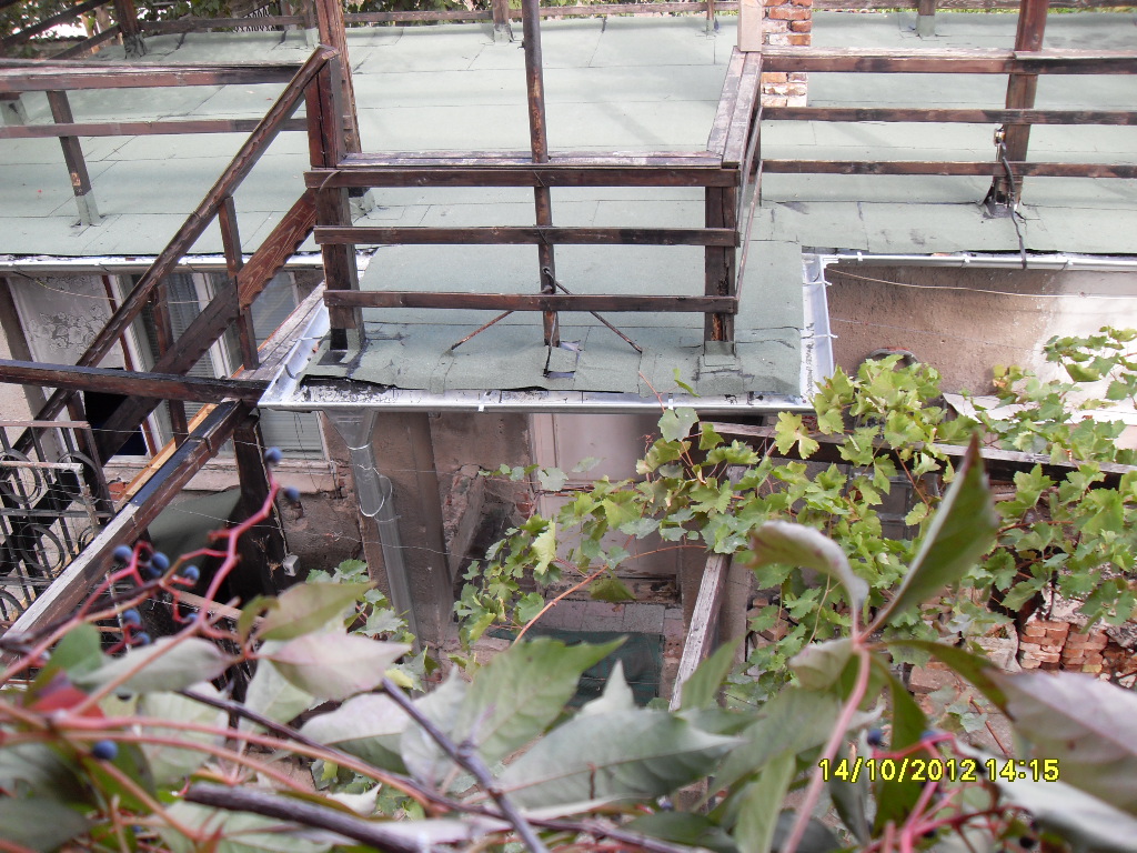

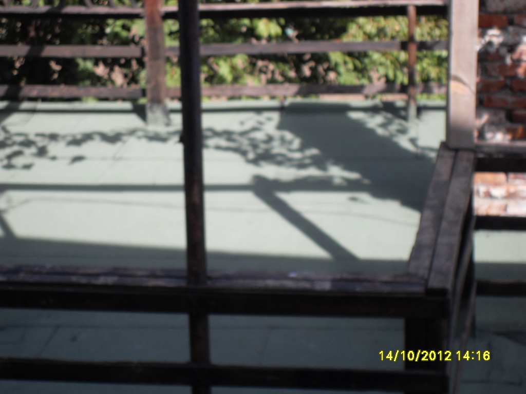

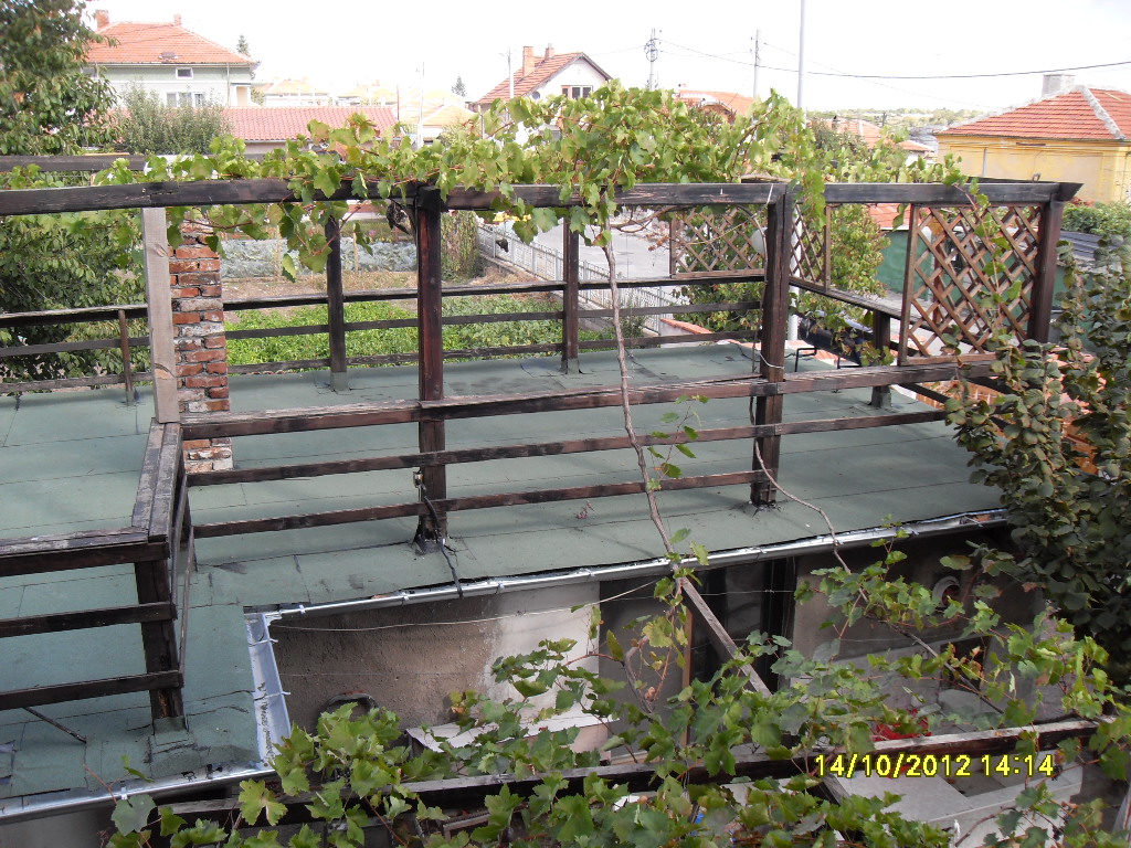

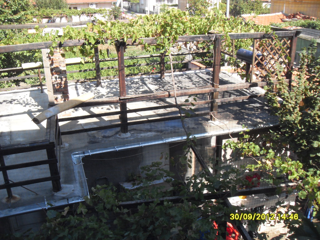

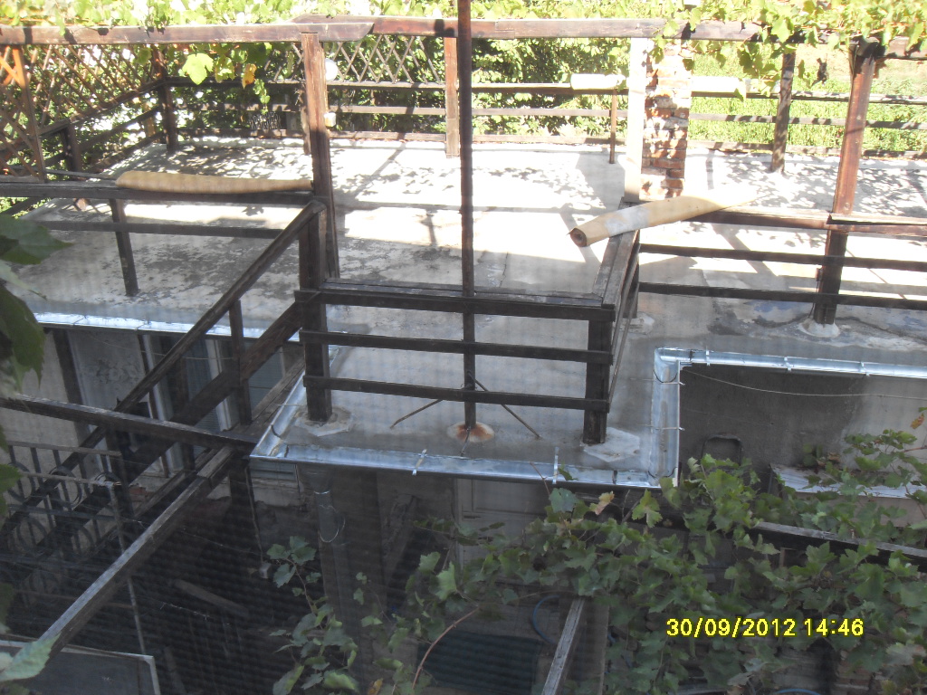

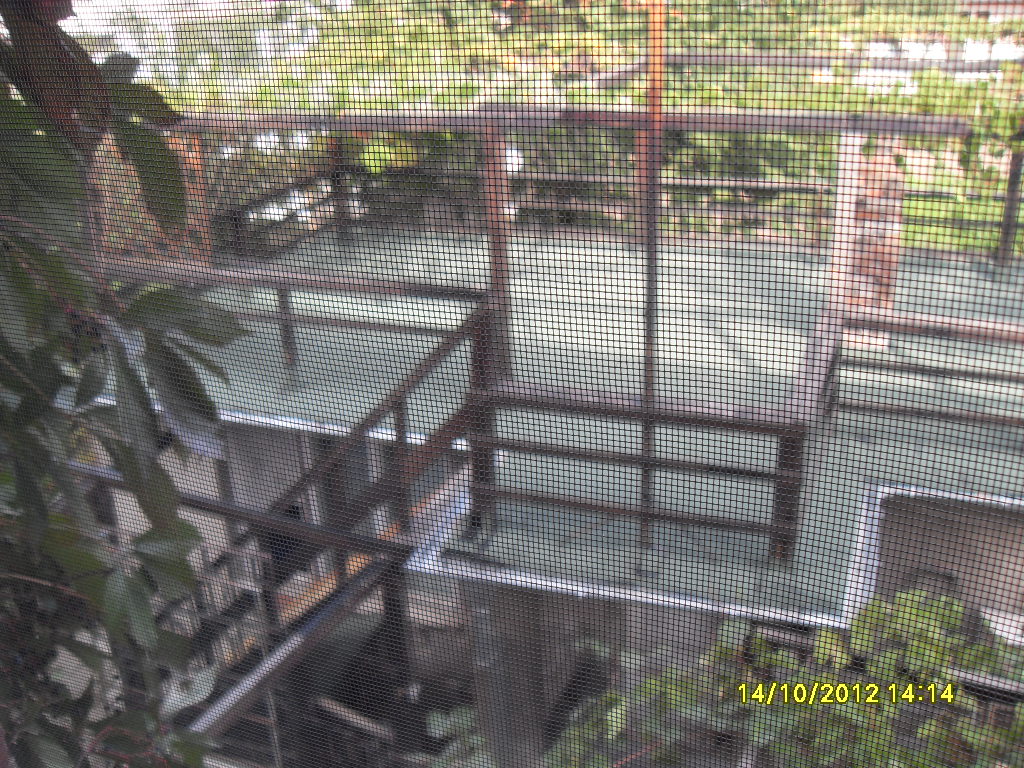

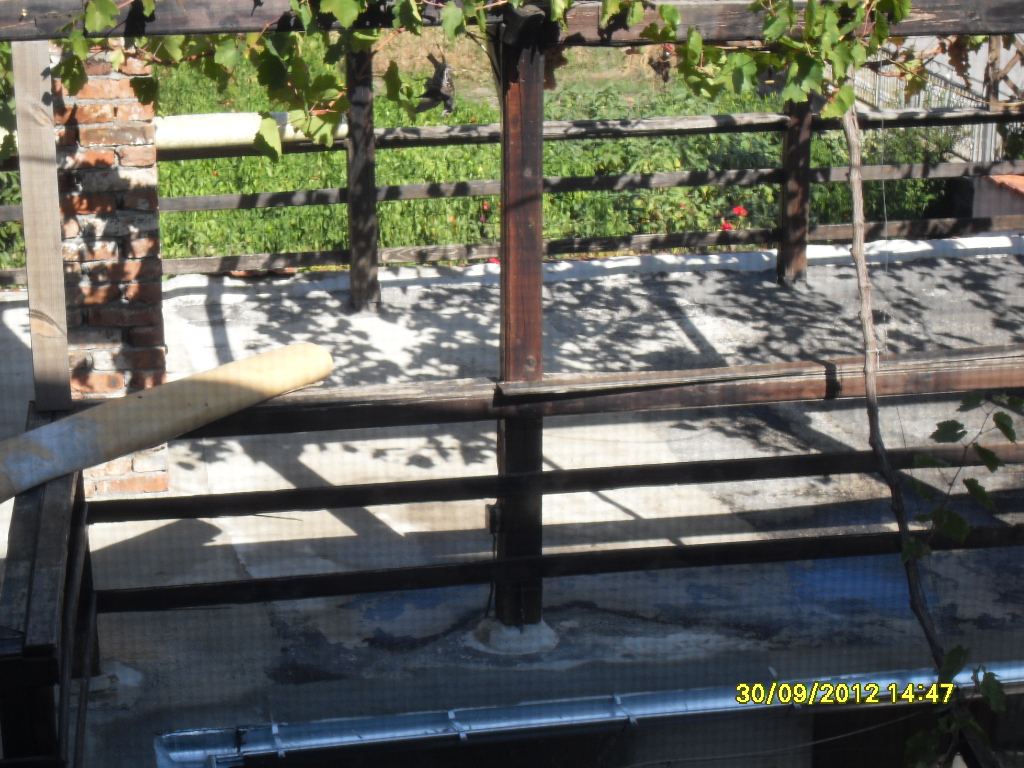

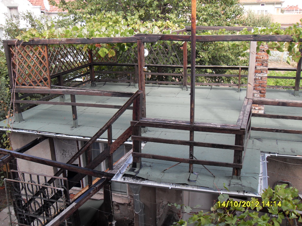

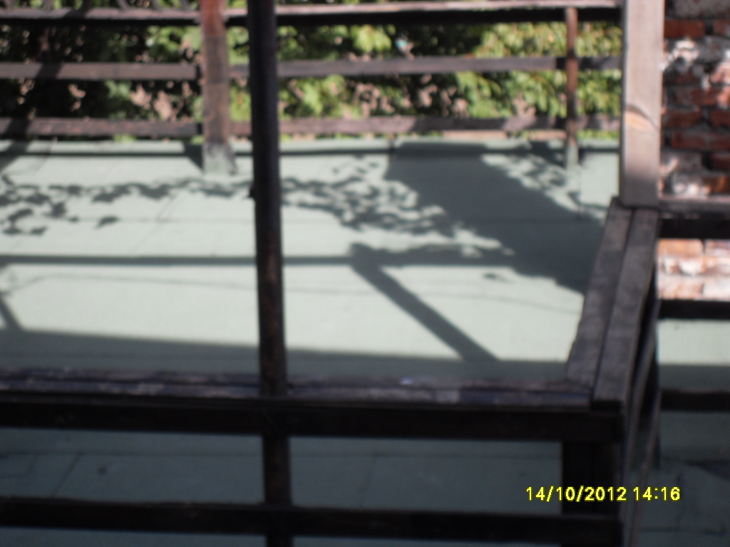

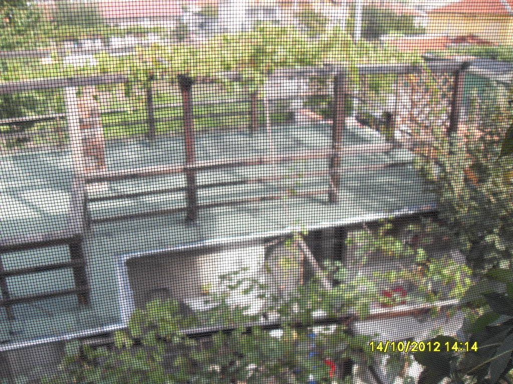

                  Ей това е приказка-дървенията е супер,природата не е случайна работа.Всички скептици дето твърдят че дървото е трудно за поддържане са или неуки или пристрастни.Щом армията прави мостове от чам да издържат 50 години значи може.Аз твърдя,че с подходящо дърво и обработка може да се прави всичко.Но конкретно по посипката може да се ходи рахат и отделно добре и качетвено да се реновира.Първия ми опит с това изделие беше 98 година .когато купих 100 кв.м. за да покрия едно заведение на което бях собственик и създател.Заведението работи 3 мандата(три договора по 3 години).После го демонтирах.От дървенията и до ден днешен ползвам материал,перфектен,изсъхнал.Обработвам го винаги две ръце ленен безир и две ръце яхтен лак.Натиснете снимката за да я уголемите

                  Впрочем самата мембрана изживява втори лайф по разни покриви-половината у нас половината подарък за един приятел за над гаража му и си кара рахат .Купувах го от Метро -Пловдив,щото у Зарата нямаше Метро тогава по 10 кинта квадрата.

                      Колега Mihov, от темата за глупавите милиционери се разбра ,че си почнал от 15 ч. с наздравиците,но това не те оправдава да пуснеш едно кило снимки,които показват единствено нелицеприятни картинки.Нито обидни квалификации към колегите,постарали се да дадат смислени мнения.
                      Разгледай си пак снимките внимателно в детайли и си помисли това ли препоръчваш на автора.

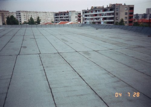

                              • #75
                                От: Хидроизолация на плосък покрив на къща
                                Първоначално публикуван от jaxan Преглед на мнение
                                [ATTACH=CONFIG]505228[/ATTACH]7000м2.
                                Питам само.нищо че пия от 15.00 часа)накъде е наклона на покрива на тая сграда?Има ли прегряване с горелката на места,така че посипката да е флуктуирала надолу?Адекватно ли е застъпването на мембраните?Каква е подготовката отдолу?
