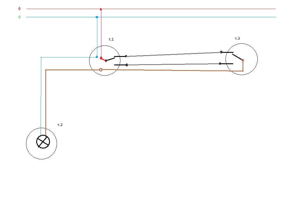

    • #32
      От: Въпрос за девиаторен ключ ????
      Ситуацията е следната. Майстора( мир на праха му) в стая с прекарана инсталация за обикновен ключ е изградил още един ключ в другия край на стаята.Между основния / както си е по проект / и допълнителния е пуснал тройка кабели.
      Точка 1 / идва фаза и нула , лампа / - и сега можеш да вържеш обикновен ключ и да завиеш крушката.
      Точка 2 Лампа в центъра на стаята стандартно.
      Точка 3 розетка за втори ключ/ девиатор например /
      Между точка 1 и точка 3 има прекаран три жилен кабел с идея да стане девиаторна връзка.
      Фактически лампата си е за стандартен ключ.
      Имаше една схема викаха и забранена. Дали не трябва да ги вържа по нея. Но тогава ще има постоянна фаза или греша.

      • #33
        И какъв е въпроса?
        С тези проводници може да се подкара стандартната Схема 6 - с два Девиатора. При условие, че тези, които наричате "фаза и нула" към лампата, всъщност са проводниците, които ако се вържат на обикновен ключ, ще я запалят.

        • #34
          Това :
          разбираш ли го?
          Ако е това което си описал - е ти и връзването.

            • #36
              Приемете, че синият проводник (неутралата) от схемата отгоре изобщо не минава през кутията със стария ключ.
              (Сега палите с "червения" и "кафявия" от последната схема.)
              Така 5 проводника в тази точка ще стигнал, нали?

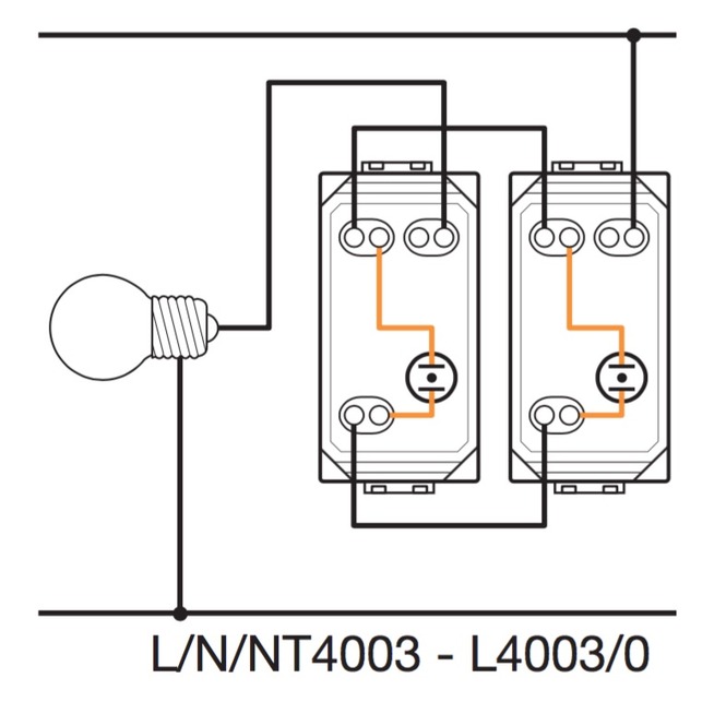

                • #38
                  Това нещо трябва да вържа. Като това е стандартната схеча
                  only 4 x 4,sim AWD

                    • #40
                      Първоначално публикуван от uazik Преглед на мнение
                      както разказваш имаш всички необходими проводници прокарани - и даже май някои излишни.

                          • #43
                            E нямам излишни. 3 проводника между двата ключ / приеми го като тройка мостовак 1,5 / разбира се без напрежение.
                            И стандартна инсталация за обикновен ключ. Скоро ще пробвам да видя как ще се справя със схемата на Rachido4x4.
                            only 4 x 4,sim AWD
                            • #44
                              Темата е за девиатор. Те и кръстатите ключове май вече измират (заместват се от датчици за движение) - ще си позволя да споделя една схема (чувал съм че била забранена), която все още може да се намери при някои стари инсталации. В двата ключа отиват фаза и нула (като за всеки контакт.. натъртвам КОНТАКТ, не ключ..), а третия проводник отива към крушката. Двата проводника до крушката дават няколко варианта - две нули (не свети), фаза и нула (свети), две фази (не свети) и нула и фаза (не свети). Вкъщи някога попаднах на такава схема и без да ми я разясни специалист се зверех как е възможно и фаза и нула в ключа...
