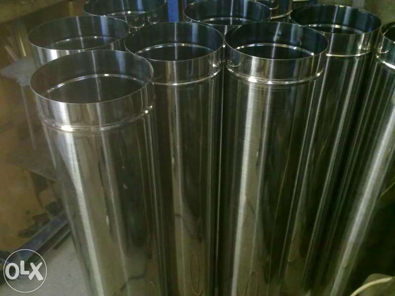

      Примерни размери някой да даде.Намерих това подходящо.
      ф160 един метър за 27 лв. и ф 220 за 37 лв.
      по мои сметки от един метър трябва да станат 4 бр.
            [ATTACH=CONFIG]814019[/ATTACH]
            Fassungsverm gen 1,5 kg Fleisch , Ausma : 17 x 10 x 10 cm oder Fassungsverm ;gen 3 kg Fleisch , Ausma : 17 x 14 x 14 cm
            Това са размерите на 1.5кг и 3кг . Ако тия кюнци са неръждаеми може и да станат. Ще трябва да си поиграеш със затварянето от едната страна и капака с пружината от другата. Купувал съм неръждаеми пружини от Вюрт.

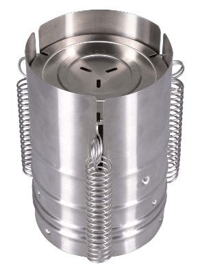

              Според мен по-добрия вариант е по-малкия размер. Инак му трябват още два капака със същия диаметър и три пружини и може да ги направи като руските модели. Само, че там материала се слага в плик за печене и той пък се поставя в шунковара. Ето един подобен модел.
