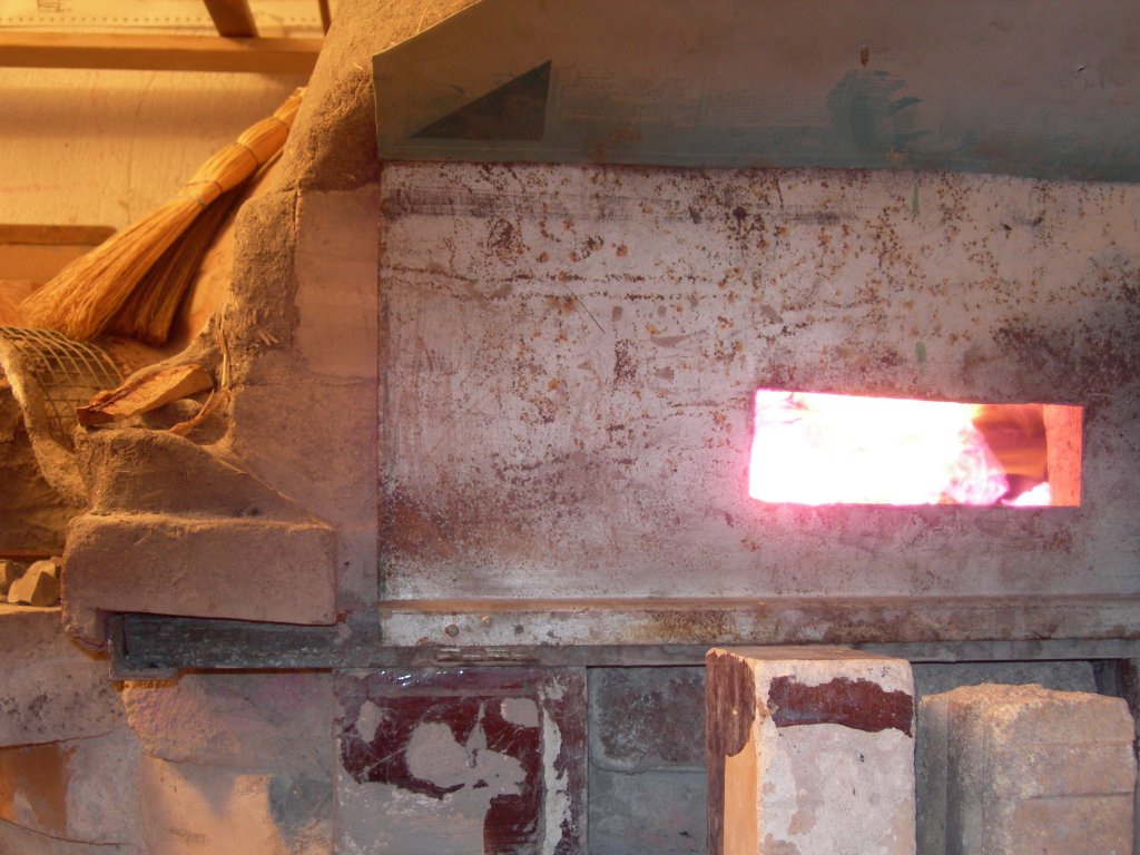

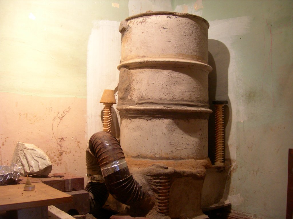

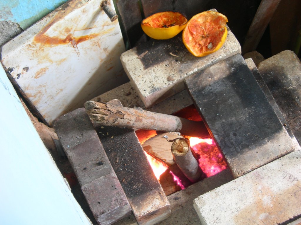

            Като сме започнали темата за Рокета в Раз дел " Гозби, рецепти и Ястия " - при добро настройване на рокета и след като е достигнал работно състояние, на тенекията на варела може да се готви. Разбира се и това търпи усъвършенстване. Мерака ми е да успея да изпека самун хляв под похлупак от глина или масивен чугунен. Нещо като подница.
            Няма какво да се гледа на рокета, но ето малко картинки : Варела, който излъчва масивна топлина, нахлузен е върху вътрешният комин, което прави ефекта на серпентина. Горивната камера , която иска още работа , но върше работа. Там важното е да есе изолира добре за да достига по- бързо работна температура.

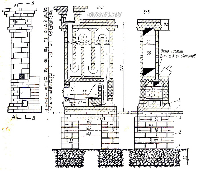

                      В руските села печка представлява нещо подобно на тази която обсъждате .Комина първо ''обикаля '' в преградната стена между стаите ,като има по една ''духовка '' с вратичка към всека стая , с нея може и да се загрее побързо стаята и след нагряването да се затвори ,но може и да се ползва за готвене ,като фурна . Има и лежанка тя е почти под тавана ,но могло да полежиш ако си болен , в повечето от случаи я използвахме за правене на ''сухари'' , бях възпитаван от ветеран от ВОВ и към остатъци на хляба на масата отношение било много по строго . В стената на всяка кривка си имаше ревизия ,за чистене на сажди . Е някой път си пропушваше такава печка ,но КПД-то е много сериозно ,предвид че се топлихме в руските студове с по 3 тона въглища и се отопляваше около 80 кв. за плассмассова дограма тогава май и не се мечтаеше ,но пак лятото бяхме с един чифт прозорци ,за зимата се слагаше още един ,както и всяка вечер се затваряха ставни .

                        Горе долу е подобно нещо само че при нас беше с хоризонталните комини в стената .Дори и сега това се ползва с интерес и много малко са майстори останаха , иначе е много удобно особено за вилички които не се обитават целогодишно .

                          @juri : благодарности за картинката на руската печка и за отговора за чистенето към duvi .
                          Разликата между руската / финска / немска печки и рокета е в изолирането на горивната камера и създаването на тяга точно след горивната камера - там е заровено кучето! Иначе над "рокет" частта може да следва или миндер или серпентина , развита вертикално - като при руската или .. римският хипокауст . Относно "изпушването " : за да се избегне се пали по-нагоре по пътя на дима в някоя от ревизиите , слага се шибър , който да насочва към по- къс или дълъг път.
