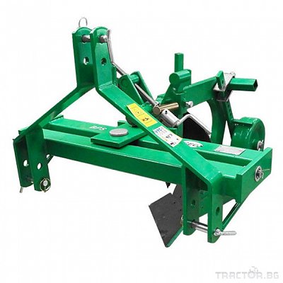

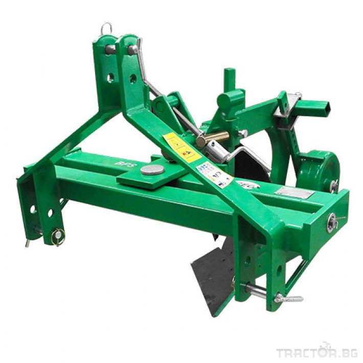

ID:6562292 За малогабаритните трактори си има стандартен плуг с изместване, незнам как се захваща плуга на тоя мотоблок обаче сигурно може да се приспособи нещо. То с това тясно междуредие реално ти трябват две бразди помисли за някакъв култиватор с “лястовици”

                    По темата-за да се оре с едно тяло и лека машина-трябва тяговото усилие да е насочено по оства на "трактора". Иначе постоянно ще дърпа или бута машината вляво или вдясно.
                    А като се измести много надясно(натам е нормалното)-вече тягата не е насочена по оста. И започват проблемите.
                    Какво бих направил аз-слагам максимално тънки колела, и ги доближавам до машината колкото е възможно.
                    Така ще може да се кара съвсем близо до реда, и отхвърлената пръст ще стига до чуканите и ще ги заравя. Ако това е целта де.
                    Ако се търси само борба с плевелите-обикновеното фрезоване е напълно достатъчно.

                      Това е много правилно и се прави до ден днешен, ако се направи добре се спестява едно пръскане с хербецид(с хербецид защото в реалния живот вече никой не копае).Само че сега се прави с УНЛМ както е отбелязал колегата по-горе и просто се разменят местата на плужните тела.С фрезата се фрезова и толкоз, опитите за други видове обработка с фреза най-често водят обратно до извода, че с фрезата се фрезова.
                        За УНЛМ знам, ама тя си иска по-сериозен влекач. С 9 коня не става. Затова и съвета за няколко минавания в реда, с едно тяло.
