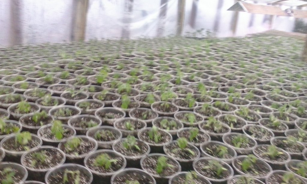

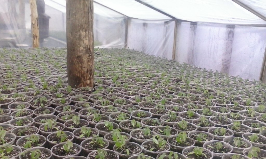

    От: Органично земеделие
    Започна пикирането на домата . Снимките може да не са много на фокус , ама днес си е точно първия ден след Трифон зарезан . Тъй , че да бъдем извинени .Натиснете снимката за да я уголемите

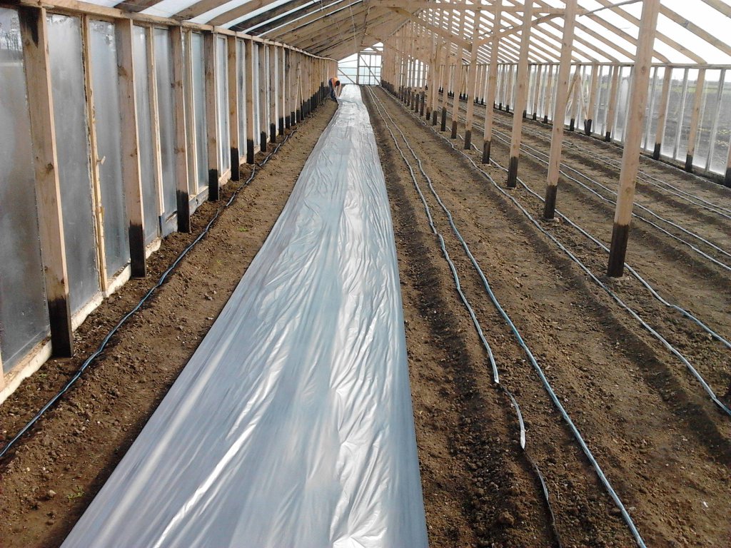

          Започнахме подготовката на оранжерията за новия сезон.Натиснете снимката за да я уголемите
