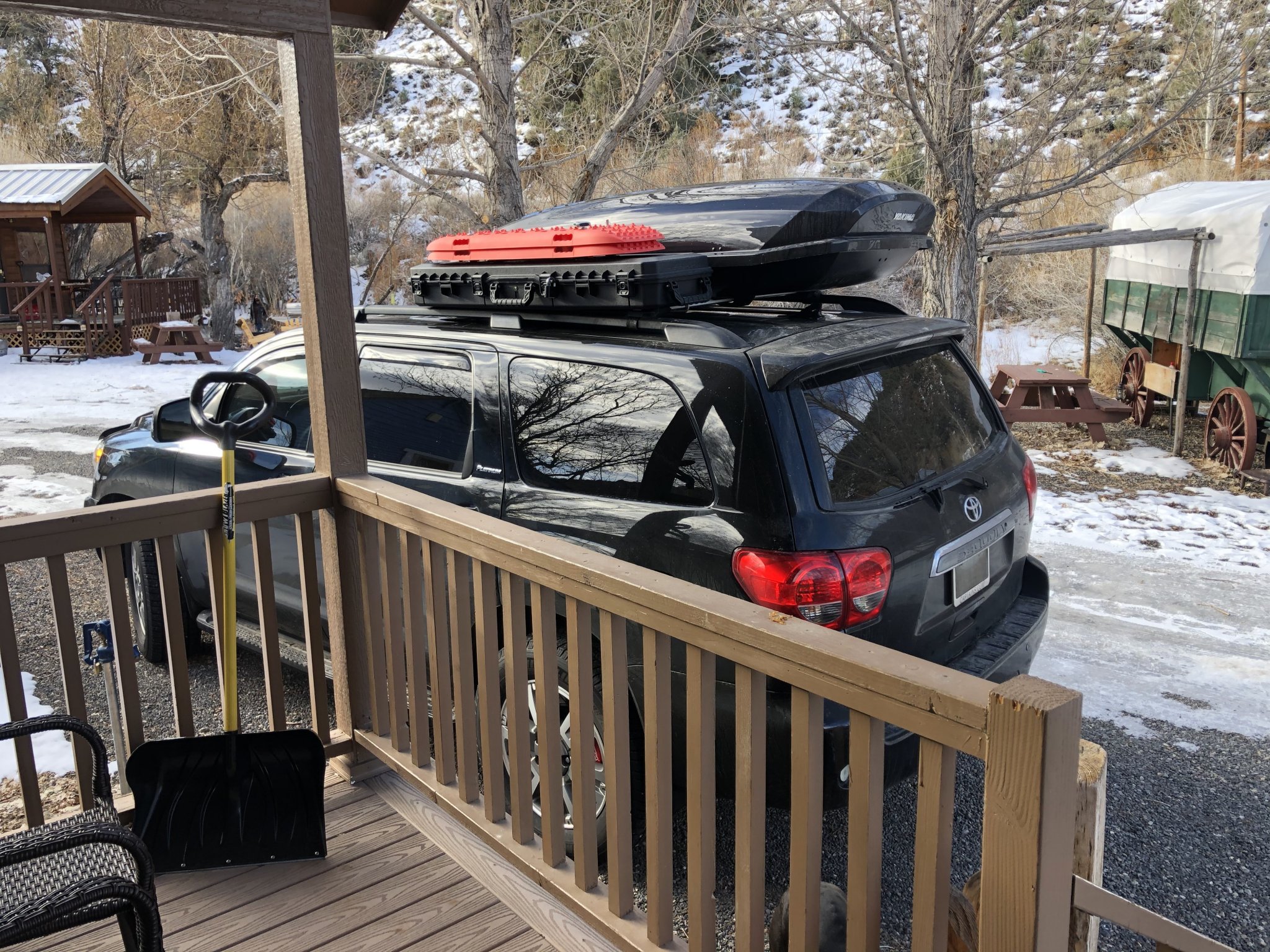

          Тойота Секвоя от подписа,въобще не я препоръчвам за Европа,30 на 100 няма да ти хареса и при 380 коня мотор данъка ще е колко да те набие жена ти 3 пъти, тук леко вдигната с кутията на тавана не влиза по паркингите,там съвсем си туш пък и мммммм не ми се мисли какви пари ще е щом 4 Рънъра е 70 бона баси.
          Кутията на тавана и събира 3 кашона размер пералня с боклуци,дълга е колко аз да легна в нея или мммммм на 7 човека ските с обувките влизат вътре,остава място за лопата,4 сгъваеми стола и маса от дьлгите,ако я затваряш с шут и за 4-5 каски място има.

        Долу снимката - кутиите по тавана гледай,Заеби другото - държи поне 100 кила вътре и не излита с поне 180 км/ч,малката е кутия за пушки,3 П образни скоби и дрелката,става за какви да е напречни на тавана,сьбора дребни,но полезни нещица вместо да ти се търкалят из багажника.
