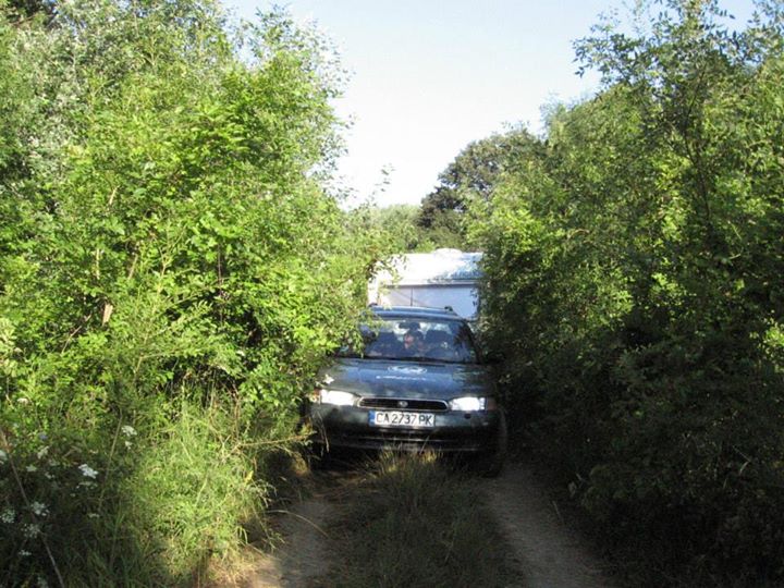

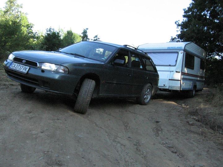

          Караваната ми е едноосна. Когато тръгна с нея теглото и е над 1100кг, защото всичкият багаж е в нея. Колата с която я теглих доскоро е Субару 1994г (3000лв) , караваната и тя е за същата сума и същата година. Това за бутането го няма, тя като тръгне да бута и се активира спирачката и ако работи няма как да пречи на колата по какъвто и да е начин. Даже при много рязко спиране и след активирането на спирачките на караваната става все едно съм дръпнал ръчната (ремаркет-караваната спира). По магистралата я теглих със 110 без никакъв проблем и си изпреварвах. По бавно се движих Бургас-Варна, но пак се справяше идеално лекият автомобил от среден клас. Караваната съм я смъквал по черен път с огромни коловози (нямам много снимки) без никакви проблеми с лекият автомобил. Просто на изкачване по тези горски пътища е повече зор и затова продадох колата и взех джип. Първото е че не е задължително 2.5 бензин да е , Субаруто ми беше с малкият мотор 2.2, 122к.с. без турбо. Другото за което не бях съгласен е за 20 годишните каравани за по 3к
          Две снимки които изрових из дълбините:
