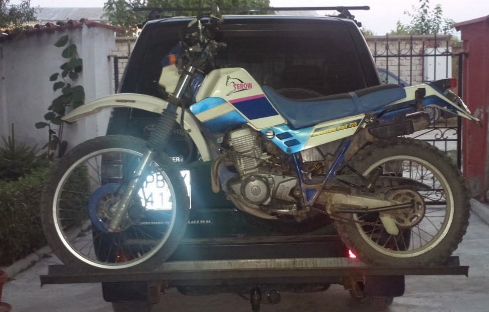

        Преди години правѝх нещо такова:
Прегледи:705
Прегледи:549
        но го ползвах само за велосипеди и багаж После смених колата.
        2 П образни железа, ползват захващането на теглича за рамата и един "улей" за мотора.
        0+
          Според мен така е достатъчно здраво, но трябва да се добавят светлини и допълнителен номер.
          За номера е друг филм - в КАТ искат документи и снимка на багажника....
          0+

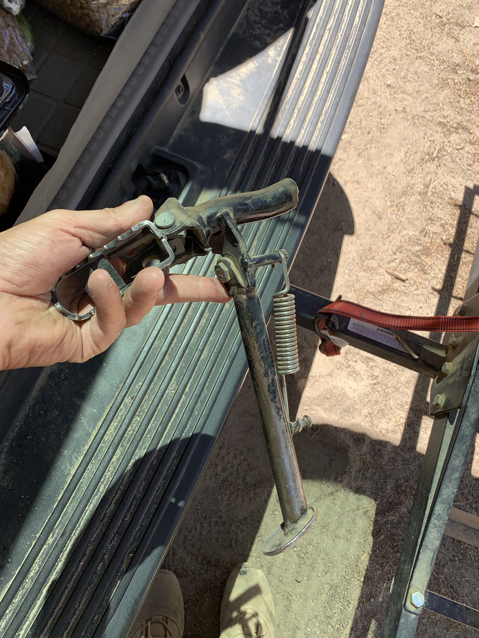

              Това изглежда много мързеливо, ама аз не си ли хвана мотора за рамата с колани... Тия стъпенки /или както им е купешкото наименование/ се къртят.
              • New hope
                New hope коментира
                Тази степенки ако можеш да ги изкъртиш ,то тогава от мотора трябва да няма и спомен!
              New hope, снимката е собствено производство от последното каране. Мотора е Ямаха TTR90.
              • New hope
                New hope коментира
                Степенката е здрава , но имаш проблем с рамата, който не се е появил в последния момент. За толкова години каране имам само една спукана степенка( само едното ребро) след като го изтървах от три метра в едно каменно дере .
              • NIKSD
                NIKSD коментира
                Ок, стъпенката е здрава, рамата на, която се захваща стъпенката е изкъртена. И резултата, ако мотора е хванат за стъпенката ще е един и същ- гледаш го в огледалата как се търрузи по асвалта /на магистрала вечер и, ако е с пълен резервоар, ще е върха!/.
