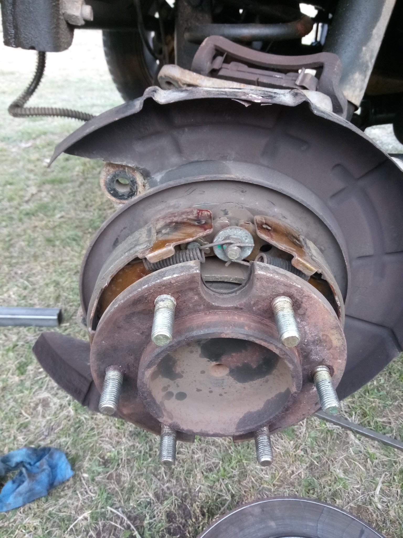

ID:6591751 Колеги,разбрах че само на вашите машини я има тая магария,а именно за спирачната система в задния диск освен дисковите спирачки има вътре скрити челюсти за ръчната.
    Честно казано до сега не бях и сънувал че съществува такова нещо.
    Та....карам китайското БМВ и понеже не ми държи ръчната,регулирахме я от магарето под купето,но не стана...като разглобихме задните колела,намерих това и разбрах че само TOYOTA го има.
    не се смейте много...(явно задния мост е тойотов???щото предния е на Мицубиши?май,или поне двигателя и скоростите са такива)
    ***Въпроса ми е много разновидности ли са тези челюстни накладки за различните TLC та, или по скоро не???
    Знам че е най добре с челюстите в магазина,но нямам възможност...
    Благодаря предварително (и не ме хулете за китаеца,на който не му се пише,да не пише)

    Хич не е само на Тойота така има и при други, включително Мицубиши. Можеш да пробваш по картинка и размери в сайтовете за авточасти(лесно излизат с бързо търсене в Гугъл, за "накладки ръчна спирачка Пажеро"...или друг модел джип).
    Естествено, най-добре сравнение на място в магазина, предполагам и без тия накладки може да караш за малко(като и без това не работят), за да ги ползваш за мостра.
      ПО-новите КИИ и Хюндаи и те са така.
        И Nissan-и има с такива, например Terrano 1 3.0V6.
        Системата, макар и изглеждаща странно, си има едно много сериозно предимство - на практика имаш 2 чифта спирачки на задния мост, абсолютно независими една от друга.
        Неприятното понякога е тружното намиране на челюсти за ръчната, по обяснимата причина че понякога животът им надхвърля тоя на возилото, поне по отношение на износване.

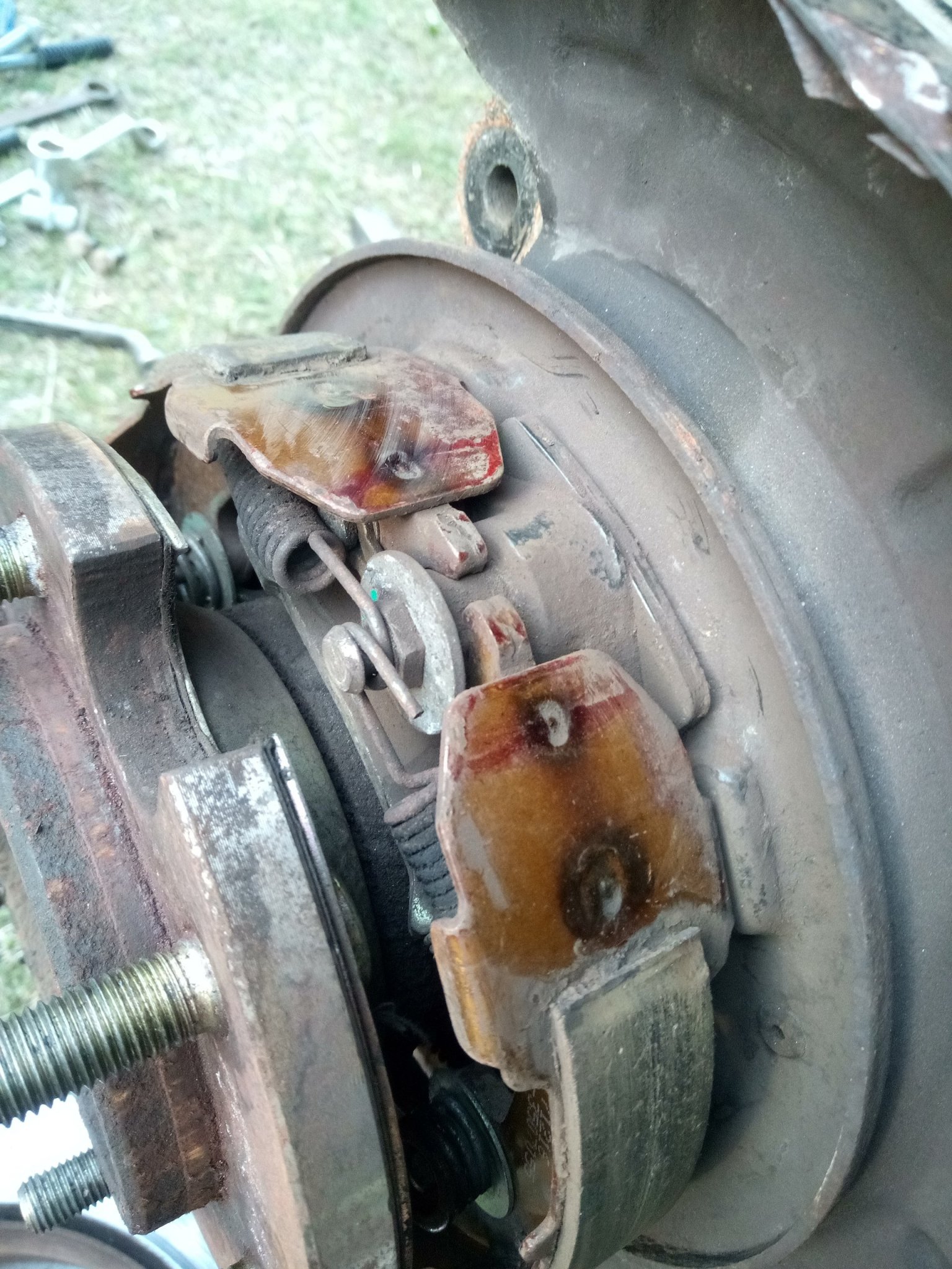

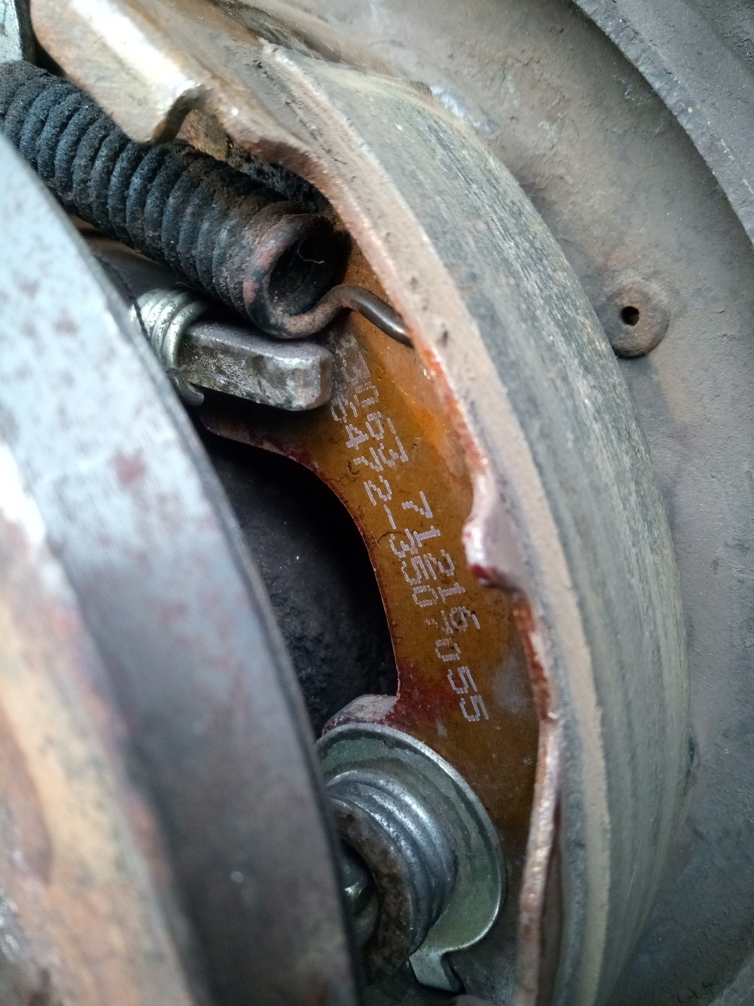

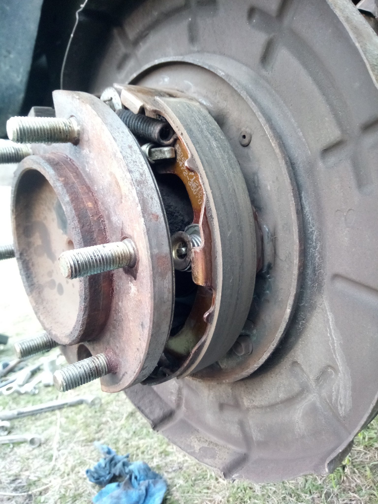

        В тая връзка, какво им е на челюстите? От снимките не личи да са износени почти хич, и със сигурност не са износени неправилно. Защо решихте че проблема е в тях?
          И Рав 4 е така и Паджеро, и много други. Има доста клипове в ютюб, може пък там да ги познаеш на някое возило. https://youtu.be/2-aIcBOv9TA
            Като гледам са същите като на 100/105/7X, за 80 не съм съвсем сигурен. И на мен накладките ми изглеждат ок. Самата система е малко трудна за настройване правилно, а ръчните спирачки изглежда никога не са били силна страна на тойота.

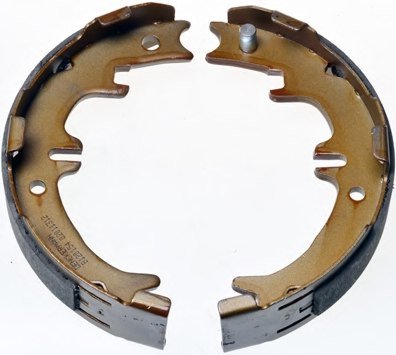

                Натиснете снимката за да я уголемите  Име:1455297.jpg Прегледи:0 Размер:24.3 КБ ID:6592052
                Ето ти накладките, а това е номер по който да ги търсиш, 0986487615, стават за доста тойоти, но не и за 80,100 и т.н. ,(и за някакъв странен за мен китаец CHERY Tiggo)
                Все пак послушай колегите и започни с реглаж на твоите. Провери механизма който трябва да ги отваря да не е клеясал, че го има това в играта.

                  Благодаря на всички ви за отговорите.
                  Стигнах до няколко истини за мен:
                  -щом казвате че тая система я има и на Мицубиши,взимам си думите назад,за писанието ми по горе,че задния мост ми е Тойотов,а предния Мицубиши(хахаха,ужас-не ми се сърдете...),сега съм сигурен че всичко е Мицубиши...(е,поне отдолу
                  -опитвахме с реглаж,но явно е специфичен тука,защото ние обрахме първо жилата от магарето,после свалихме барабана и като видяхме какво има вътре,видя ни се че накладките са доста изтъняли (но пък някак много равномерно?.,и ни стана странно-казахме си че може и да са си такива-фабрични?)
                  -за Реглажа който правихме сега разбирам че е бил грешен (Благодарности на колегата MoridinBG,където е описал подробно реглажа)
                  -инак регулирахме на свален барабан и въртяхме зъбчатката отдолу,отваряхме ги и нахлузвахме барабана,Но нищо не сме направили явно...
                  И според вас ???,не са износени ...по принцип са си тънки ли?

                    Единствения вариант нещо да е износено е системно задържане на ръчната. Данни за такова на снимките не виждам, обаче. Обикновено такова нещо е придружено поне с изпечени накладки, а тия видимо никога не са виждали жега. И даже когато има задържане, пак трудно се износват, "дискобарабана" също.
                  Трудно ще се износят, както накладките, така и барабана! Все пак това е спирачка дето не се ползва в движение!
                  Нещо не се справяте с реглажа, според мен.
