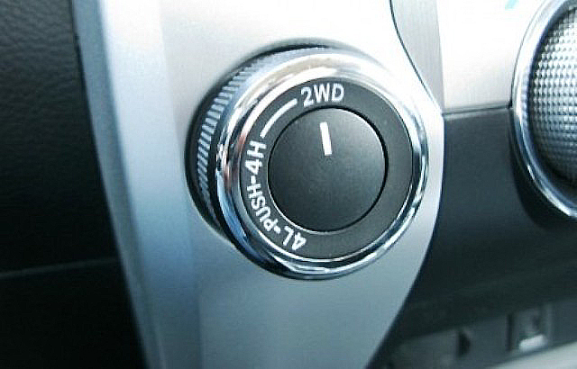

    Здравейте колеги, нов съм във форума и имам едно питане относно тундра, понеже съм решил да се обзаведа с едно такова зверче.Та питането ми е такова; в официалния им сайт пише това;4WDemand part-time 4WD with electronically controlled transfer case, Active Traction Control (A-TRAC) and Automatic Limited-Slip Differential (Auto LSD).Какво ще рече това и въпроса ми е дали на 4H ще може да се кара постоянно или само на хлъзгав терен. Благодаря ви предварително

    На асфалт забравяш за 4x4. Колата е парттайм.

            Ако не ти се чете и си готов на чуждо мнение да похарчиш една торба парички - ако има на копчелъка обозначение 4H - може да се кара така - за мокро, хлъзгаво и прочие. За по-тежък оф се включва - 4L, както и ако има налични блокажи.
              Въпросът е дали на 4Н може да се кара на сухо без да счупиш раздатката.

                    Не виждам смисъла на сухо да дърляш на 4Н. Пък те хората са казали - просто трябва да намалиш до малко под 100 и да си цъкнеш цъкалчето.
                    Ако не му издевателстваш и го караш нормално - не смятам че ще има грижи за известно време. И въпреки това ако пък е тотален мрЪзел - зимай фул-тайм или AWD.
                    В линка който съм дал си пише кое как става за конкретния модел.

                              Колега ,тука много експерти са изкаха а фактите са че Тундрата НЯМА централен Диференциал (раздатката e главно JF1A) Имал съм НЕ-удоволствието да карам къси и дълги тундри на сняг и мога да ти подпиша ,че на заснежен път аз семейството си във такова не се наеам да ги "возя" особено ако пътя е динамичен като проходите във България. Ето тук има информация от самите тойота за това какво и къде са слагали:
                              http://www.toyota-global.com/company...t/drive_train/
                              Карал съм също и доста бройки Тойота Sequoia ,която е на същата платформа НО идва със отворен централен Диференциал (VF3A) или като семейният ми джип Тойота Sequoia 2007 със VF4A което е екипирано със най-добрия възможен централен за сняг ,а именно Type C Torsen и мога да те уверя че разликата е ОГРОМНА. Между другото Sequoia събира доволно количество сакове и колела ,за какво ти е пикап?
                              Ако си наистина супер решен на Тундра и изкаш Full-Time ,познавам хора дето са слагали раздатка от Лексус GX570 ,мисля че беше JF3A. За съжаление губиш откачането на предния мост ,което при неговата дето е от най-големите са оказа голема грижа защото на сухо завиването му стана като на кораба Хан Аспарух
