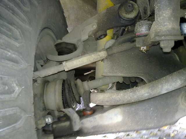

                Добре е да си видиш каретата. Не знам при теб колко над стандартното е, но 50мм над номинала е съвсем постижимо, без други последствия. Единствено ако прекалиш не остава ход надолу. Тогава или правиш 20мм подложки, или нови горни носачи, които и без това са слабо място. Подложките са кръпка, и товарят носачите още повече. Носачите с времето се изморяват и се късат около карето, ако имаш късмет в добър момент.
                Та, със стандартни носачи възможния лифт е около 3-4см, ако с Calmini и от сорта - с 2см повече. Имам контакти с французи, испанци и италианци - навсякъде проблема е един и същ - изморяване и късане на горни носачи, когато ползваш джипката за нещо повече от софт разходки.
                Ето снимка на положението на моето окачване. Вече над година няма проблем, няма щракане и прочие неща. Преди това бях с подложки 20мм. Пак нямаше проблем. Общо 2 години май станаха.

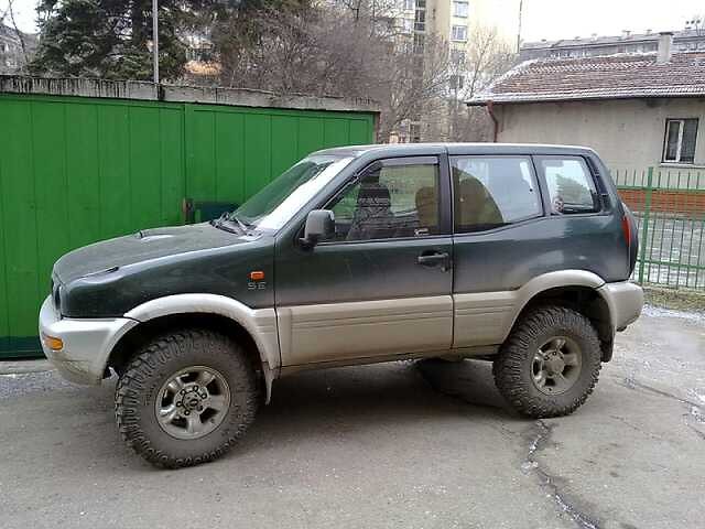

                  Честно казано доста почетох докато установя точния проблем и отговора намерих тук , описан едно към едно със случката при мен с тази разлика , че аз го хванах в първите 15км. , след което каретата със сигурност бяха проверени . А ето и какво се случва ако не се хване на време .
                  Всъщност не знам преди мен колко са натягани торсионите , но с гуми 31-ци при повдигането между гумата и калника имаше около 10см.
                  а на снимката е в момента след връщането на нивото .Натиснете снимката за да я уголемите

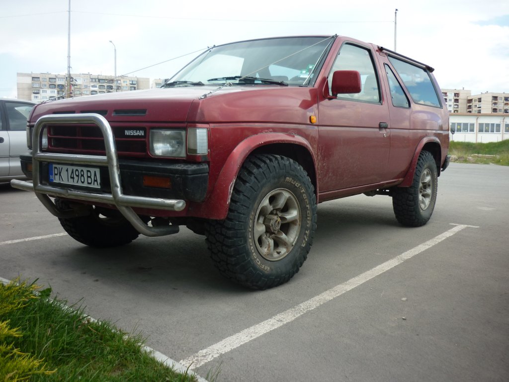

                    Снимай отпред, да видя положението на долните носачи. От снимката много-много не може да се прецени.
                    Ето снимка на мойто. Пак с 31-ци. Височина от долния ръб на джанта 15-ка до ръба на калника - 725-730мм.
