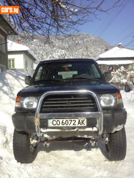

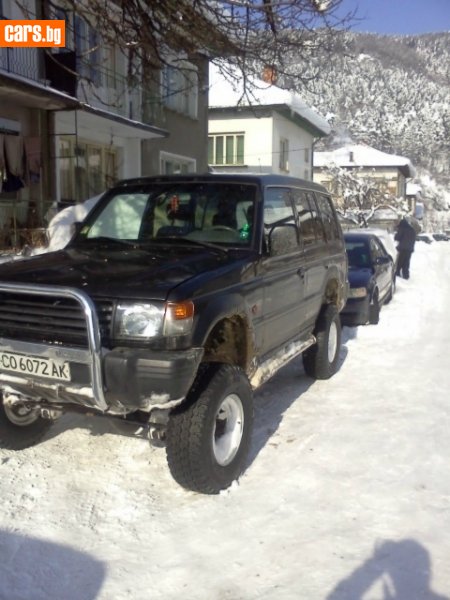

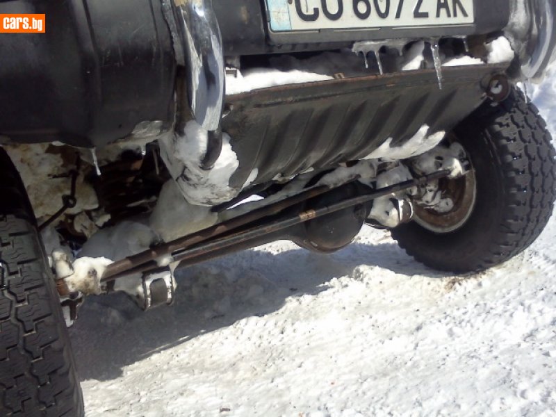

    До сега се рових из форума и търсих информация за такъв модел на Паджеро 2 с цял мост от пред. Има ли такива модели или знае ли някои, от какъв друг джип може да се присади. За Витарите има доста изписано, но за нашите джипове не видях. Аз не бях чувал за такъв модел и като видях една обява, че се продава такъв джип, останах изумен. Нека да обсъдим как може да стане.

      Абе имаше някъде тема дето се коментираше цял преден мост на Паджеро. Имаше и някакъв линк за снимки на някакви италианци правили това, ама не мога да го намеря. Яро ли, Спарки ли, не знам кой го беше дал.
        От: Цял мост за Паджеро 2
        Ето го това Паджеро на тези италианци - http://www.facebook.com/media/set/?s...16.99368228343 .
        Димо (stargazer) беше дал този линк в една стара тема.
        И мен ме "мъчи" този въпрос от доста време, ама си е доста голямо приключение. Според мен си трябва цял донор с цели мостове, защото само преден мост надали ще може да се присади, заради предавателните съотношения на дифовете. Другият въпрос е ще си останат ли екстрите на Супер Селекта, заради системата за управление на предния диф - виско муфата, датчици, клапани и т.н.
        В интерес на истината не съм се занимавал в детайли в изследването на всички тези въпроси, защото ми се струва, че е по-оправдано направо да се смени джипа с такъв с цели мостове, отколкото да се преправя Паджерото. Освен ако е просто заради предизвикателството да го направиш, но ми се струва малко неоправдано.
        Иначе темата е интересна и ми се ще да се развие. Също така някой, ако може да го види това Паджеро от снимките - да разпита човека той ли го е правил или така си го е взел. Да го разгледа и наснима подробно, тогава вече ще имаме по голяма яснота по въпроса. Защото е възможно да се окаже, че само купето е от Паджеро, а всичко "надолу" е от друг джип.
