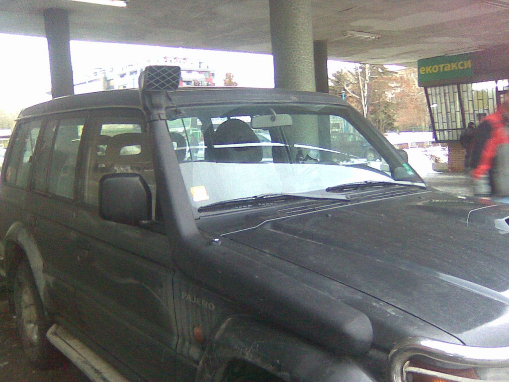

                  Изобщо не е спорен. Австралийците, които в същност правят марковите шнорхели, дори поставят подаването по-малко запрашен и по-хладен въздух на по-предно място от преодоляването на водни прегради.
                  А за каране през гората ... Да, в някои ситуации шнорхелът може да ти пречи, че и да пострада. Но си мисля, че опасността е силно преувеличена. Качествените шнорхели са от много здрав материал и за 5 години на 2 джипа съм успял само един път да направя вдлъбнатина и 1 път да счупя гъбката. Ама това - по време на състезания, когато много-много не подбираш откъде и как караш.
                  И двата пъти въпросният детайл беше възстановен за без пари - първия път с малко чук и майка, а втория - с мрежичка от сито за брашно и един поялник.
                  А да, ако си разсеян и забравиш да обърнеш гъбката назад, в даден момент можеш да понапълниш кутията на въздушния филтър с листа.

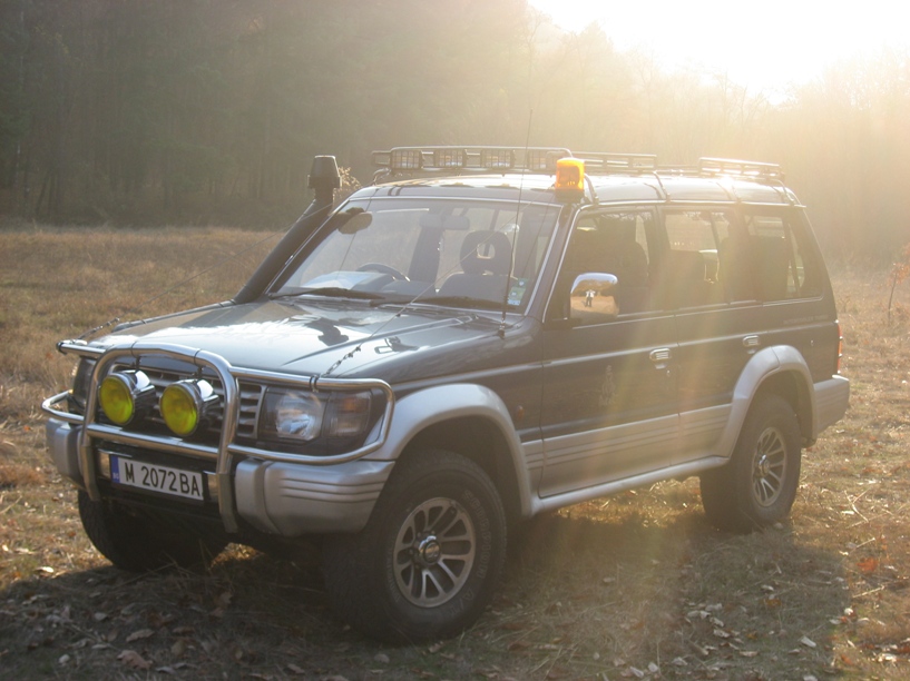

                    Цъ, не изтича, или поне не изтича всичката...
                    Едно червено П2 кабрио, на един известен тук пловдивчанин, на една разходчица, току пред мен така хубаво се напи с вода - хем не беше дълбока локвата..
                    Поразгледах, и хич не ми хареса конструктивно това място, отдето взима въздух, и това беше причината да се оборудвам с шнорхел.
                    Другия плюс, който констатирах, с вече монтирания шнорхел, беше разхода.
                    Наложи ми се да пътувам с джипа от Пловдив до Бургас малко преди и малко след поставянето на дискутираната пластмасария. С главата на шнорхела, обърната напред, и при едно и също каране - разхода от 11 се оказа 10/100 ( това ми е най-ниския постиган разход де - след това не съм пътувал много по пътищата )
                    Та на мен не ми пречи, де
                    А относно това, как е реализиран монтажа - е аз да не съм тъп американец, и да карам точно по инструкцията? То, верно, че мисленето е трудно, ама се назорвам някак си, и се получава това, дето искам.

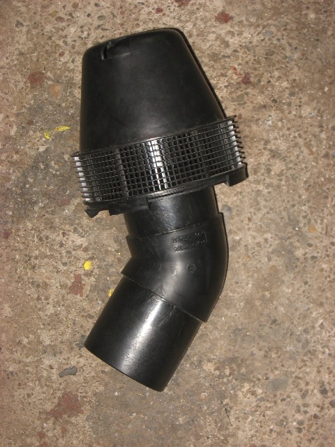

                            Това, че е възможно да се счупи в гората не е недостатък на шнорхела. Защото по тази логика по джипа не трябва да има нито огледала, нито халогени, нито антени, дори предното стъкло е "ненужна" екстра, защото и то се чупи от клоните, но тема от сорта "Защо НЕ трябва да се слага предно стъкло" аз лично не съм срещал нито тук, нито някъде другаде.
                            Чавдар е абсолютно прав за "ежедневната" полза от шнорхела. А именно по-чистия и хладен въздух, който постъпва в двигателя. Ако шнорхелът накрая е и с истински циклонен филтър Натиснете снимката за да я уголемите
Прегледи:3
ID:5351545Натиснете снимката за да я уголемите
ID:5351546 то наистина в това отношение, ползата е значителна.
                            Освен това с такъв филтър няма начин лесно "някой доброжелател да ти налее вода". Аз лично, като го сложих, в началото всеки път като си миех колата съм пробвал всевъзможни начини, с маркуча при това, да вкарам вода в тръбата и мога да уверя всеки, че не може да проникне и капка.
