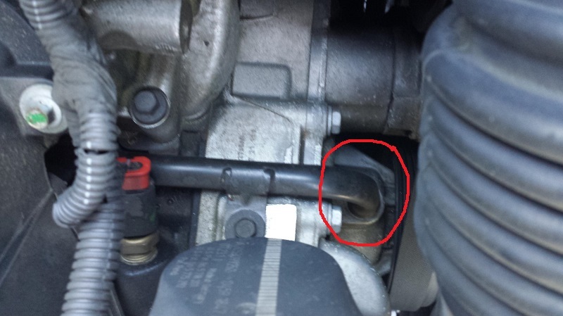

      • Оказа се безобидно. Тече точно където едната тръба за към парното излиза от помпата. Там е с O-пръстен, откровено гламаво изпълнение. С тия двете тръби за към парното са се изсрали на метеното направо. Но другата поне не тече.
        Утре ще сменя O-пръстена с по-дебел, и дано се кротне.
        Ей за това иде реч:
        Натиснете снимката за да я уголемите  Име:hemicoolantleak.jpg Прегледи:0 Размер:100.4 КБ ID:6878712
        Тръбата беше под напрежение. В началото е уплътнило, но явно като позагрее и се разшири започва да бута O-пръстена и той изпуска. Гламава работа.
        Побаях малко на захвата с една отвертка и един чук, и сега не е под напрежение, но O-пръстена вече явно е деформиран. Тия дни ще се смени и дай-боже да приключим с течовете, че става силно досадно. Как не го видях вчера като сменях датчика, не знам. Сега при Дядо Владо ми извади очите.

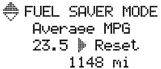

      • Те-такива цифри за разход за сефте виждам. Това е с "MPG Booster Tune" на Diablo, с включен MDS. Днес грешки не натрупа никакви. Вероятно ги трупа на студеноп само, заради повишеното налягане.
        Натиснете снимката за да я уголемите  Име:mpg.jpg Прегледи:0 Размер:85.3 КБ ID:6878961
        Не ми показа "ECO" на EVIC-а, обаче. Това на cruise control, със 120, от Бриколаж до разклона за Суходол/Мало Бучино и обратно.
        При положение че от тюна съм му пуснал MDS-а и не трупа никакви грешки, засега приемам че работи и всичко е наред. Довечера ще разцъкам клапаните на MDS-а да видя дали се чуват.

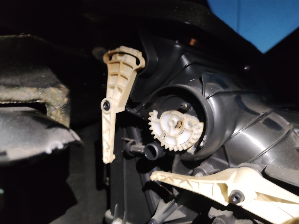

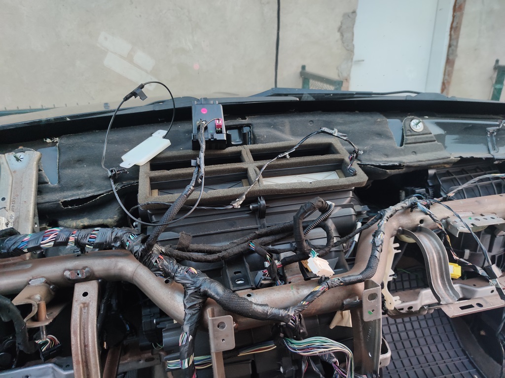

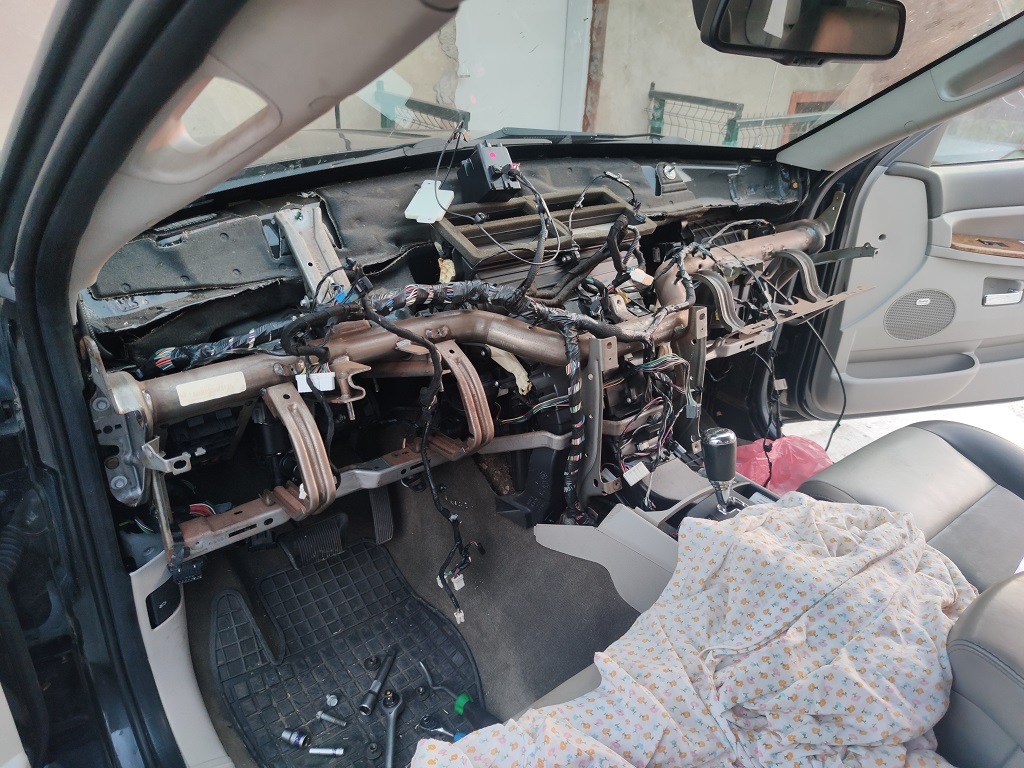

          2. Реших да разследвам защо духалките към пътника духат над 2 пъти по-слабо от тия към шофьора, та от снощи сме в тоя вид:
          Натиснете снимката за да я уголемите  Име:IMG_20220729_203828.jpg Прегледи:0 Размер:297.5 КБ ID:6880869
          Натиснете снимката за да я уголемите  Име:IMG_20220729_204206.jpg Прегледи:0 Размер:259.8 КБ ID:6880870
          Вече е свалена и тръбата, но забравих да снимам.
          Оказа се че или някой е ремонтирал парното (макар че няма данни за това), или някой нигамадафака още от завода не го е сглобил както трябва. Причината беше в клапите, въртени от те-това колело:
          Натиснете снимката за да я уголемите  Име:IMG_20220729_213427.jpg Прегледи:0 Размер:123.6 КБ ID:6880871
          Това са клапите, които спират въздуха към духалките за предното стъкло в съответните режими.
          Лявата клапа беше зацепена към дясната неправилно и двете бяха под ъгъл една спрямо друга, съответно шофьорската, която е зацепена към моторчето, е работила правилно, другата едно към гьотере. И не толкова че към пътника е имало по-малко въздух, а просто е отивал на грешното място - към стъклото, вместо към духалките за пътника. Конструктурът, направил клапите да могат да се зацепват по няколко начина една към друга, има много по-здрави от мен.
          Самото сваляне на таблото - оказа се не чак толкова голяма драма. Да, има много болтчета, ама болшинството са еднакви, а различните няма как да се сбъркат. На всичкото отгоре го махнах без да махам централната конзола между седалките - нея я махнах по-късно. Оказа се че се държи на 2 по-малки и един по-голам болт, и се сваля с поглед.
          Предстои сглобяване. Със сигурност ще е по-интересно, но и всичко ще е бандажирано и по местата си, всичко ще е стегнато и не-дрънкащо. Процедурата съм я правил на всичките си возила, с изключение на едно, където я беше правил предния собственик и едно купено от магазина. Никога не съм имал; велики драми с това. Да, тук е по-голямо, с повече болтчета и повече жици, но все толкова не-драматично. Все пак сваляне и качване си е 5-6 часа работа като за първи път. Сигурен съм че от тук нататък ще мога да го направя за 2-3, че и по-малко.
