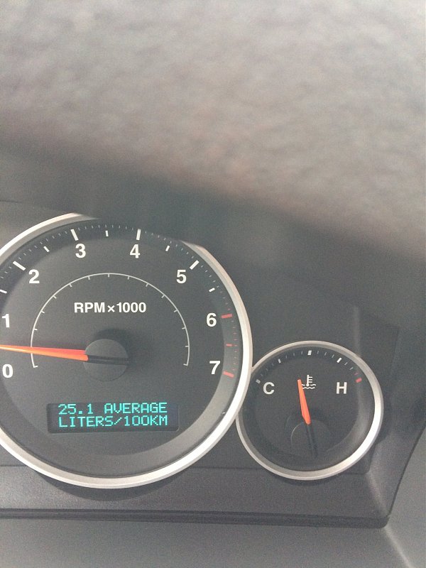

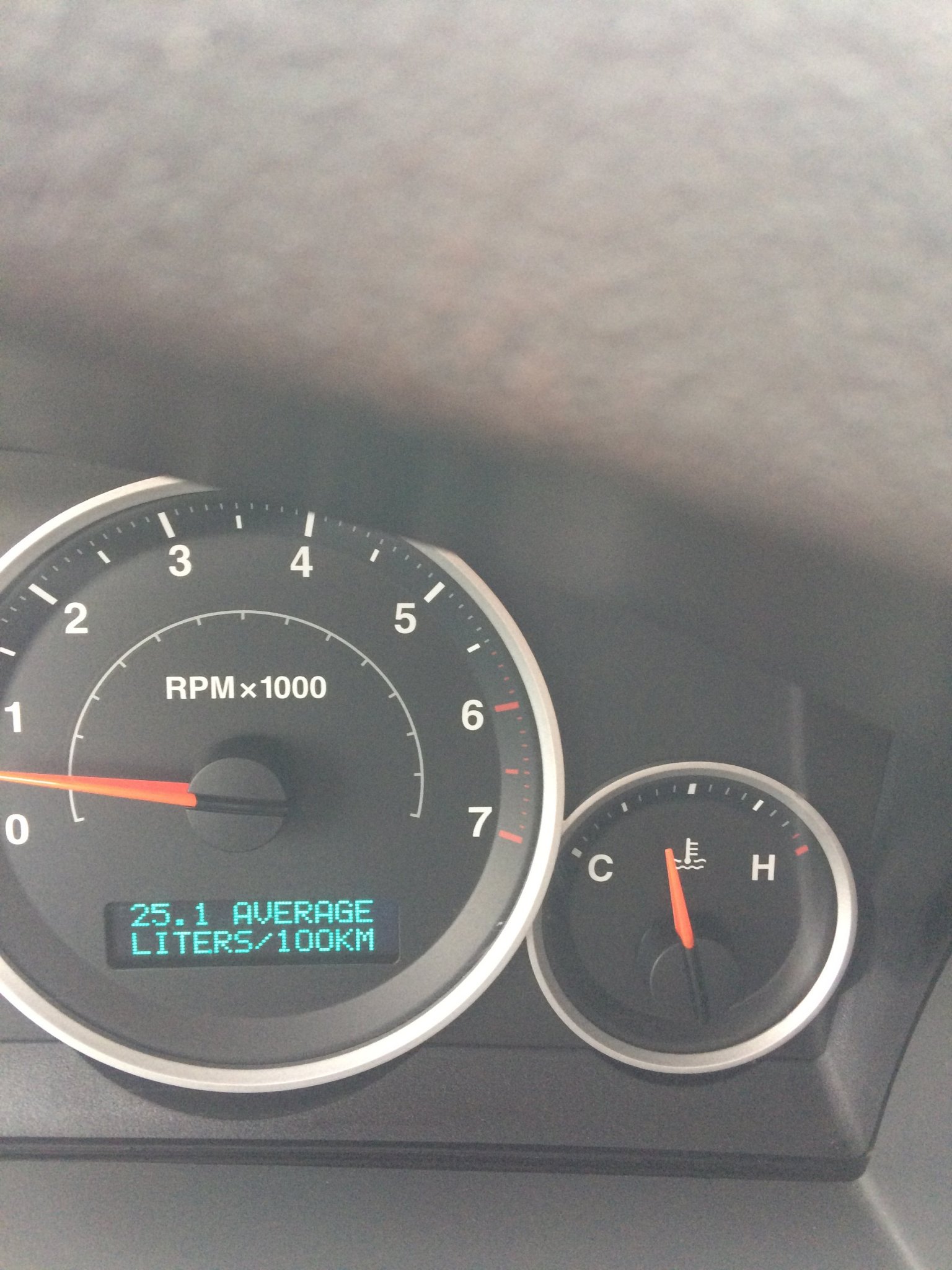

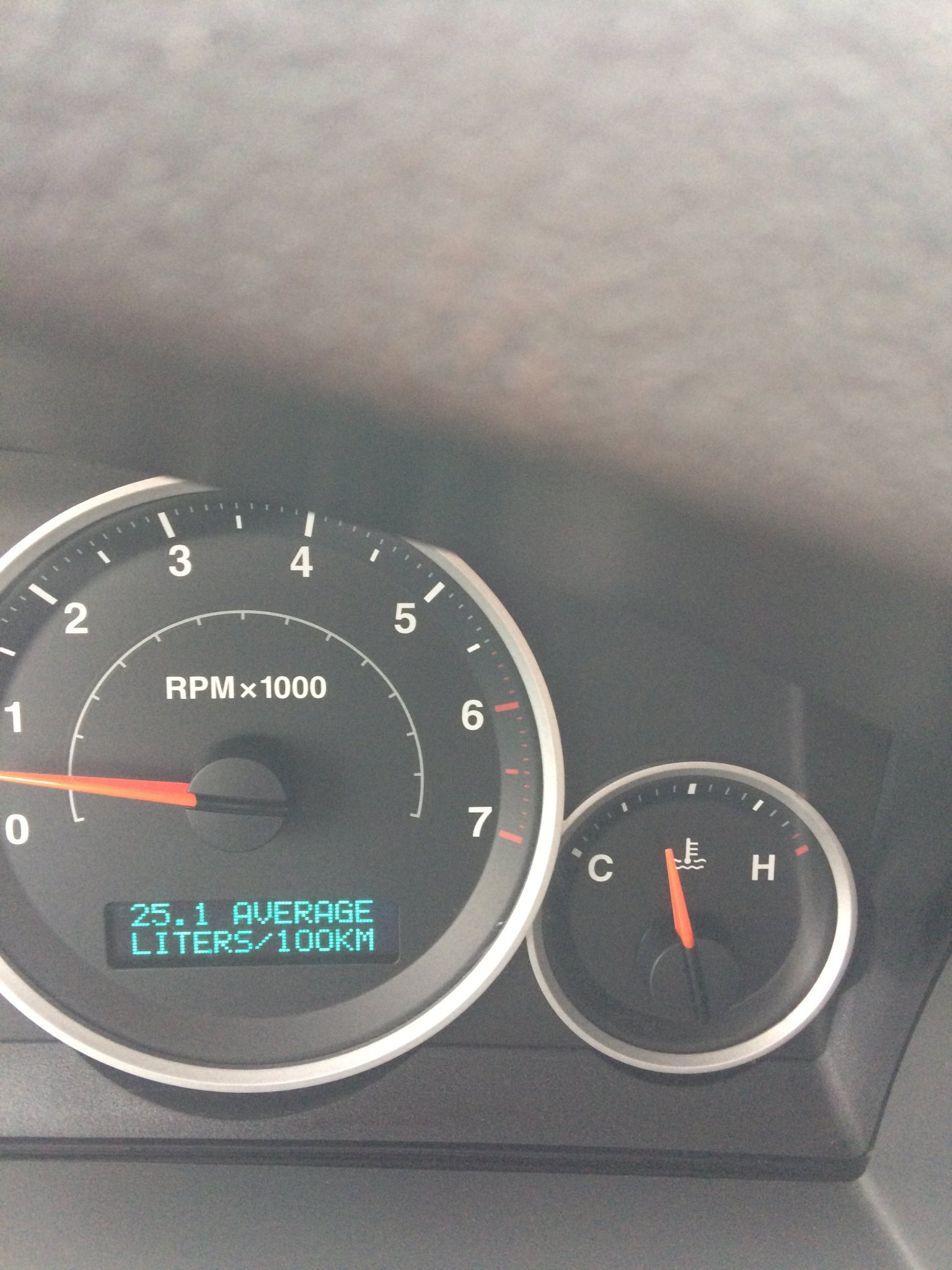

                        11-14 л. извънградско, макс. 23 л. в градски задръствания. 25 никога не е стигал. Масло се долива 1 л. между смените, ако е от минералното. Последният път "Амсойл" не се наложи да доливам.
